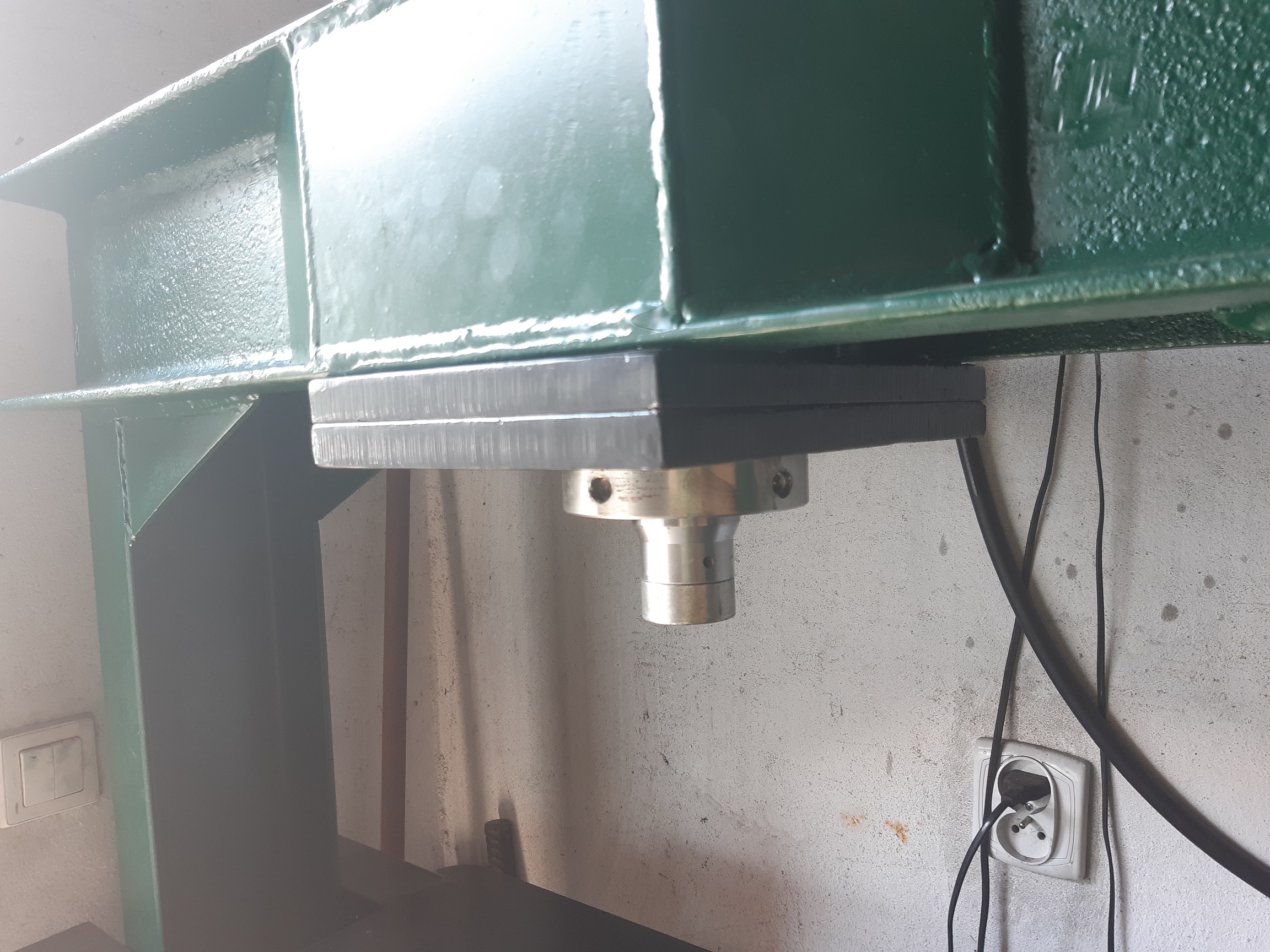

Prasę dalej zmodyfikowałem ponieważ dolna płyta przy 25T wygięła się dość znacząco o czym pisałem wcześniej.
Górną płytę 20mm przełożyłem na dół co dało łącznie 40mm oparcia dla siłownika a jako górną zastosowałem cieńszą 10mm. Zestaw w tej chwili bez problemu dociąga do 45T na tej samej przedłużce co przedtem co realnie daje około 30-35T. Można było by dobić jeszcze trochę bo chciało iść ale nie przeciągałem zestawu. To co zauważyłem:
płyta 2x20mm nadal się odkształca o około 3-4mm przy ciśnieniu około 30-35T, co prawda wraca do swojej pozycji ale... Niestety w przypadku tego siłownika nie ma możliwości dołożenia czegoś jeszcze grubszego ze względu na brak gwintu.
Konstrukcja stołu niemalże w ogóle się nie odkształca ale widać jak dość mocno pracuje odcinek od stołu do siłownika.
Jak dla mnie 30T dla tej konstrukcji to maksimum co można osiągnąć i myślą że z czasem może dochodzić do jakiś niepożądanych odkształceń konstrukcji. Daje to świetny obraz ile są warte te gotowe konstrukcję...

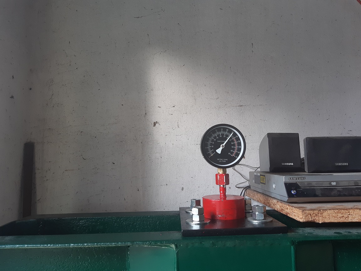

Dziękuje. Czyli wychodzi na to że przy 30% ten siłownik wycisnął nie 35T a około 24T. Jeśli tak to brakuje mu 5T do deklarowanych 30T.
Wychodzi na to że ten chiński zestaw jest w stanie dobić do 30T ale z wielkim bólem.

Areo84 pisze:Oj coś chyba nie taki manometr masz.
Mhmm racja... Ale czy 44% to na pewno dobra wartość? Wychodziło by że ten siłownik realnie doszedł do około 16T w moim przypadku i raczej dwukrotnego zapasu w pompie nie było więc od biedy na dobrej dźwigni doszedł by do 20T.
Przy 400 barach i 76mm średnicy tłoka osiąga się około 30T a z tego co mi wiadomo nawet z tego forum te pompy wyciągają trochę więcej.
