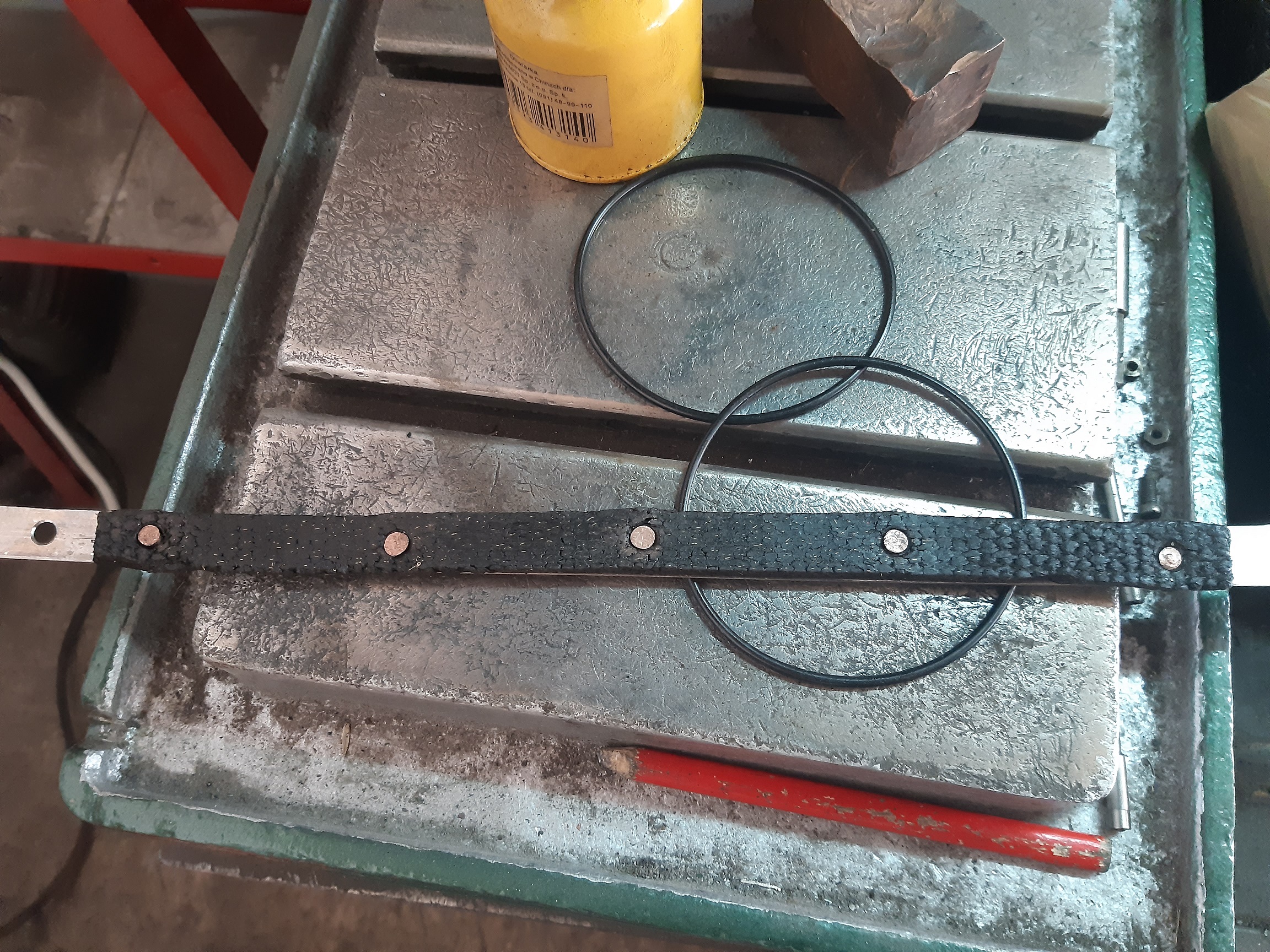

Tak wygląda taśma dorobiona. Prosta robota a sprawiła trochę problemu. Mam również informację o płytkach wlutowanych w to wiertło którym wierciłem więc dopiszę jak ściągnę kartkę z samochodu do domu :D

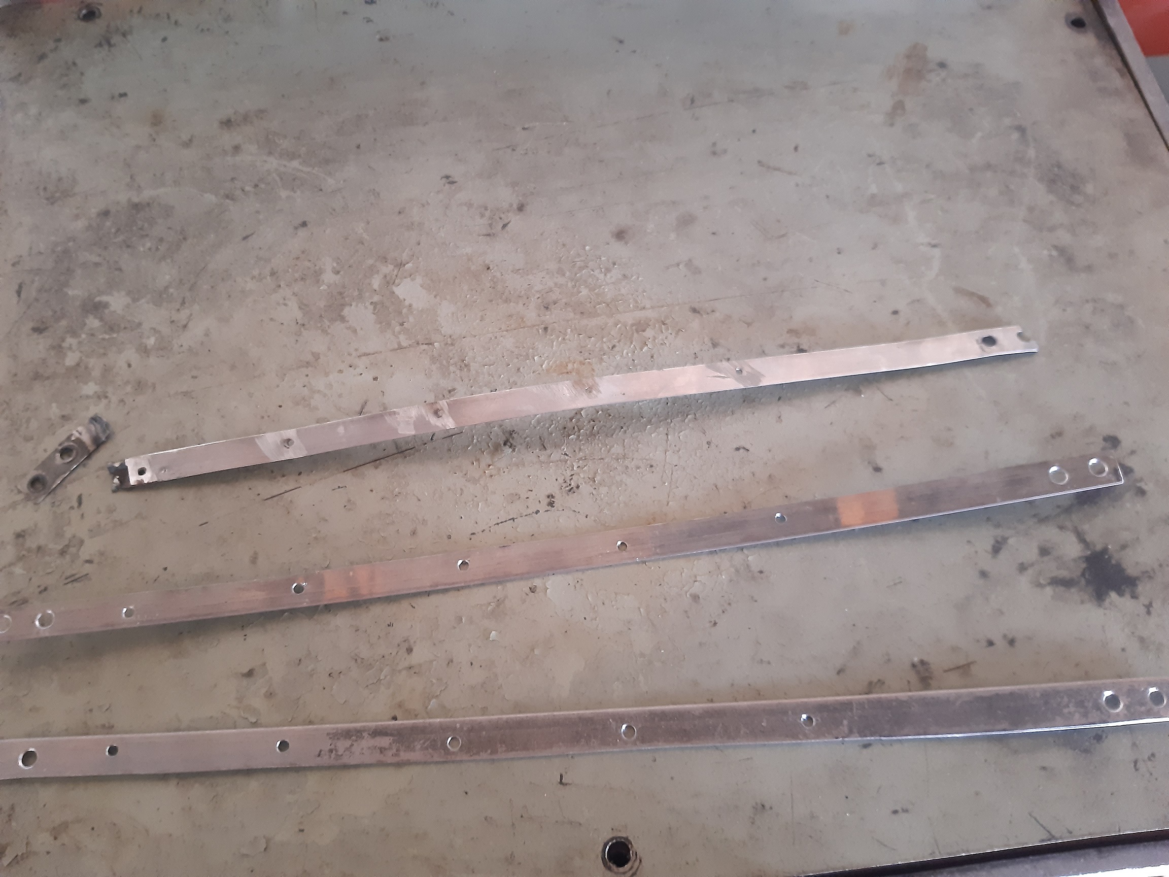

Tak, bardzo podobny co w IK62. Oryginalnie to taśma sprężynowa 0.6 mm. Ktoś przy dokręcaniu hamulca nie trzymał szpilki tylko skręcał razem z taśmą która deformowała się zaraz przy uchwycie. Zrobiłem tylko 1/4 obrotu nakrętki albo i nie i strzeliło.
Na szczęście dzisiaj udało mi się to przewiercić a okazjonalnie wykonałem od razu dwie taśmy, jedna na zapas ;) Udało mi się pozyskać od znajomego tokarza wiertło samoróbkę z wlutowaną płytką na "ciężkie tematy". Szło bez problemu, niemalże jak w drewnie. Problemem było rozpoczęcie wiercenia ale lekkie punkty od punktaka sporo pomagały.

Panowie co kupić aby "ruszyć" stal narzędziową/sprężynowa o twardości około 50 HRC? Pękł mi hamulec w maszynie, oryginalnie jest tam taśma podobna do sprężynowej 0.6mm do której przynitowana jest okładzina. Chciałem nową taśmę dorobić z starej piły taśmowej do drewna o grubości 1mm ale nie idzie tego ruszyć. Próbowałem wiertłami z dodatkami chociażby kobaltu i chyba tytanu oraz widiowymi do betonu i prócz lekkiego zadołowania nic nie chce tego ruszać. Z chęcią bym to wybił na prasie ale nie mam prasy i nie mam ewentualnie stępli do wybijania o ile by się to udało i taśma by nie pękła.
Mam 4 otwory ⌀ 6.5mm oraz 6 otworów ⌀ 4mm. Patrzyłem na wiertła pełnowęglikowe ale koszt sztuki to niemalże 100zł :roll: Da się to czymś innym przewiercić, może zastosować inną stal która ma podobne właściwości sprężyste i nie będzie się nadmiernie wyciągąc?
