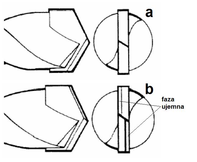

Panowie co kupić aby "ruszyć" stal narzędziową/sprężynowa o twardości około 50 HRC? Pękł mi hamulec w maszynie, oryginalnie jest tam taśma podobna do sprężynowej 0.6mm do której przynitowana jest okładzina. Chciałem nową taśmę dorobić z starej piły taśmowej do drewna o grubości 1mm ale nie idzie tego ruszyć. Próbowałem wiertłami z dodatkami chociażby kobaltu i chyba tytanu oraz widiowymi do betonu i prócz lekkiego zadołowania nic nie chce tego ruszać. Z chęcią bym to wybił na prasie ale nie mam prasy i nie mam ewentualnie stępli do wybijania o ile by się to udało i taśma by nie pękła.
Mam 4 otwory ⌀ 6.5mm oraz 6 otworów ⌀ 4mm. Patrzyłem na wiertła pełnowęglikowe ale koszt sztuki to niemalże 100zł :roll: Da się to czymś innym przewiercić, może zastosować inną stal która ma podobne właściwości sprężyste i nie będzie się nadmiernie wyciągąc?

Wiertłem do betonu w razie potrzeby można wiercić w stali utwardzonej(wierciłem tak kiedyś ø4 i ø5mm hartowane łapki do sprzęgieł), ale trzeba by je właściwe zaostrzyć, bo mają one dużą fazę ujemną (rys. b) która zabezpiecza przed wykruszaniem krawędzi tnącej spieku przy udarze,
Obrazek Obrazek
i do skrawania stali w takiej geometrii ostrza się nie nadaje. Trzeba je(płytkę) zaszlifować "na ostro" tak jak zwykłe wiertło HSS do metalu(rys. a). Nawet (mając wprawę) można lekko podciąć powierzchnię natarcia by miała dodatni kąt.
Obrazek Obrazek
Także boczne krawędzie płytki szlifujemy na ostro. Same krawędzie tnące można delikatnie zatępić osełką.
I chłodzić naftą przy wierceniu.
A najlepiej kupić wiertło całowęglikowe, ale (UWAGA!) musi ono mieć sztywne prowadzenie, bo jest czułe na luzy w prowadzeniu(kruszy się lub pęka), z ręki odpada...

Tak jak powiedział Roman, potwierdzam u siebie i zaprzyjaźnionym warsztacie:
okazyjnie tylko ostrzone wiertła do betonu.

Spróbuj niebieskich wierteł Bosch Multi Construction. To są właśnie widiowe zeszlifowane na ostro. Wiercą i w stali i w drewnie.
Albo DeWalt Extreme 2. Bardzo dobre wiertła HSS-Co

Są różne wiertła Co. DeWalt Extreme wiercą nawet tam, gdzie widia się grzeje.

Kupujesz wiertło do szkła np. w Casto... o potrzebnej średnicy za kilkanaście złotych i wiercisz na olej. Ja tak wierciłem otwory w polskim brzeszczocie maszynowym HSS przy samych zębach bez problemu.
