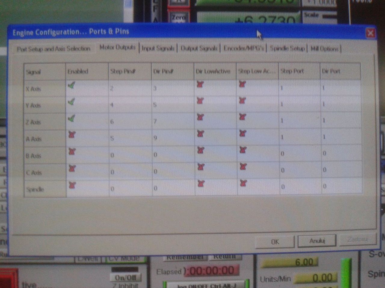

adam Fx pisze:A bardzo ważne zanim się namęczysz t powiedz czy próbowałeś zmieniać stan na pinach step? tzn w tym oknie https://www.cnc.info.pl/pics/2016/08/x1 ... 5j8My.webp tam gdzie krzyżyki dla step daj ptaszki
PANOWIE SUKCES!!!!
W tym oknie Motor outputs zmieniłem na zielone ptaszki Step low active i silniki zaczęły pracować !!!!
Pewnie będę miał jeszcze pytania co do dogrania wszystkiego ale na razie został osiągnięty duży postęp.
A więc przystępuje do pracy!!!
Dziękuje :lol:
