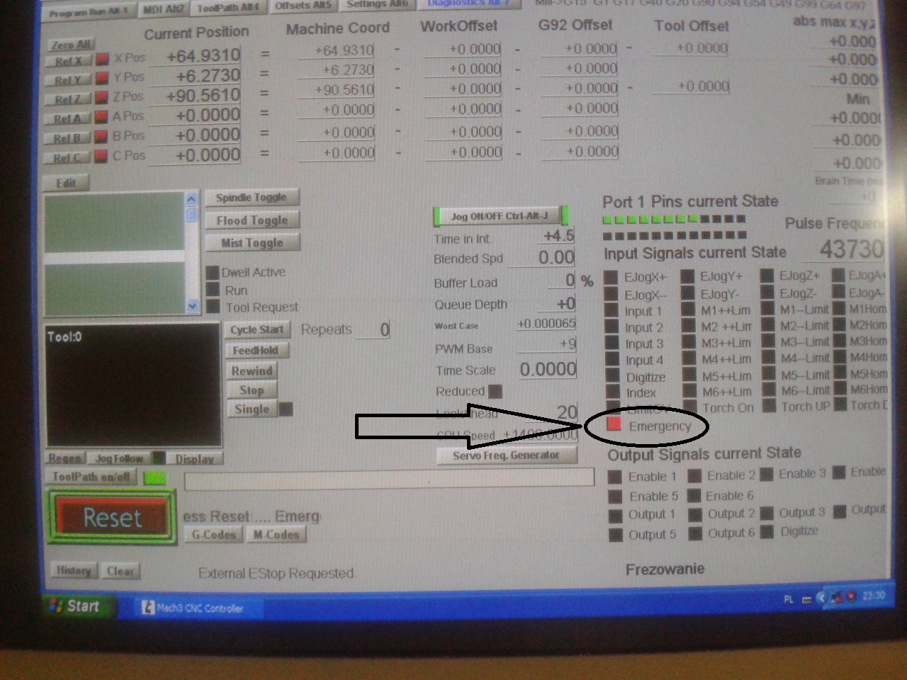

Proszę o pomoc doświadczonych kolegów, nie potrafię uruchomić mojego CNC.
Elektrykę podłączył mi mój znajomy na podstawie schematów znalezionych na stronach cncinfo. Konfigurację Macha przeprowadziłem wg. schematu cncinfo i .... nie może wystartować.
Cały zestaw silników wraz ze sterowaniem kupiłem na e-bay, jednak nie było w komplecie schematu podłączenia.

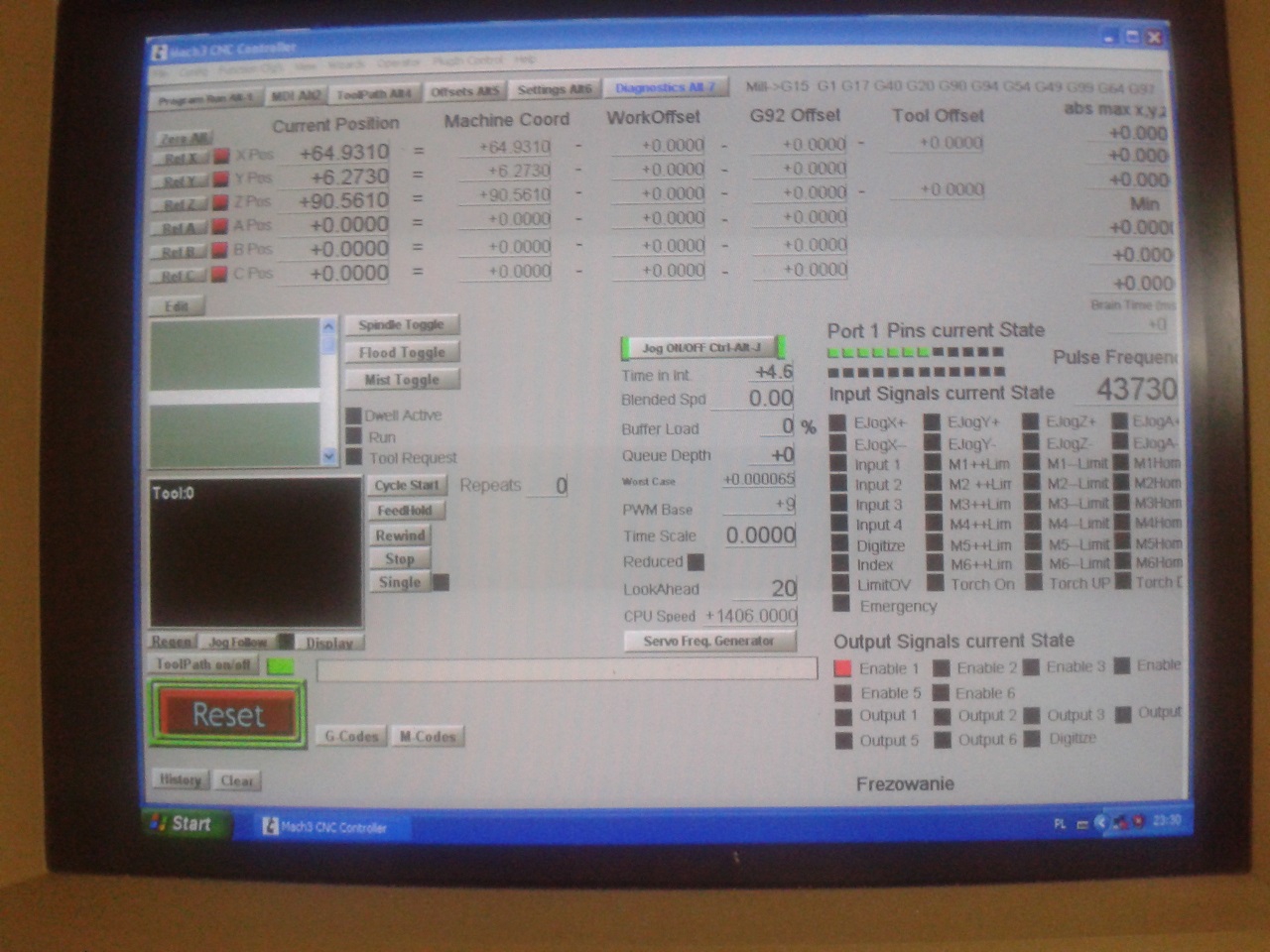

Połączenie kablem chyba jest (zał plik) po wciśnięciu stopu zaczyna migać lampka w oknie diagnostic.
Nie wiem gdzie szukać przyczyny "nie chodzenia" maszynki???ObrazekObrazek

Piotr919
Posty: 5
Rejestracja: 24 lis 2014, 20:58
Lokalizacja: Bielsko-Biała
Post napisał: Piotr919 » 09 sie 2016, 19:07

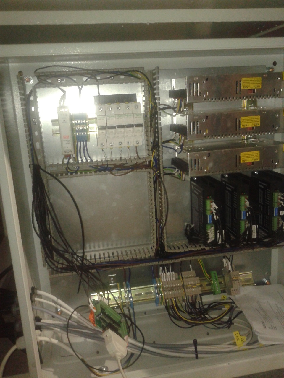

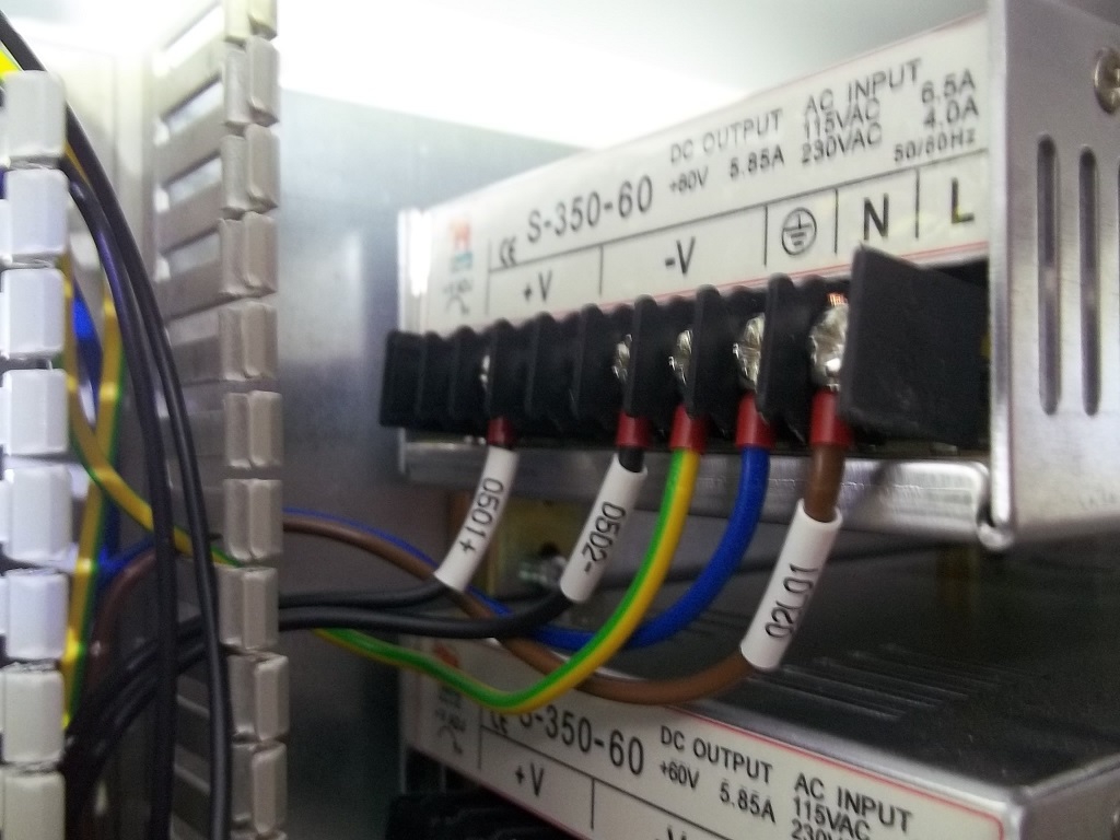

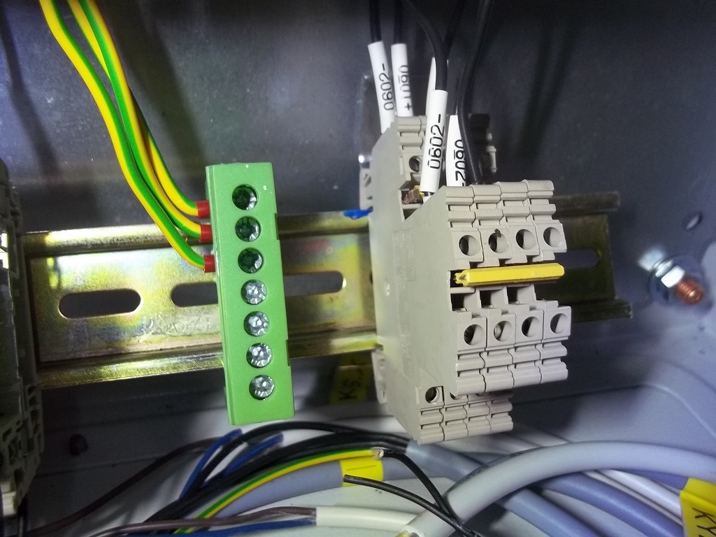

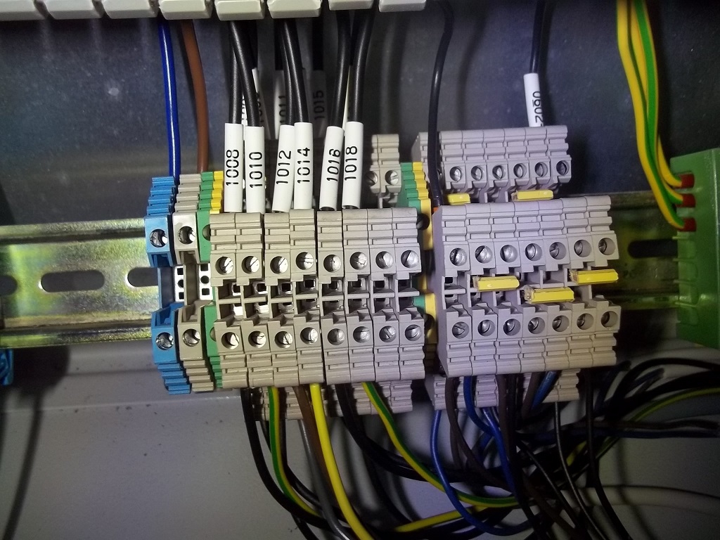

Próba ze zdjęciem.

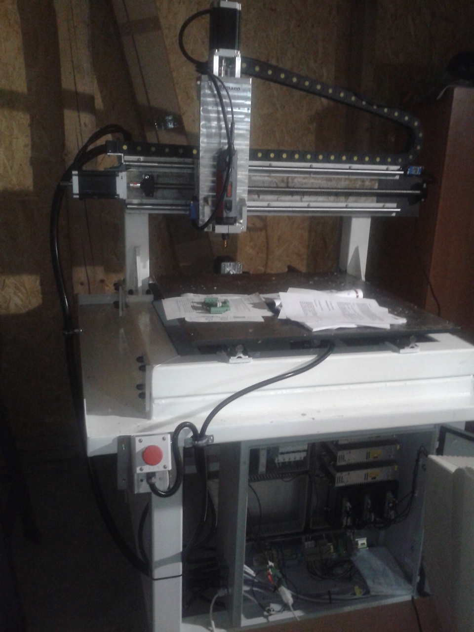

Szafa, frezarka.
ObrazekObrazekObrazek
Tak wygląda całość.
Działa (tak się wydaje) wciśnięcie stopu, pojawia się kontrolka w panelu diagnostycznym..
ObrazekObrazek

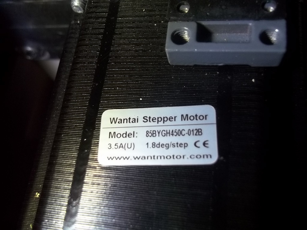

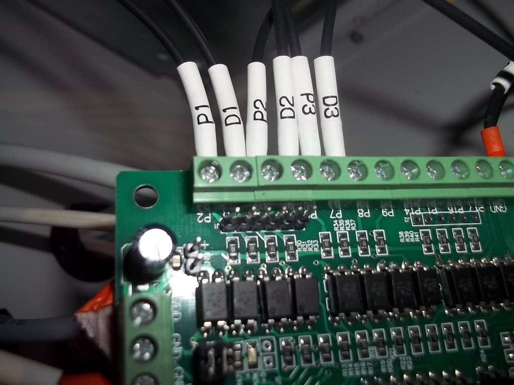

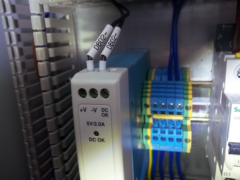

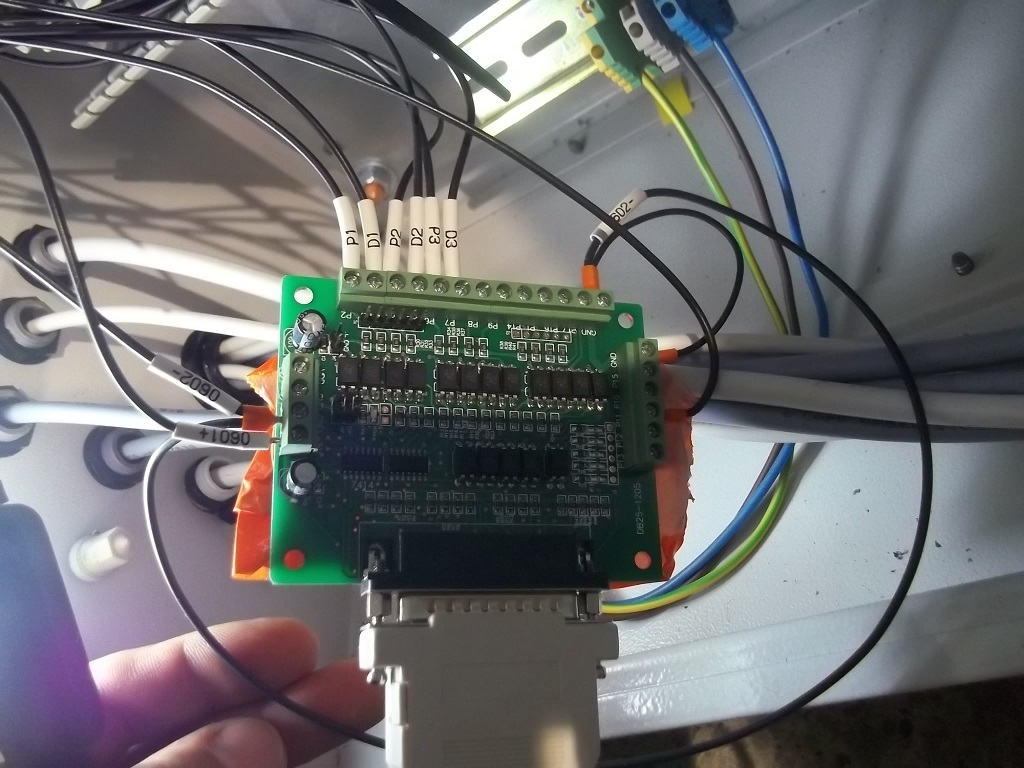

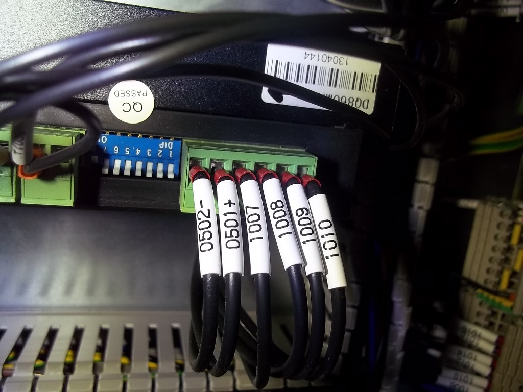

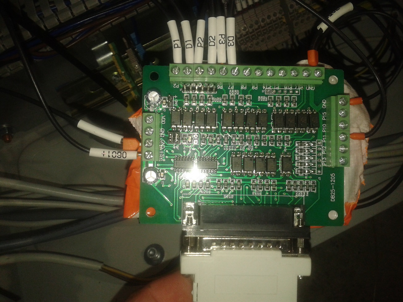

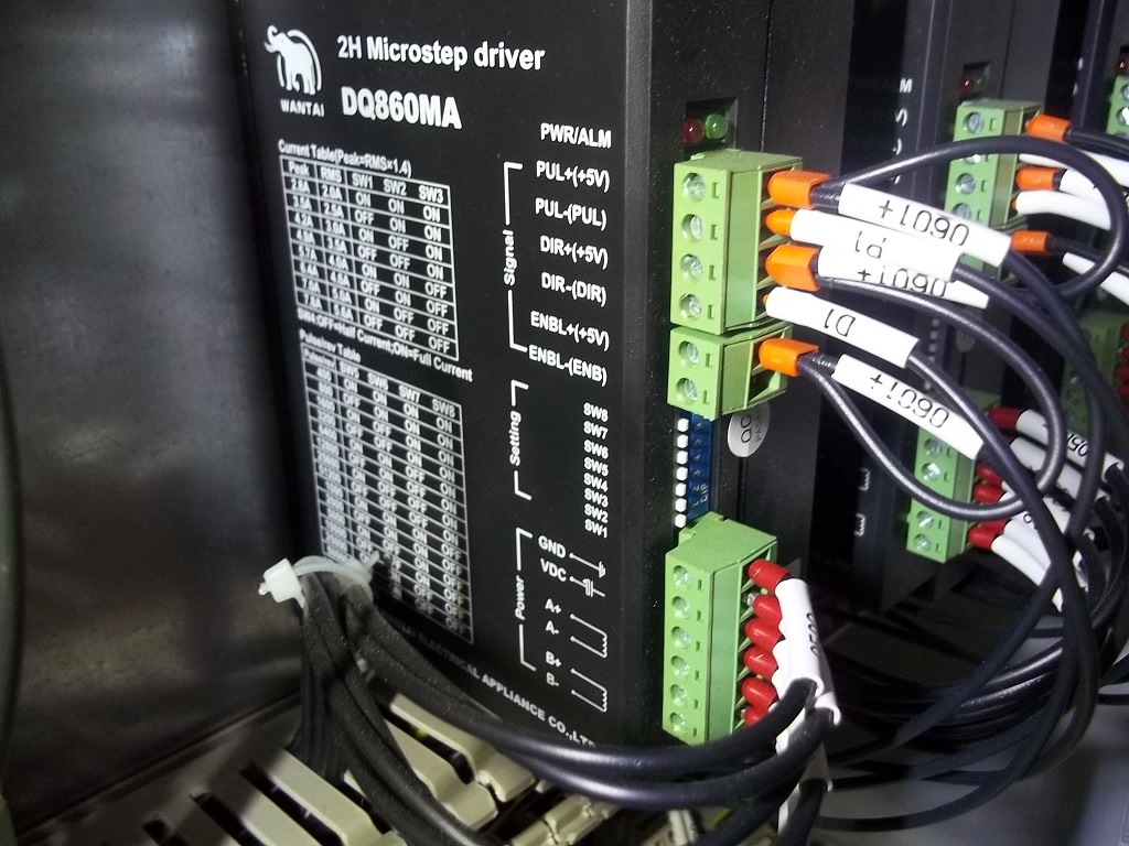

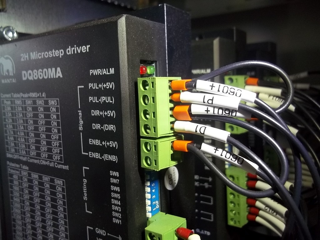

Frezarka nadal nie pracuje. Przewody są oznaczone, proszę o weryfikację poprawności podłączenia, a więc kolejno:
Poniżej zdjęcia.Obrazek
Zajmijmy się jednym silnikiem, jeżeli będzie błąd to taki sam we wszystkich osiach.
Jeżeli ktoś ma jakieś uwagi i wie co może być powodem braku reakcji silników krokowych to proszę napisać, sprawdzę na maszynie i odpowiem czy to słuszna uwaga.
Maszynkę składam 2 lata.
Mechanika trochę leżała, później elektryka czekała na automatyka.
Konstrukcja spawana z profili 80x80x5, pod prowadnicami osi Y płyta #20mm, na wózkach 20mm, śruby kulowe 16x5, Silniki 11,2Nm.
Płyta stołu #20mm. Brama frezowana, podstawy pod stopy i płyta #20mm pod oś Y. Frezowana również konstrukcja dolna pod oś X.
To tak ogólnie o maszynie.

adam Fx
Posty: 5580
Lokalizacja: Gliwice
Post napisał: adam Fx » 11 sie 2016, 08:43
Ktoś koledze ładną robotę zrobił :)
ok zacznijmy od tego o oznacza
Piotr919 pisze:Konfigurację Macha przeprowadziłem wg. schematu cncinfo i .... nie może wystartować.
czy jak podłączasz zasilanie to silnik się blokują są na hamulcu świecą diody na płytce optoBOB oraz na sterownikach na zasilaczu... czy nie? jeśli nie.. wyjąc wtyczkę ENABLE i zobacz czy zapali się dioda na sterowniku (zielona)

Post napisał: Piotr919 » 11 sie 2016, 10:35
loneman pisze:Jaki model sterowania cnc zainstalowałeś?
Sprawdź czy podczas ruchu osi jest napięcie 5V na przewodzie +1090,
Sprawdź czy działają krańcówki osi i czy nie są najechane.
P.
Napięcie na +1090 jest cały czas, niezależnie czy naciska przejazd ręczny w machu czy nie.
Krańcówki nie są najechane.
[ Dodano: 2016-08-11, 10:47 ]
adam Fx pisze:Ktoś koledze ładną robotę zrobił :)

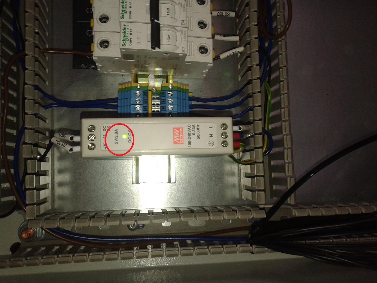

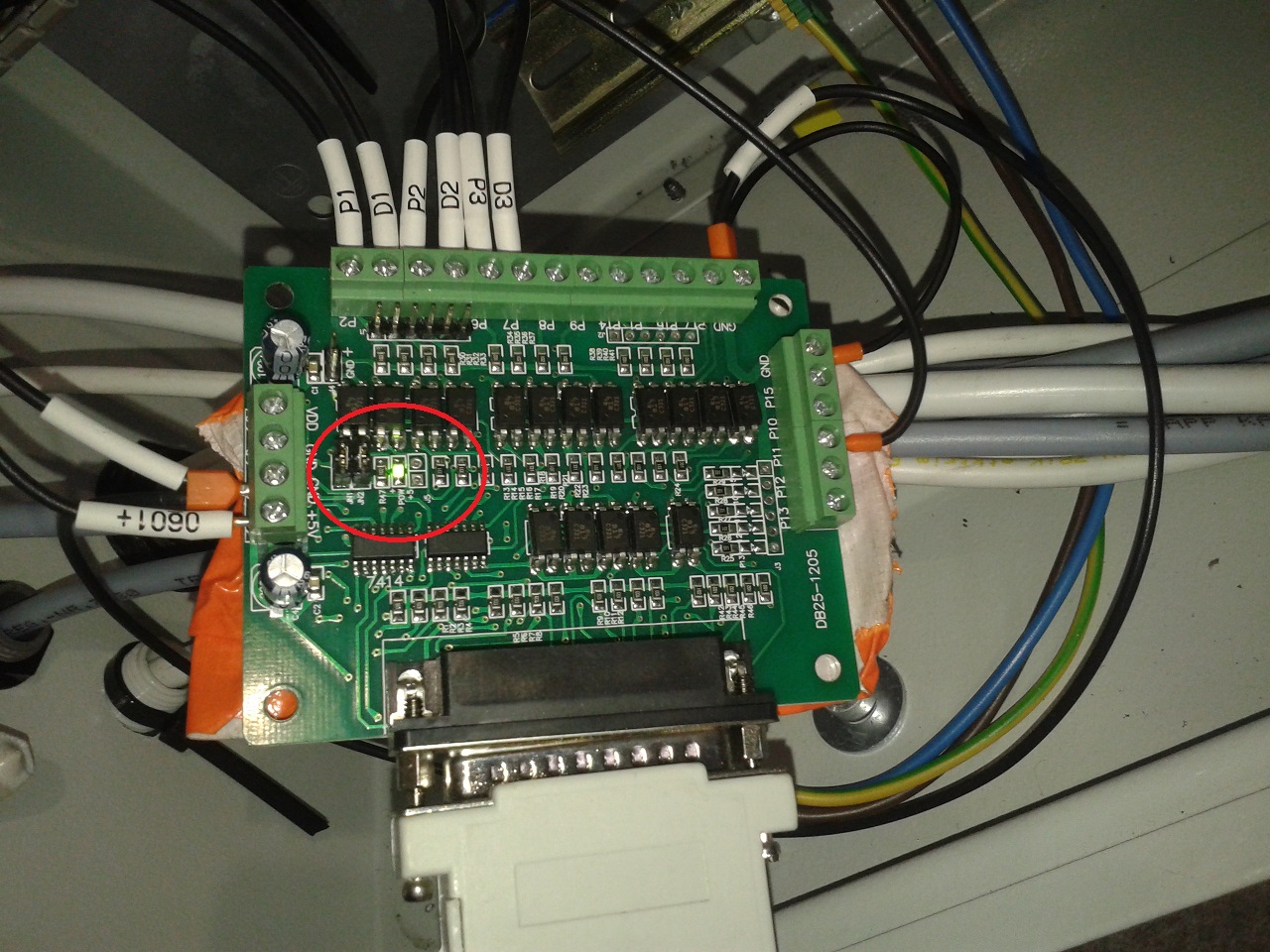

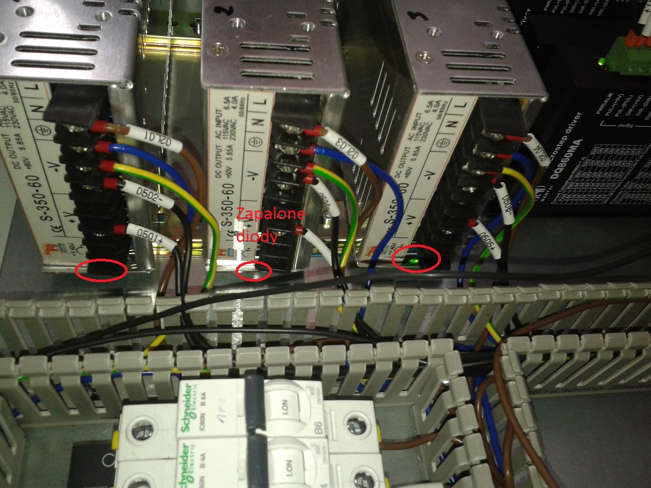

Po włączeniu zasilania, silniki blokują się.
Wszystkie diody jakie świecą umieściłem na zdjęciach poniżej.
Wskaż proszę która to wtyczka Enable.

adam Fx
Posty: 5580
Post napisał: adam Fx » 11 sie 2016, 13:36
Piotr919 pisze:Wskaż proszę która to wtyczka Enable.
to nie ważne skoro świecą się sterowniki ..
ok czyli elektrycznie wydaje się ok ... jedziemy dalej
Piotr919 pisze:Działa (tak się wydaje) wciśnięcie stopu, pojawia się kontrolka w panelu diagnostycznym..
wygląda na to że adres portu powinien być OK .... a czy jak aktywujesz krańcówki ręcznie to jest reakcja na tych kontrolkach w Machy?
możesz też wstawić foto zakładek konfiguracyjnych może coś tam .... ewentualnie niesprawne LPT albo komp albo kabel albo płytka OptoBOB multimetr > sprawdzić czy sygnał przechodzi przez lpt ... wygodnie to zrobić na M3 M5 - ustawiamy na danym pinie ON?Off wrzeciono i kolejno zaczynając od LPT w PC patrzymy czy sygnał na danym pinie się pojawia i czy na końcu wychodzi na optoBOB za transoptorami
