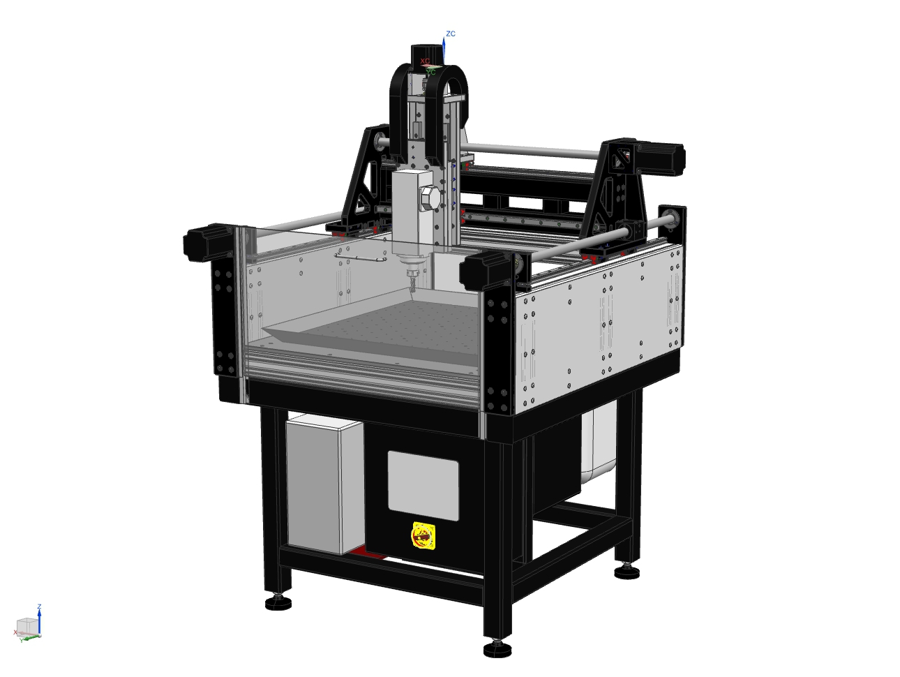

Jeszcze nie wiem. Skłaniam się do opcji dwóch blach. Wyjdzie pewnie w praniu jak dojdą łożyska. Co doradzacie? Łatwiejsze na pozór wydaje się skręcenie dwóch blach. Nie powinno być tez chyba problematyczne jeżeli chodzi o sztywność. Na mijankę nie mam jeszcze pomysłu, ale może macie jakieś sprawdzone konstrukcje?
Chodzi mi jeszcze po głowie pomysł żeby dać z jednej strony łożyska długie. Z tego co pamiętam powinny się minąć otworami z tymi krótkimi. Ale to jeszcze muszę sobie spokojnie przeanalizować i sprawdzić na projekcie czy nie będzie gdzieś kolizji detali.

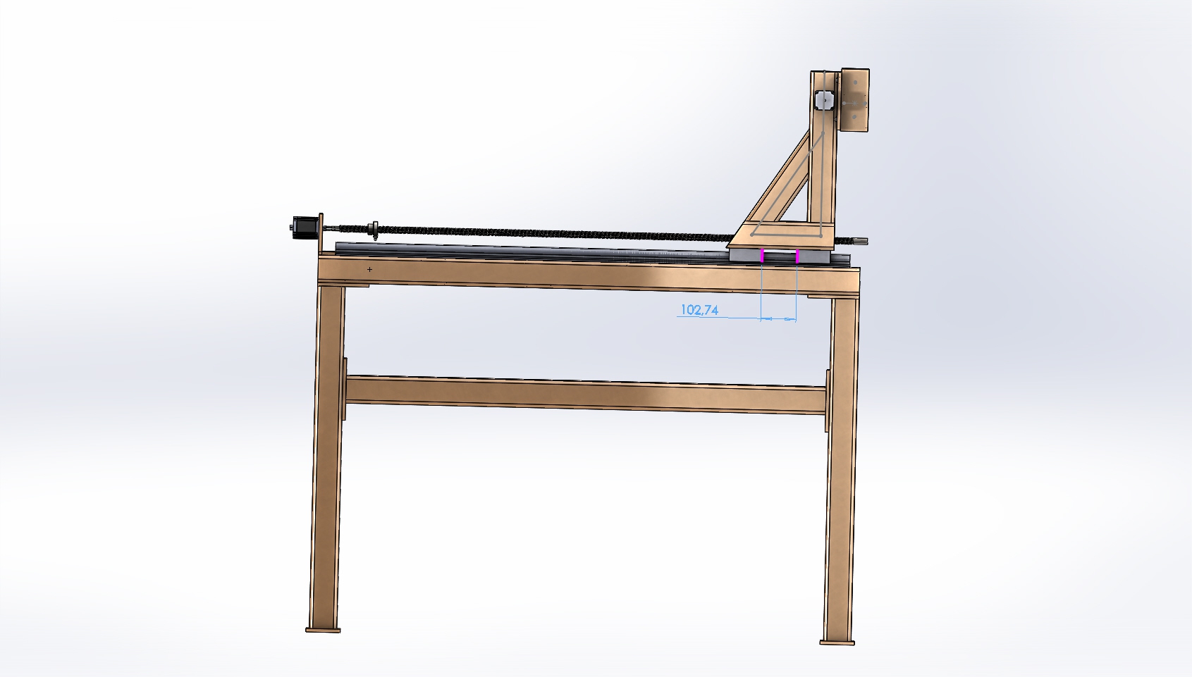

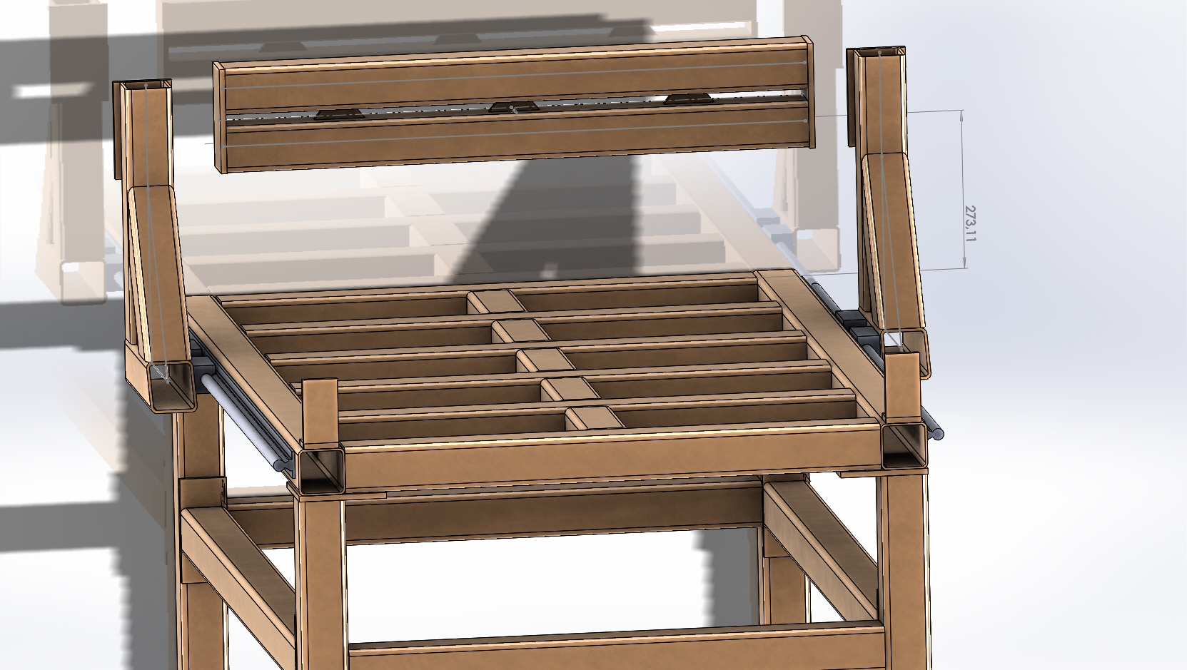

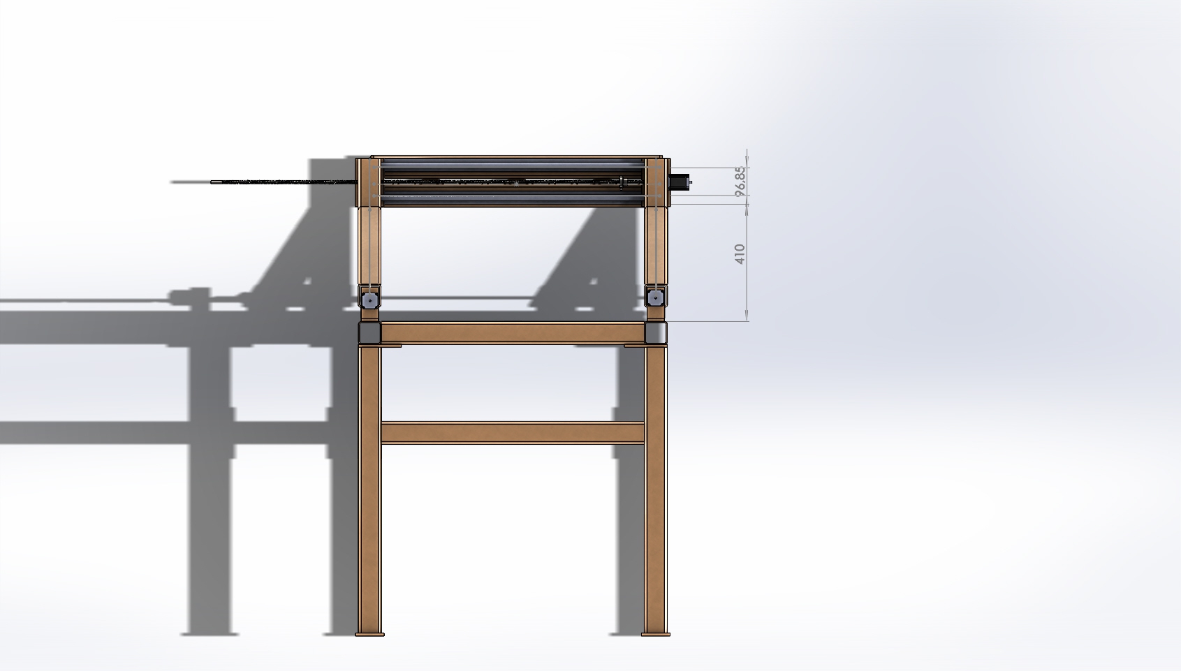

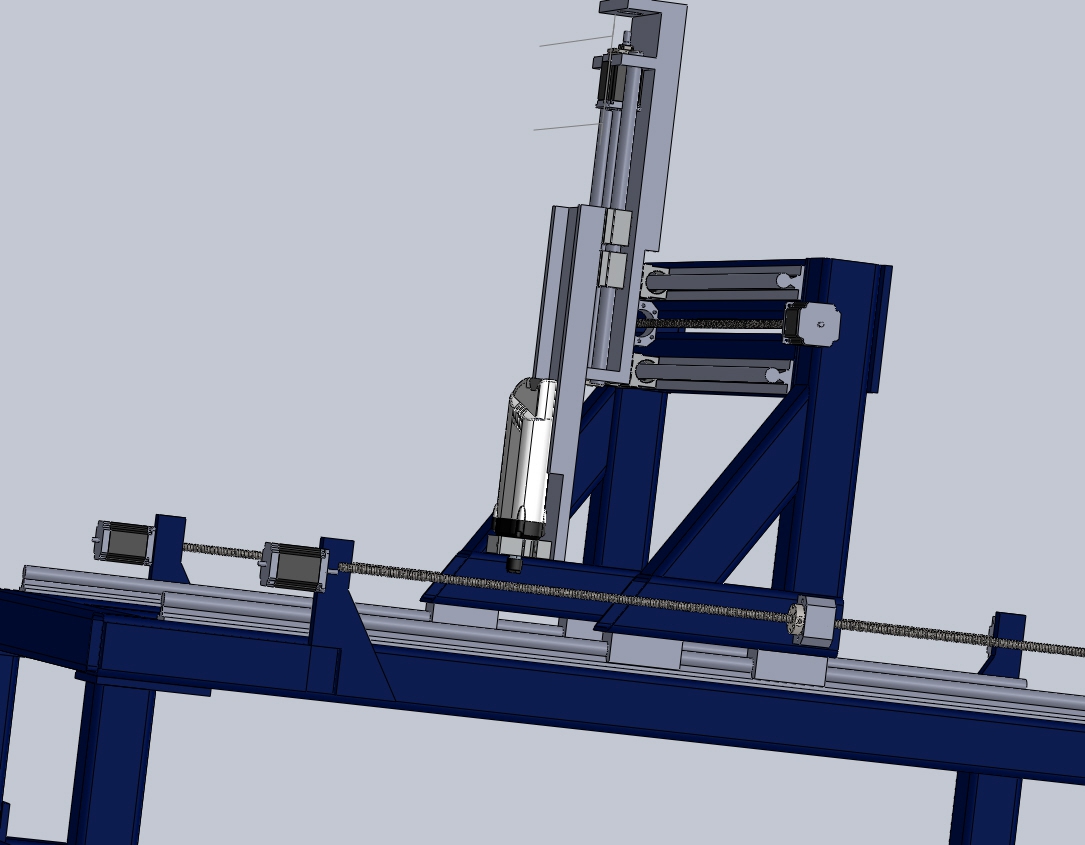

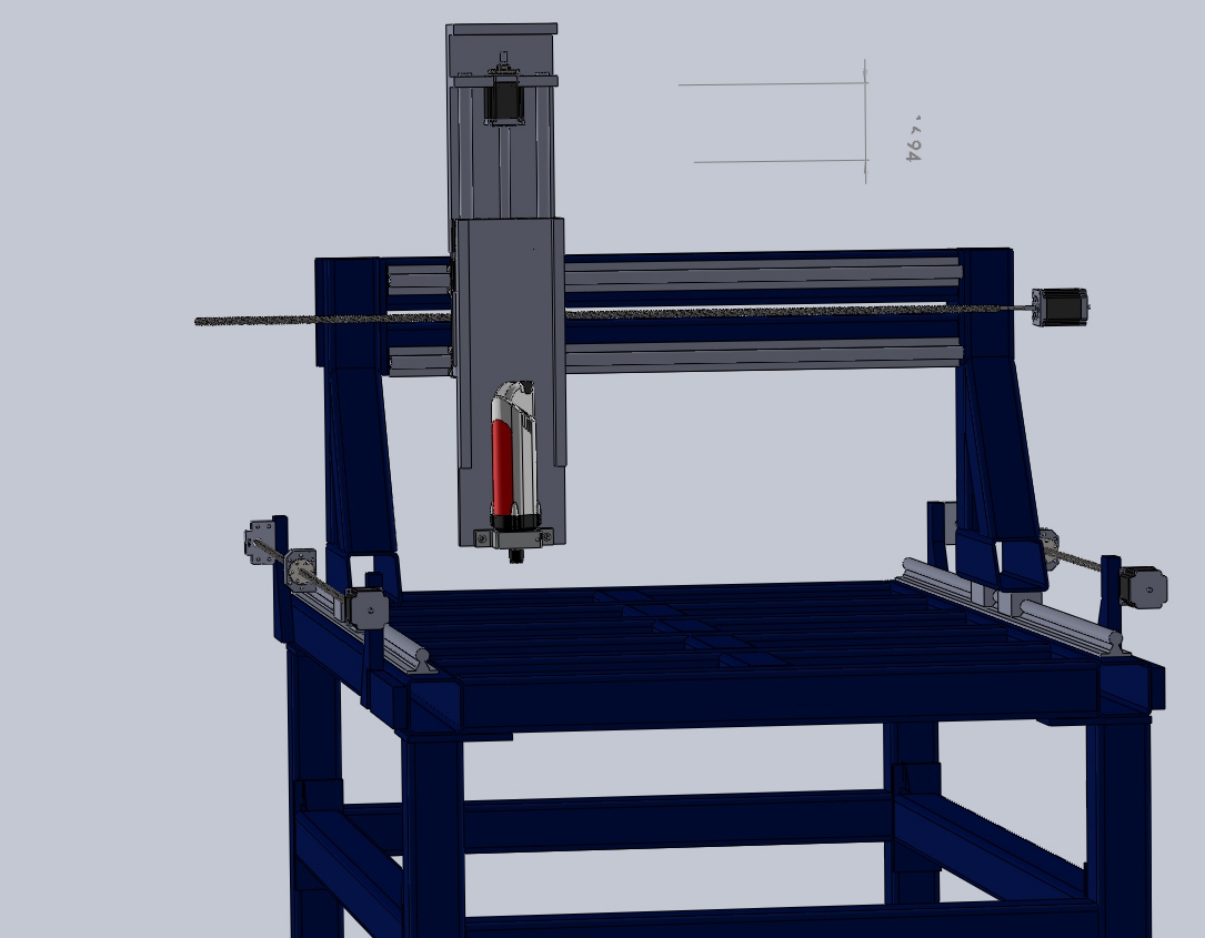

Za waszą namową zmieniłem konstrukcję:
- zmieniłem konstrukcję osi Z na krzyżak
- zwiększyłem rozstaw łożysk w osi Z
Jeszcze się trochę nagimnastykuję ze zwiększeniem pola w osi X ale chyba to już innego dnia.
Bardzo dziękuję chłopaki za pomoc i załączam zdjęcia. Jeżeli jeszcze coś widzicie dajcie znać proszę.

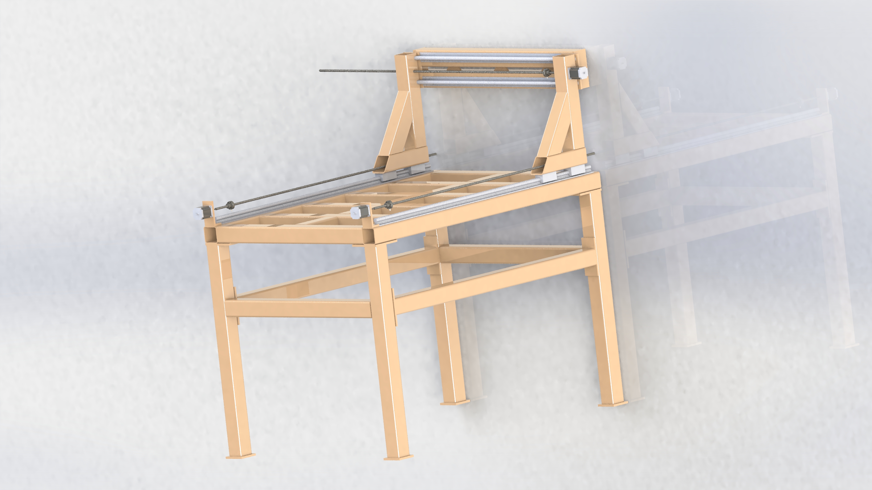

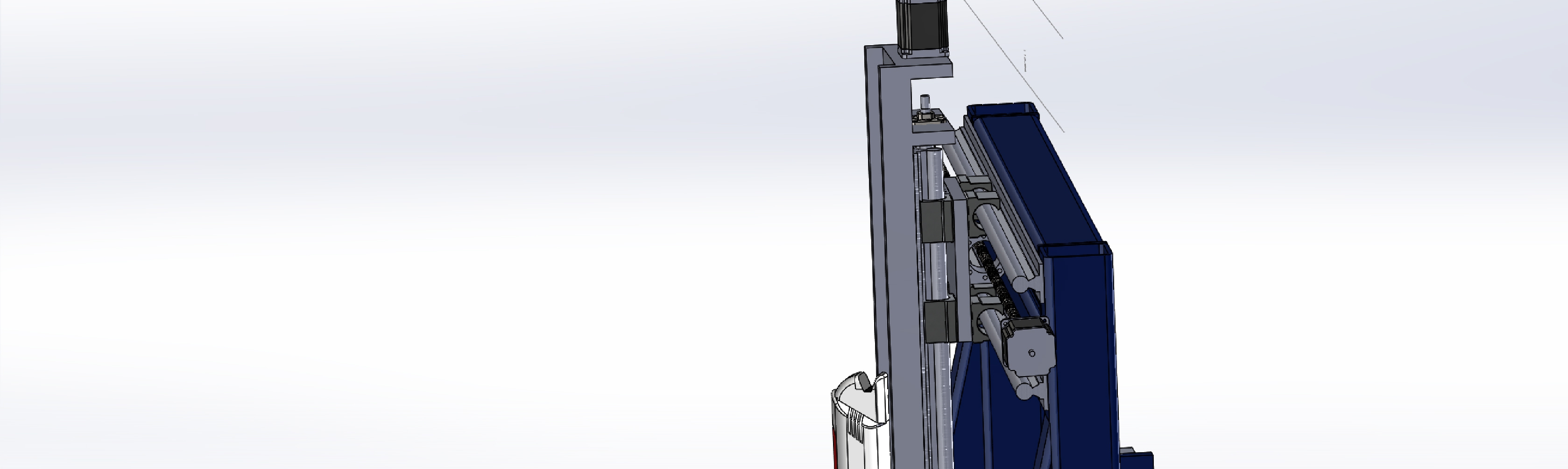

Witam ponownie po przerwie.
Projekt (niepełny) ostatecznie wygląda następująco:
Zabieramy się do kompletowania materiału i spawania. Po po drodze pewnie się coś jeszcze urodzi i zmieni. Wszystko ok chłopaki? Nie jestem pewny "zetki". Narysowałem ją sobie bez większego przemyślenia i pewnie ostatecznie wyjdzie w innym kształcie. Jakiej grubości blachę dać na tę oś z (w projekcie dalem 15mm)? Wzmocnić zastrzały? Brama nie będzie za ciężka?

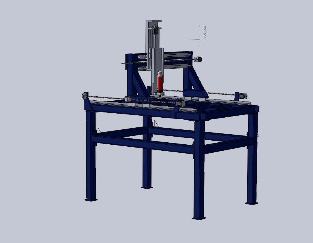

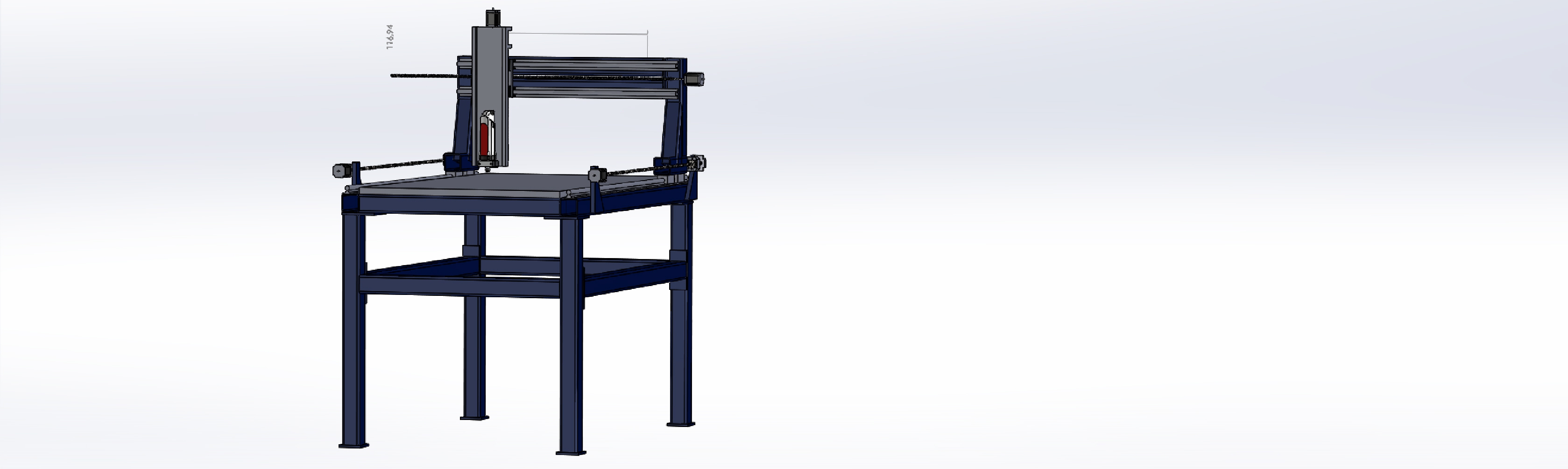

witajcie
Uzgodniłem orientacyjny kształt ramy, stołu, bramy, itp ze spawaczem.
Wklejam wam jej wstępny wygląd (tylko koncepcyjnie chciałem rozrysować gdzie co umieścić). Proszę doradźcie mi w kilku kwestiach. Myślałem, że sprawniej mi to pójdzie. Jakoś nie widzę w tym co zrobiłem finezji.
Kształtowniki 80x80x4
Walki podparte fi20 poltech
Śruby kulowe na wszystkich osiach
Dwa napędy osi Y.
Silniki tylko koncepcyjnie (jeszcze nie wiem jakie)
Dość wysoka brama mi wyszła w pierwszej wersji.
Dodatkowa przestrzeń na materiał w osi Z mi nie przeszkadza, ale zastanawiam się jak wpłynie na stabilność konstrukcji. Znalazłem w internecie kilka przykładów które wskazują na to, że osoby wykonujące projekt cnc starały się możliwe zminimalizować wysokość bram.
I przykład Gaspara z tematu.
https://www.cnc.info.pl/topics60/frezar ... t59125.htm
Z tego co wnioskuję jest to podyktowane wyginaniem się całości. Ale czy rzeczywiście wysoka brama jest groźna? Zakładając, że jest sztywna w swojej konstrukcji (wykonana z profili 80x80x4 zasadniczo powinna być dla drewna i aluminium) to czy wysoka brama wprowadza większy moment siły na prowadnicach?
Jeżeli tak to zmienię projekt tak żeby uzyskać te zakładane 300. Obecnie jest to 440.
Zastosowałem prowadnice liniowe i umieściłem je na górnej powierzchni stołu. Czy nie powinny być przypadkiem z boku?
W którym kierunku łożyska liniowe lepiej przenoszą naprężenia?
Może korzystniej będzie je zamieścić po bokach ramy.
Czy istotny ważny jest ciężar samej bramy i lepiej zostawić te prowadnice tak jak są w pierwszym przypadku.
Proszę napiszcie jakie są słabe miejsca konstrukcji. Jeżeli macie jakieś pytania odpowiem z chęcią.
Pozdrawiam serdecznie.
[ Dodano: 2014-11-27, 17:02 ]
Jeszcze jedna prośba. Chciałbym sobie zasymilować zachowanie ramy (jej sztywność).
Jakie siły stosowaliście w swoich symulacjach, jakie są rzeczywiste przy frezowaniu metali miękkich i drewna?? Szukałem jakiegoś tematu na forum, ale nie mogłem znaleźć. Wiem, że to nie możliwe żeby nie było, wiec jeśli ktoś jakiś pamięta proszę podeślijcie link bo z chęcią poczytam.
