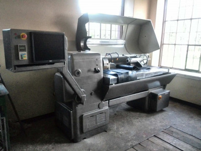

Tak to wygląda w naszej tokarce TUC - 50:
Na końcu jest kulturalna pokrywka:
To jest enkoder ABZ do zestawu sterowania od kolegi MarkComp.
Działa już 6 lat elegancko. Gwintowanie itp. itd.

Nie mam. Remont z osadzeniem śrub itp. zleciłem, dopiero resztę zrobiliśmy we własnym zakresie. W osi X jest przełożenie bezpośrednie na tych chińskich najmocniejszych krokowcach z enkoderami i tu powinno być przełożenie 1:2. W Z jest 1:2 i to jest ok.
Jak coś zaginam lub radełkuję to jest widocznie taki opór, że to chyba już nie daje rady na przełożeniu bezpośrednim.

W X to jest 25x5, w Z 32x5 ze sklepu Poltech z pojedyńczymi nakrętkami.

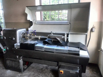

Moc to 7,5 kW i jest założony dobrze działający falownik (tutaj Danfoss FC-302). Wcześniej był założony stary (z XX wieku) falownik Omron i działało to tak jakby ktoś przewinął silnik na 4 kW.
Efekt jest taki, że jak się toczy przecinakiem na płytki MGMN400 fi 110 i np. nacina w rowku do toczenia kolejnej warstwy w 1.4301 przy 12 Hz (390rpm) to ten lepszy falownik chwilowo wchodzi na 21A (max. dla 7,5 kW 15,5 A) i obroty spadają może o 10, a ten poprzedni by nie dał rady. To są ok. minimalne obroty dla takiej średnicy/oporu toczenia. Przy toczeniu nie ma problemu.
Jeśli chodzi o wióry wstęgowe, nie przecinają się i nawijają, albo trzeba złapać na początku i odciągać.
Na filmiku dzisiejsza drobnica fi18 z 1.4301. i ok 850 obr/min.

Koło wrzeciennika dorabiałem znacznie później żeby zamienić chamskie paski C na A :)
W tej tokarce na zdjęciu jest tak samo zrobione. Została odboczka we wrzecienniku. Efekt jest taki, że pomiędzy 200 - (maksymalne na odboczce i minimalne na falowniku ok. 6 Hz) a 400 obr./min. jest martwe pole mocy - bardzo mało mocy.
Mamy drugą taką tokarkę, która dostanie falownik, ale pozostanie reduktor.
