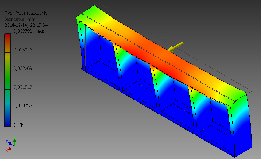

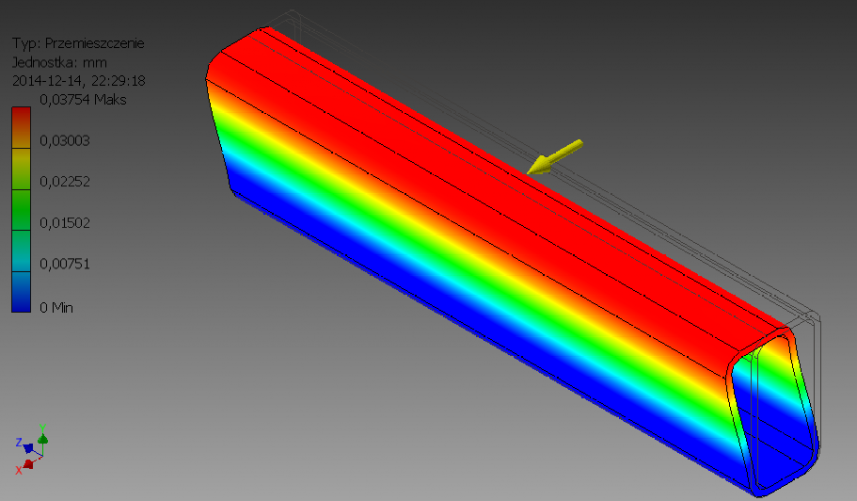

Co do tego że sztywność można zwiększyc niekoniecznie masą a przekrojem, zachęcony pytaniem Decado Postanowiłem zrobić szybki test - żebrowany ceownik 200 ( ściana przednia 8,5, żebra - 15mm) czy rura prostokątna 200x100x9,
W tego typu konstrukcjach rynnowych boki są najczulsze na obciążenia w osi X..
Moje zdziwienie gdy okazało się że ok 2-krotnie lżejszy ceownik cechuje się 10krotnie większą sztywnością
Wniosek? - Myśleć a nie ładować w kilogramy
No może nie 2-krotnie lżejszy ale na pewno 1,5 x
No i jeszcze jedna rzecz - jak nawet orbimy konstrukcje z profili rurowych to warto chociaż zakończenia zaspawać dekielkami , ew. wstawic prezyzyjnie wyciety wakałek blachy
