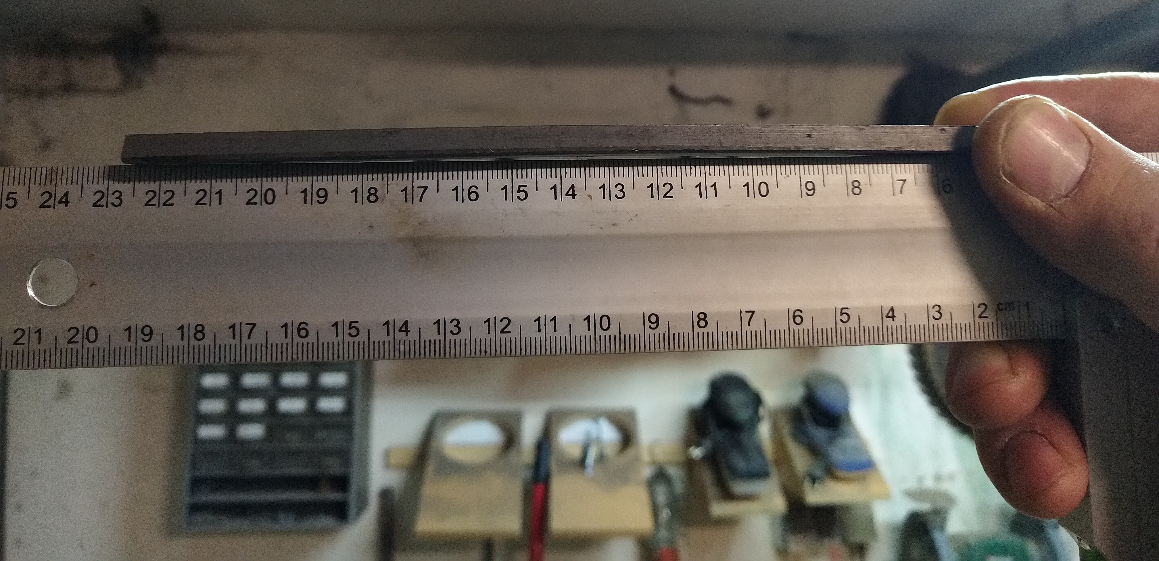

Re: Frezarko-wiertarka ZX7016 ''ZOSIA''
Tak, wypukłe jest w stronę bieżni. Też tak pomyślałem, że jest po to tak wygięte żeby środek też bym dociskany.
Druga listwa jest delikatnie krzywa ale tam są cztery kołki do kasowania luzu.

Aktualnie mam rozebrany stół krzyżowy. Dzisiaj oglądając te listwy do kasowania luzu zauważyłem że są one krzywe. Też tak macie?
Ta która która ma oryginalnie blokadę posuwu jest dosyć mocno krzywa. Listwa jest dociskana przez kołki na końcach, a środek jakby siłą prostująca listwę poprzez kołki, tak to wygląda. Ale nakręciłem ale mam nadzieję że rozumiecie
Listwa która jest dociskana przez cztery kołki jest delikatnie krzywa.
Pytanie jak jest u was? I czy to prostować?
