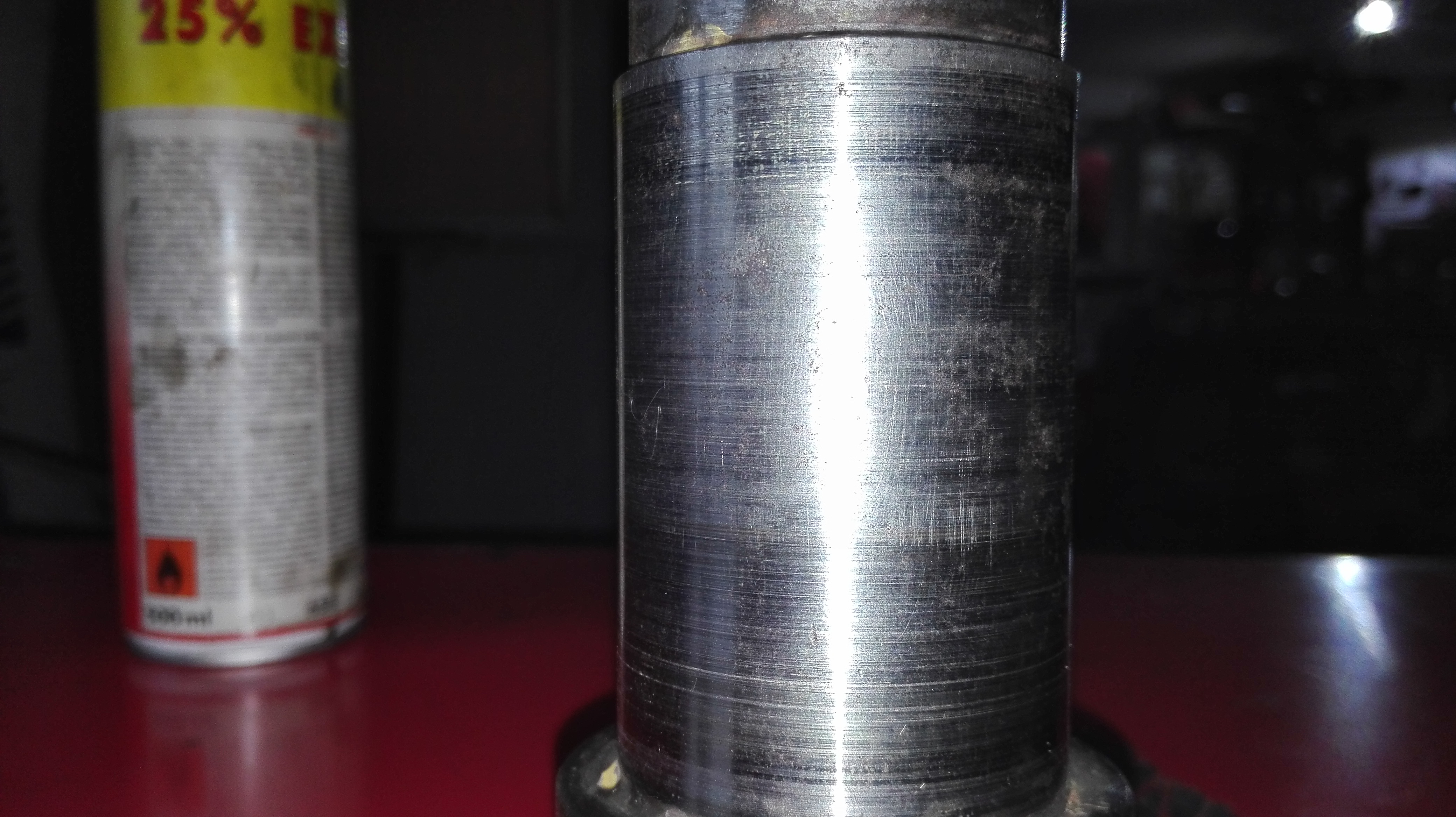

Co do luzu to zdaje się, że coś koło 0,1mm . Nie mam jeszcze swojego cz. zegarowego. Kiedyś pożyczyłem i taki był wynik, ale to było jakiś czas temu przy jakimś tam ustawieniu panewki.

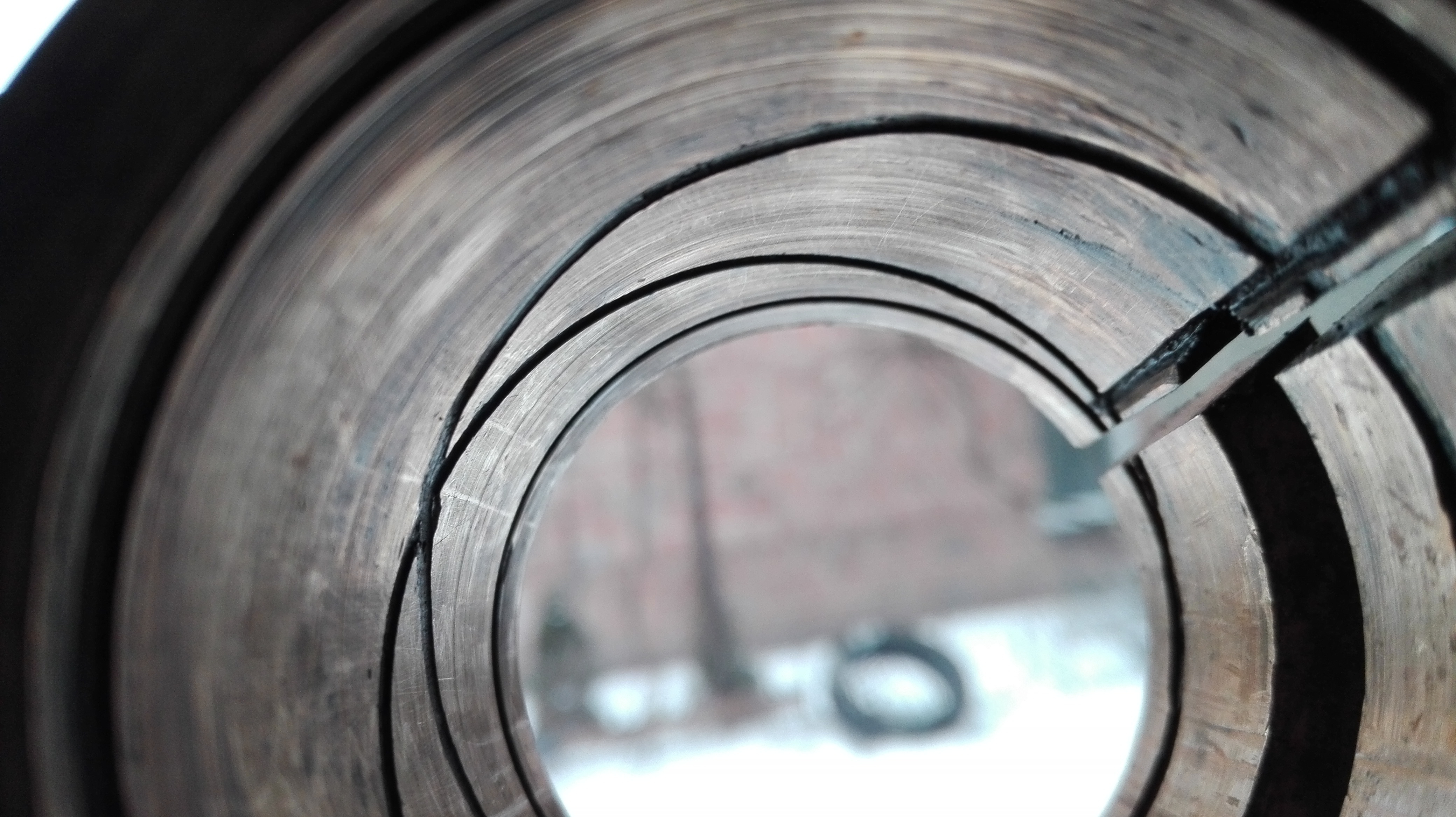

To smarowanie bardzo sprytne- to chyba dlatego to okno w panewce jest niesymetrycznie wycięte względem pionu. Może jakiś uszczelniacz by się nadał?

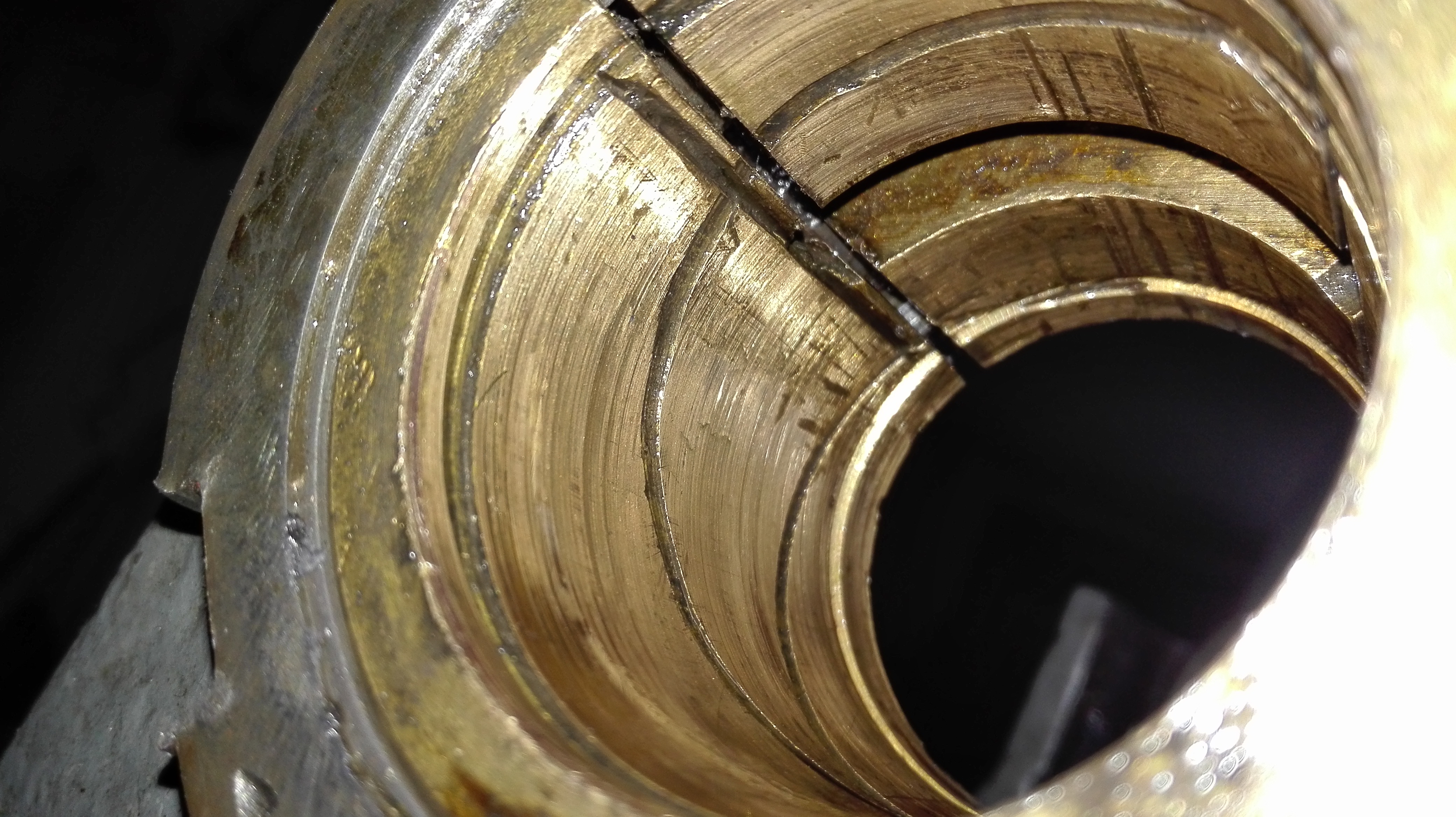

Co do nowych panewek to spore koszty zapewne. Może kiedyś. Póki co jest duży zakres regulacji więc myślałem, że można zacisnąć to w uchwycie tokarskim tak, żeby się dało wszędzie liznąć materiał i wyjść z tego owalu.

Tak, zorientowałem się, że z tą blaszką źle zrozumiałem. Ale może i z owalem można powalczyć jakimiś takimi metodami? Może pasek papieru na np. 2/5 obwodu- położony na dole...? Nie było żadnego kołka/listwy w szczelinie panewki, nie wiem czy tak ma być.

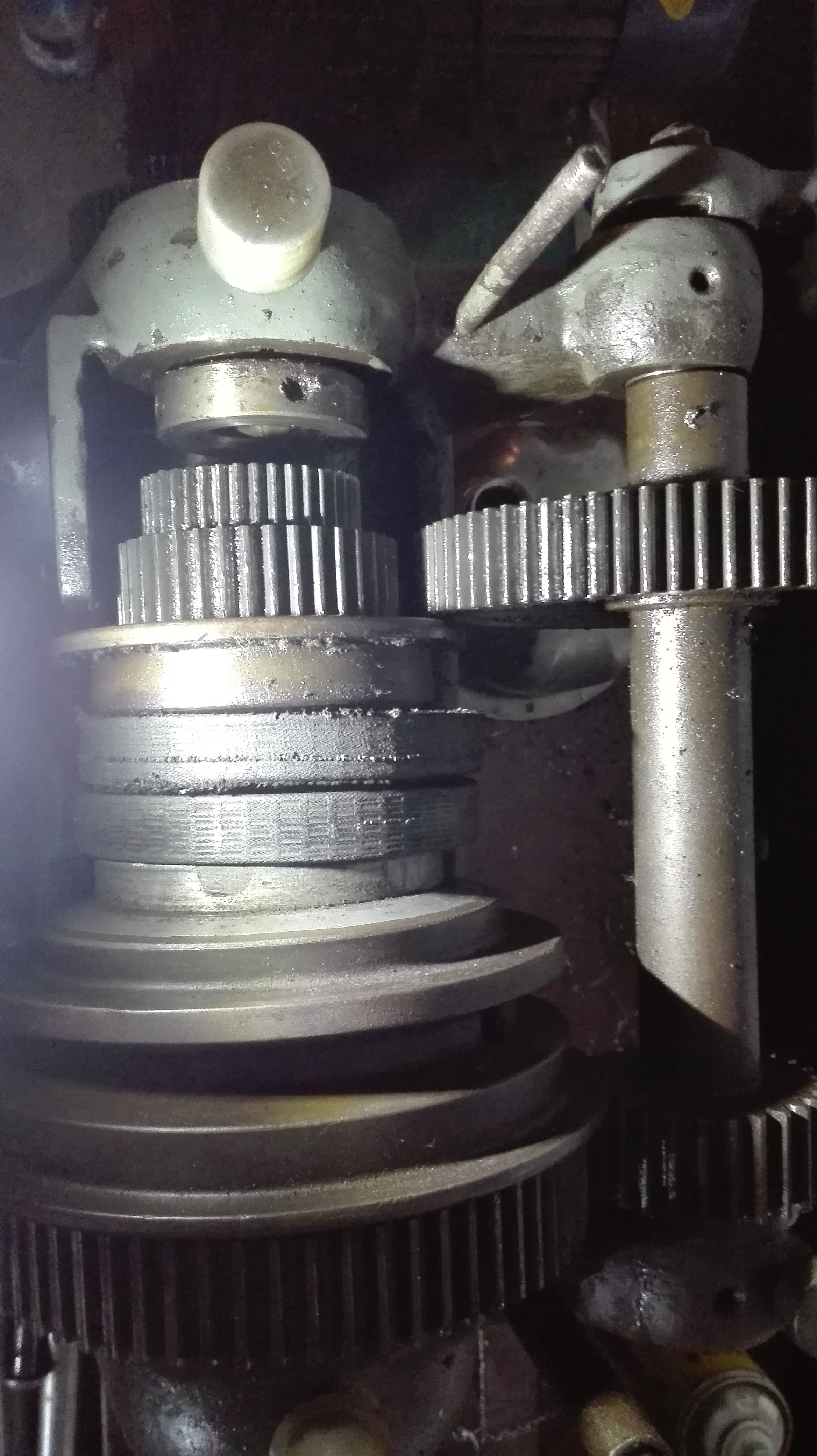

Co do napędu to mam aktualnie silnik na zawiasie, pod wrzeciennikiem. Rozważam przeniesienie go za tokarkę. Wystarczy obrócić jego "wahacz" o 180 stopni no i wyciąć tą tylną ścianę stołu. Tak zauważyłem, że optymalny naciąg paska to swobodnie wiszący silnik czyli faktycznie szybka zmiana możliwa, ale nie mam tego wałka pośredniego i w związku z tym myślę, czy nie włączyć w układ skrzyni z samochodu rwd skoro i tak trzeba będzie skonstruować jakieś koromysło. To by było wtedy dużo przełożeń do uzyskania a poza tym...lubię skrzynie biegów

No faktycznie, założyłem błędnie, że wiecie, że jest regulacja. Załączam dodatkowe zdjęcia. Które tokarki miały podobne łożyskowanie? Może bym sobie poszukał czyjeś perypetie z tematem. Mam wrażenie, że panewka ( przednia, bo zakładam, że tylna jest w miarę ok) ma jeszcze sporo materiału i spory zakres regulacji, ale jest ten owal. Czy można taką panewkę roztoczyć po uprzednim zaciśnięciu jej do zakresu zbliżonego do roboczego? Czytałem o skrobaniu panewek- czy to ze wzgledu na precyzję, czy trudność złapania tego w uchwyt?

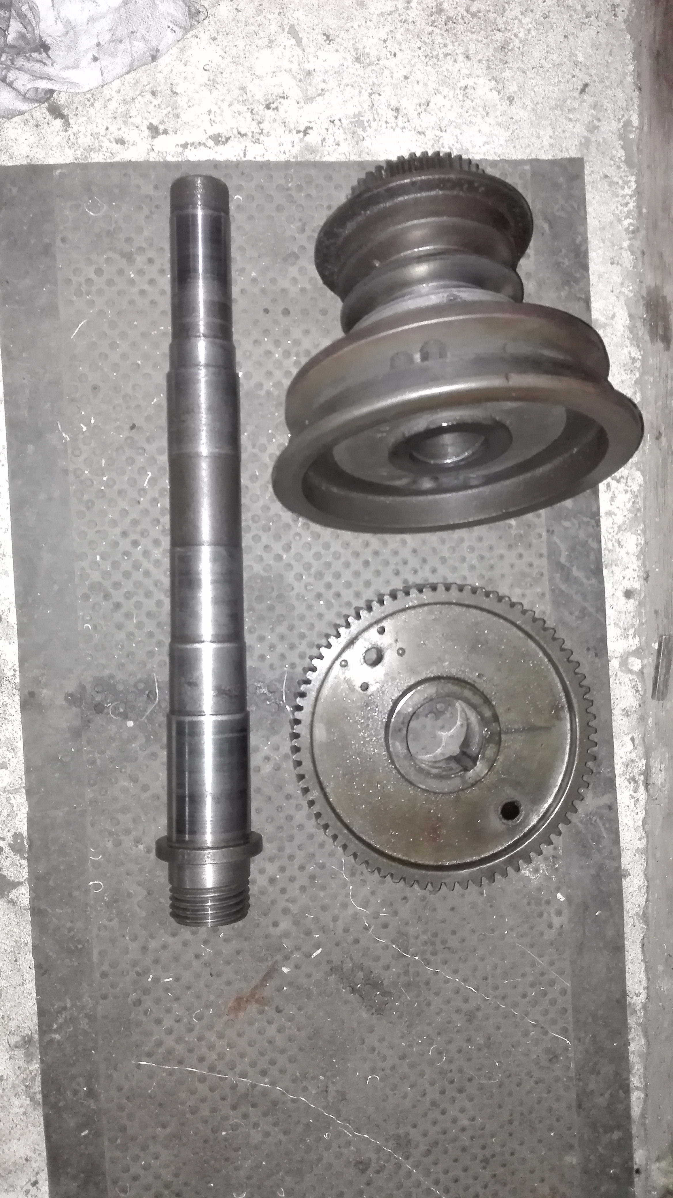

Na jednym ze zdjęć widać brutalnie zrobiony otwór w dnie wrzeciennika co potwierdza, że napęd był orygialnie za tokarką, a nie pod nią. Podejrzewam, że silnik był, na dole, za tokarką i przekazywał napęd na ten wał pośredni za odboczką bo tak miały tokarki z tamtych lat- żadne odkrycie, ale mam pytanie- czy ten wał pośredni ma swoją nazwę?

Wymontowałem wrzeciono. Proszę o rady- co można zrobić z panewkami. Po powierzchni widać, że nie pracują właściwie. Prawdopodobnie jest (na przedniej) owal. Luz wrzeciona w pionie był wyraźny.
