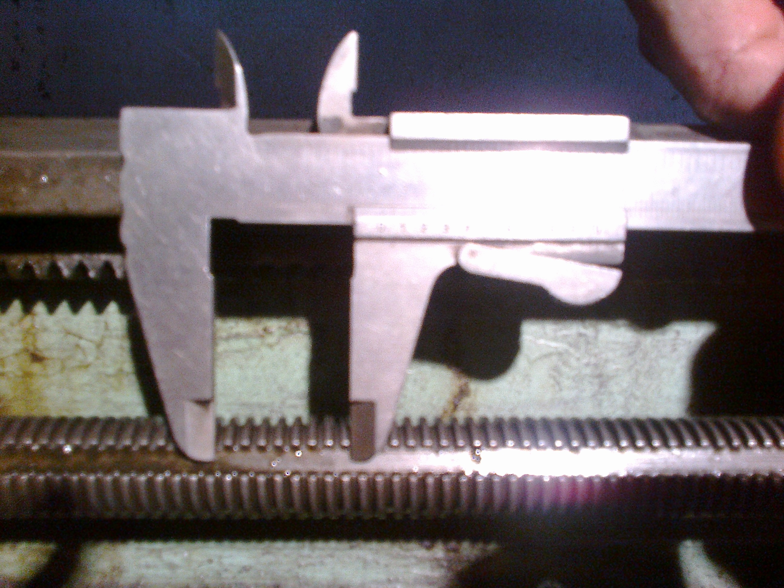

hapsf pisze: Odległość między zębami 4,83mm.
Jeśli mowa o odległości między nitkami gwintu śruby pociągowej to tak jak na zdjęciu z suwmiarką trzeba policzyć ile jest nitek na długości jednego cala, albo zmierzyć odległość od początku pierwszej nitki do początku dwudziestej pierwszej nitki i podzielić przez 20 - ilość nitek.

Odległość między zębami 4,83mm - chodzi mi o koła zmianowe. Odległość między zębami policzyłem tak jak pioterek pouczasz mnie ( słusznie) o liczeniu skoku gwintu śruby pociągowej (policzę jutro). Podałem tą wartość bo liczę, że ktoś napisze czy to jakieś "popularne" koła czy nie mam się co łudzić na znalezienie czegoś takiego. Acha! Właśnie sobie uświadomiłem, że jak będę miał komplet kół z innej tokarki to też mogę je użyć, a moje odłożyć na półkę, prawda? Oczywiście o ile fizycznie będzie się dało je zmieścić na gitarze...

Mam wątpliwość co do ilości zębów koła 126z , nie przypadkiem 127z? 127z to typowe koło przy do przechodzenia z gwintów metrycznych na calowe i odwrotnie, zależnie od skoku śruby posuwu metrycznego lub calowego. Chwilowo nie podał kol. skoku śruby posuwu i modułu kół.
Można liczyć skok z podanych przełożeń, ale lepiej zmierzyć. To jeden z charakterystycznych parametrów tokarki.
