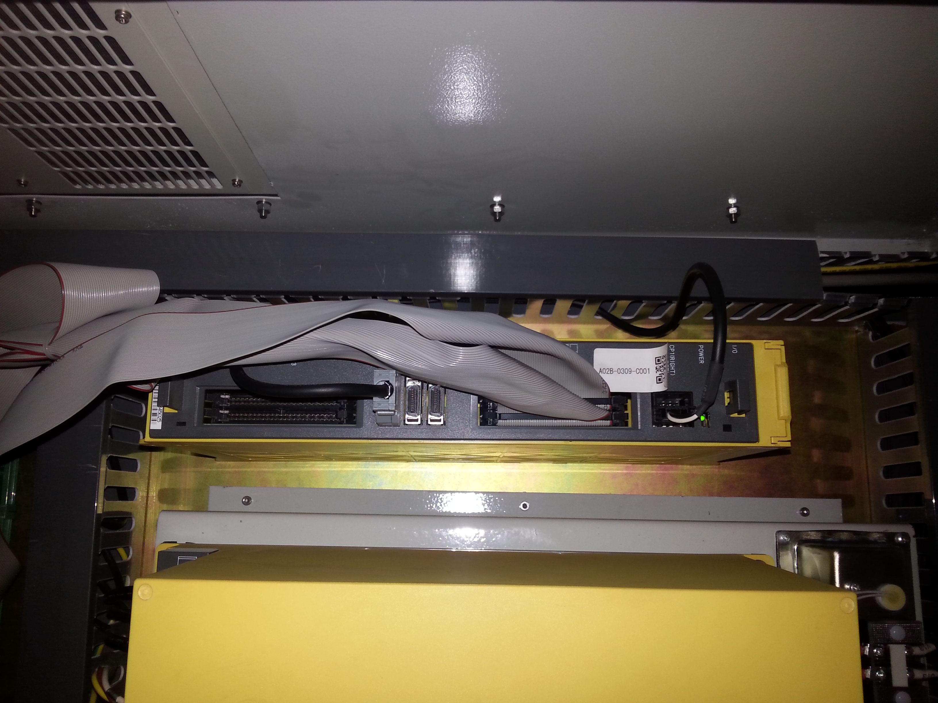

Fanuc odpisal bardzo szybko: er97 IO link failure (ch101group To błąd FANUC. System nie widzi któregoś z układów wejścia / wyjścia Fanuc odpisal. Może być uszkodzimy układ i/o lub np. zwarcie na 24V na jakiejś krańcówce lub elektrozaworze. [ Dodano : 2014-09-19, 06:34 ] Po Waszej sugesti napisalem d...

Juz nie jestem przy maszynie , zdjecie z szafy czy pulpitu?

PMCNT po nacisnieciu: w lewym serwis pmc, w prawym cykl -a alm
po nacisnieciu alarm:na czerwono komunikat alarmu: pmc er97 IO link failure (ch101group)
