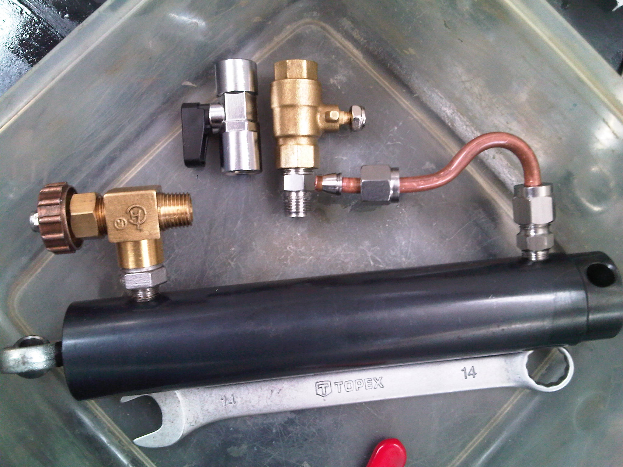

Wracając do tematu niewielkiej poduszki powietrznej.
Przeszkadzało mi to prężenie odrobiny powietrza w siłowniku.
Każdorazowo opuszczając ramię, piła sprężynowała opadanie.
Nie mocno, ale dało się wcisnąć 15 mm tłoka sprężyście, co odbijało spowrotem w górę.
Nie byłem pewien jak to się przenosi na lekkie, jednak podskakiwaszki :) ramienia przy cięciu.
Nie chciałem rozbierać nypli, bo poskręcałem na klej dla uszczelnienia.
No i wpadłem na prosty sposób.
Oczywiście siłownik trzeba zdjąć z piły i zdemontować rurkę miedzianą, ale ona uszczelnia się na stożkach wciskanych nakrętkami.
W tym układzie jak na zdjęciach. Zamocowałem dwie przezroczyste rurki , które wypełniłem olejem.
Siłownik skierowałem dnem pod górę i nyplem do góry.
Uzupełniając olej w rurce zasysającej ( przed zaworem), wykonywałem ruchy pompujące.
W ten sposób wycisnąłem resztkę powietrza z układu. Skręcając starałem się napełnić rurkę miedziana żeby wprowadzić jak najmniej lewego powietrza .
Powiem tak. Działa lepiej. Już jest twardy opór i brak ruchu odbijającego.
Może komuś się przyda.

Ja u siebie miałem ambitny plan zrobić remont tego siłownika,
ale skończyło się na tym, że nie udało mi się go rozebrać.
Mój ma seger na pokrywce i myślałem, że jak go zdejmę to da się otworzyć,
ale coś jeszcze blokuje a na siłę nie chciałem wyciągać.
Może trzeba te trzpienie wykręcić. Ale są szczelnie na klej , to nie chcę rozbierać.
Bez zdjęcia siłownika z piły i odkręcenia króćców , nie da się poprawnie wlać oleju.
Ja wlewałem przez zawór regulatora.
Zdemontowałem pokrętło z igłą dławika i w to miejsce lejek włożyłem.
Kłopot jest taki ze w środku w siłowniku jest na tłoku zawór zwrotny i jak podnosisz to przepuszcza więc nie da się zassać oleju od tej strony ani wypchnąć powietrza spod tłoka.
Da się nalać olej ale zostaje szczątkowa poduszka.
Pionowo lejesz do lejka olej i opuszczasz tłok. Robisz kilka ruchów.
Zdejmujesz lejek, wkręcasz igłę, obracasz siłownik du** do góry i rozszczelniasz połączenie dolnego mocowania rurki.
Czekasz, aż powietrze przepłynie w górę i robisz powolne wypychanie manewrując zaworem odcinającym i nakrętką rurki.
Ja tak napełniłem siłownik ale i tak jest trochę powietrza, które powoduje lekkie sprężynowanie.
Oprócz tego że mnie to denerwuje, to jest niekorzystny efekt,
że jak piła trafia na większy opór i potem przechodzi w słabszy, potrafi mocniej opaść i dać na taśmę skokowy opór. Taki opór u mnie powoduje, że taśma potrafi spadać z kół i trzeba zdejmować pokrywę, żeby ją ponownie zakładać i napinać.
To bywa upierdliwe.
