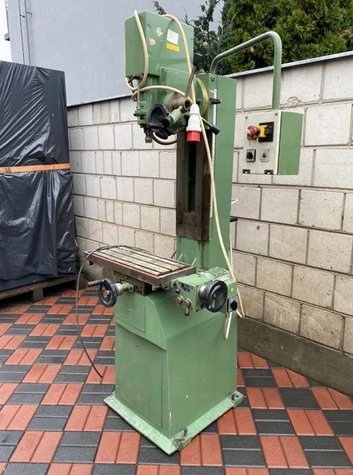

Znalazłem chyba pierwowzór 7045, zwróćcie uwagę na ile śrub jest mocowana kolumna, no i waga, internety podają 600kg. Dla mnie ta maszynką jest za droga, ale może dla kogoś będzie cena będzie ok. https://www.olx.pl/oferta/arboga-um-300 ... f6828dd05d
