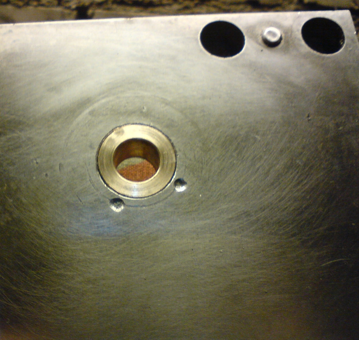

Moim zdaniem do LD550 wystarczy silnik 0,75kw, sam mam taki w moim Nutoolu i nie odczuwam braków mocy, falownik mogę polecić LS też mam taki tyle, że o mocy 0,75kw. W mojej maszynce też był spory luz, ale na dźwigni włączania posuw, tulejka z brązu rozwiązała ten problem.
