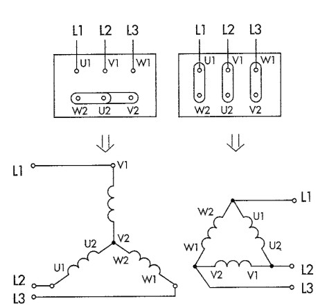

autor: rc36
16 kwie 2016, 20:13
Temat: Jaki wybrać falownik do TUE35
Odpowiedzi: 124
Odsłony: 20813
Jak jest nabite na tabliczce znamionowej 220V/380V to nie ma co teoretyzować tylko zmieniać ustawienie blaszek w trójkąt i cieszyć się tokarką. Nie zaszkodziłoby jeszcze ustawić czas rozbiegu na np. 3s. żeby nie wyskakiwały bezpieczniki.
