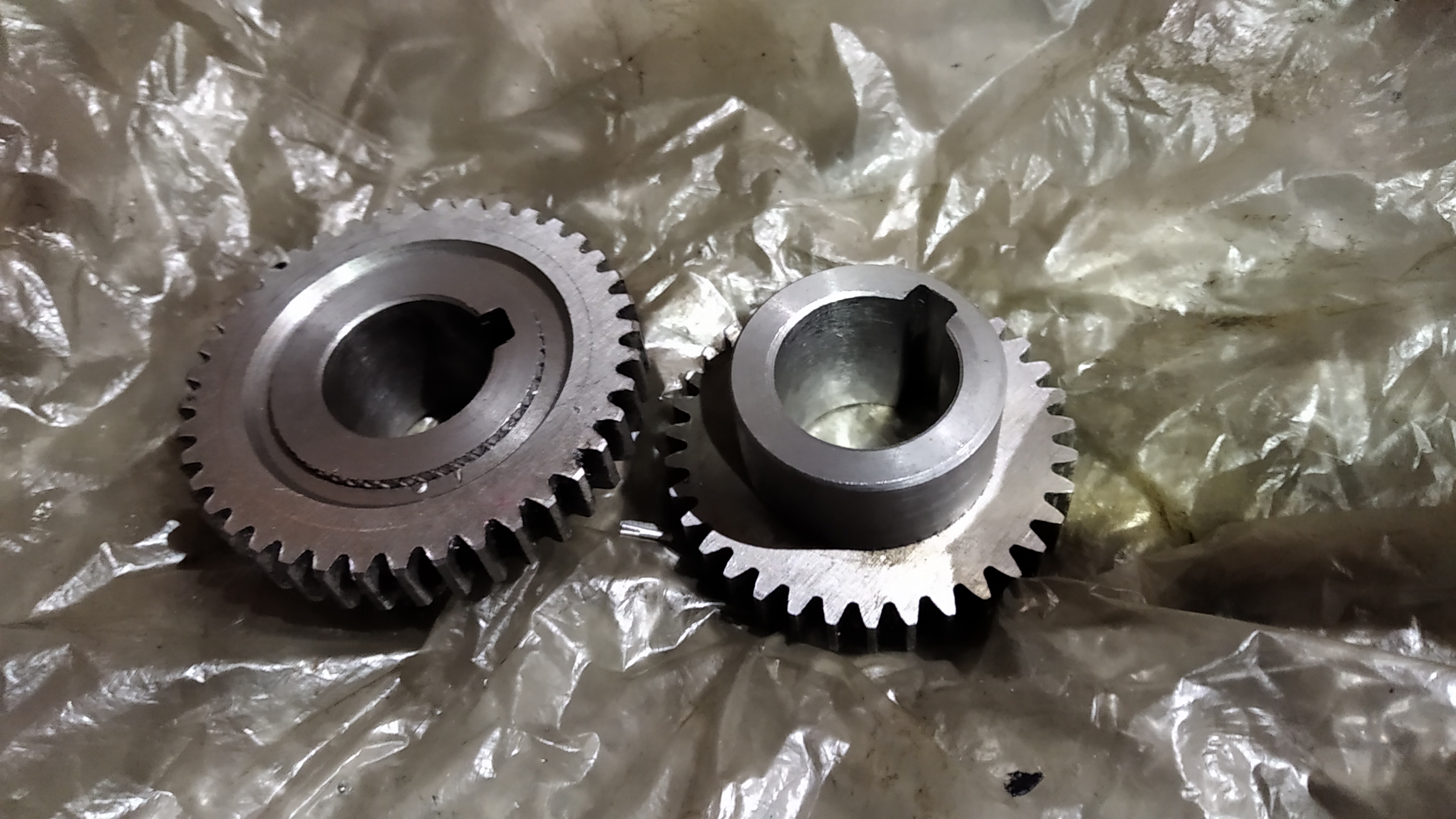

autor: rc36
03 maja 2021, 01:02
Temat: Tokarka uniwersalna MAKTEK 330x700
Odpowiedzi: 304
Odsłony: 66824
Re: Tokarka uniwersalna MAKTEK 330x700
Ja kupiłem używane koła zmianowe od nutoola, z tego co wiem to kolega Adam Domański dorabia koła zmianowe. member12569.html
Tak wyglądają zmodyfikowane koła od nutoola, piasta jest radełkowana i wciśnięta w koło zębate, miałem wprawdzie to pospawać, ale jakoś mi się nie chciało.
