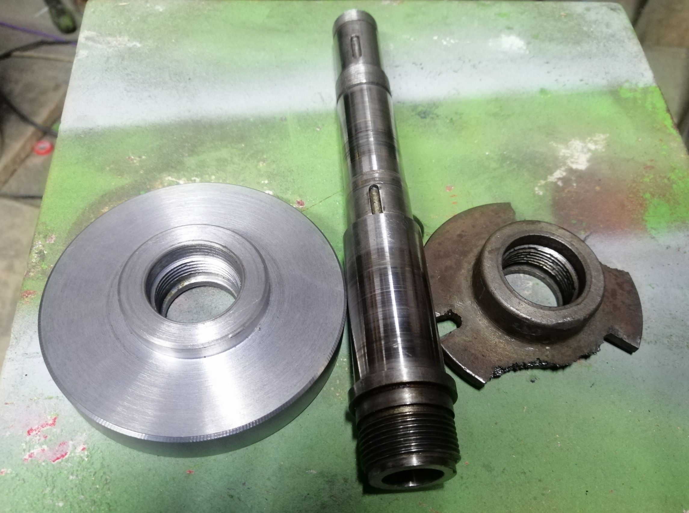

Znajomy Tokarz wytoczył mi tarczę zabierakową.
Trwało to może z 20 min, ale to w jaki sposób to robił wprawiło mnie w takie zdumienie, że smiem powiedzieć iż nie toczył a "tańczył z tokarką".
To oczywiście kwestia doświadczenia. Naprawdę podziwiam.
Tarcza z wrzecionem.
Oddzielnie
Tarcza ma powiększona średnicę do 100mm i jest pogrubiona.

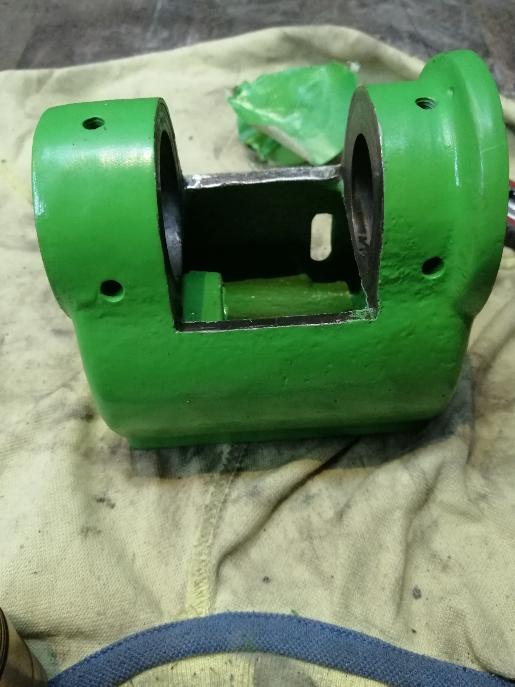

Kolejne pytanie dotyczy otworów do smarowniczek. Zostały zamówione z Chin. Według specyfikacji mają mieć gwint M14 x 1,5.
W obudowie wrzeciennika są otwory pod gwint M6.
Obudowa
Teraz nie wiem czy rozwiercać obudowę pod gwint M14 czy może poprostu zwiększyć te otwory tylko na gwint M8 i dotoczyć redukcję pod ten gwint M14.
Dodatkowo jest trochę mało miejsca przy kolnierzu (po prawej na zdjęciu). A może rozwiązać to jeszcze inaczej?

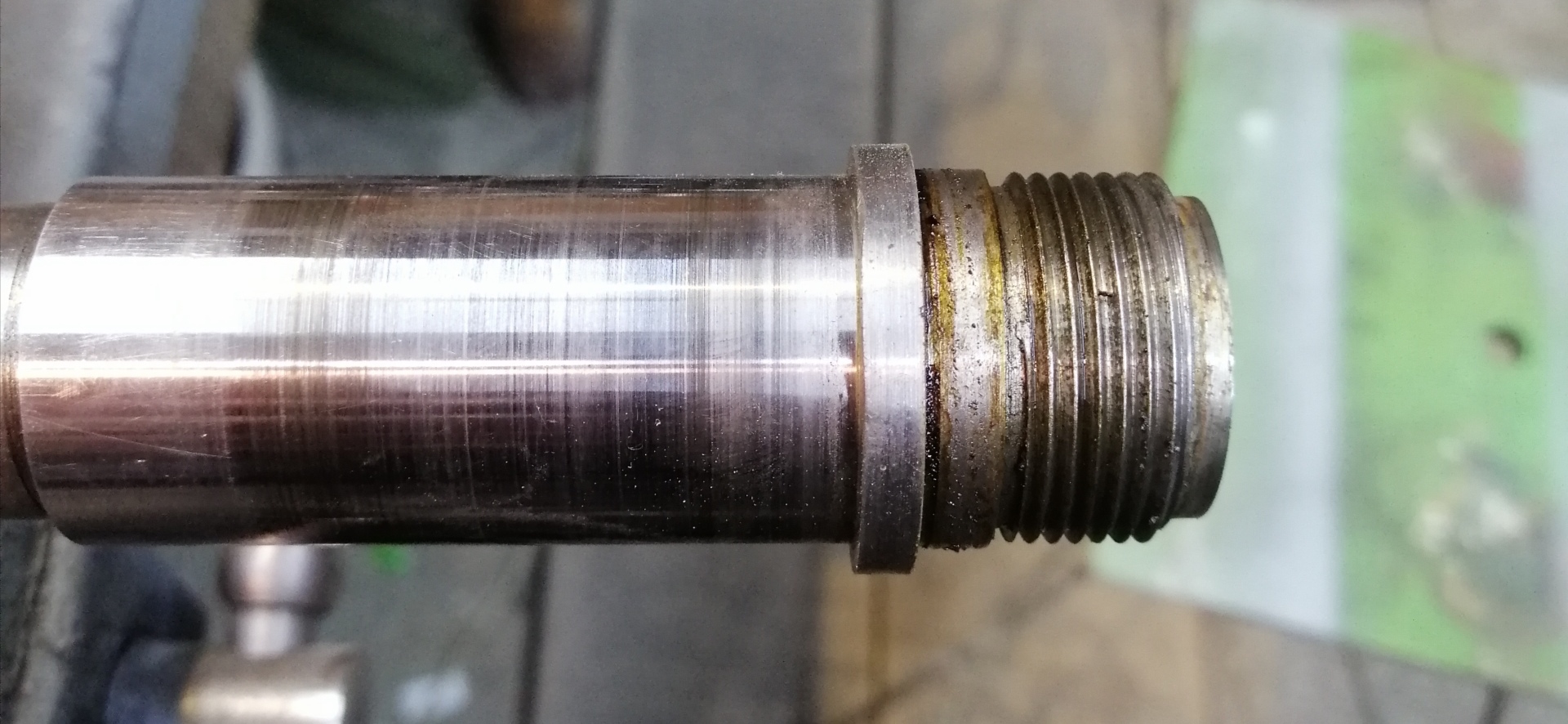

Próba zakończona połowicznym sukcesem.
Wrzeciono faktycznie posiadało gwint.
Z moich pomiarów wynika że to M30 x 1,75.
Wrzeciono z gwintem.
Gorzej niestety z tarczą zabieraka.
Podczas odkręcania ułamały się dwa kawałki. Podejrzewam, że stało się tak z kilku powodów:
-tarcza była troche za cienka bo jej grubość wynosiła 4,4 mm.
-swoje pochopne próby zbicia go w poczatkowym etapie rozbiórki tokarki.
-temperatura pomimo tego, że płomień skierowany był na środek długości przy jednoczesnym obracaniu.
-zbyt gwałtowny przyrost temperatury?
-oczywiście nie darował bym sobie gdybym nie napisał, że jest duże prawdopodobieństwo, że któryś z poprzednich właścicieli przyczynił się do tego. :wink: :wink:
Ułamana tarcza zabierakowa.
Do toczenia nowej tarczy zabierakowej użyć jakiegoś lepszego materiału czy zwykła stal wystarczy?
Pozdrawiam :)
