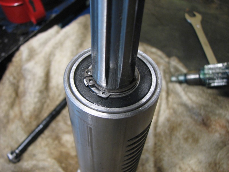

wader13 pisze:Jeśli to nie problem to czy mógłby ktoś zobrazować te miejsce/nakrętkę kasowania tego luzu .adam Fx pisze: nie wiem czy coś się zmieniło ale w tej żółtej nie było nakrętki kasowania luzu wrzeciona a zwykły seger co potrafiło sprawiać kłopoty zwłaszcza przy frezowaniu ale do wiercenia była ok
Przyda się zdjęcie jako pomoc przy zakupie
/quote]
Zdecydowana większość sprzedanych u nas ZX7016 ma łożyskowanie wrzeciona zabezpieczone zewnętrznym pierścieniem Segera. Oczywiście jest to zaprojektowane czy też wykonane niestarannie, i pomiędzy segerem a wewnętrznym pierścieniem górnego łożyska jest pozostawione 0,75-0,8mm luzu. Początkowo jest ok, bo łożyska ciasno siedzą w swoich obsadach, ale wraz z eksploatacją (drgania itd), pierścienie zewnętrzne łożysk dostają luzu i zaczynają się przemieszczać, bo te 0,8mm im na to pozwala. Tym samym tak jak pisał Adam, powstaje poosiowy luz, (można ruszać wrzecionem w pinoli ręką, luz widać gołym okiem) który nie ma znaczenia przy wierceniu, ale przy frezowaniu jest szczególnie niekorzystny, a którego nie można zlikwidować blokadą pinoli z przyczyn jak wyżej. Tolerowanie tego luzu spowoduje coraz większe jego narastanie aż do rozbicia posad łożysk włącznie.
W swojej maszynie skasowałem ten luz poprzez podłożenie pomiędzy seger zabezpieczający a wewnętrzny pierścień górnego łożyska wrzeciona podkładki, wykonanej również z segera, zeszlifowanego do grubości 0,75mm. Rozwiązanie chyba najprostrze, chociaz bardziej eleganckie technicznie byłoby rozebranie wrzeciona i roztoczenie rowka w którym osadzony jest seger o te 0,75mm, aby seger dystansowy mógł byc założony w nim razem z zabezpieczającym.
