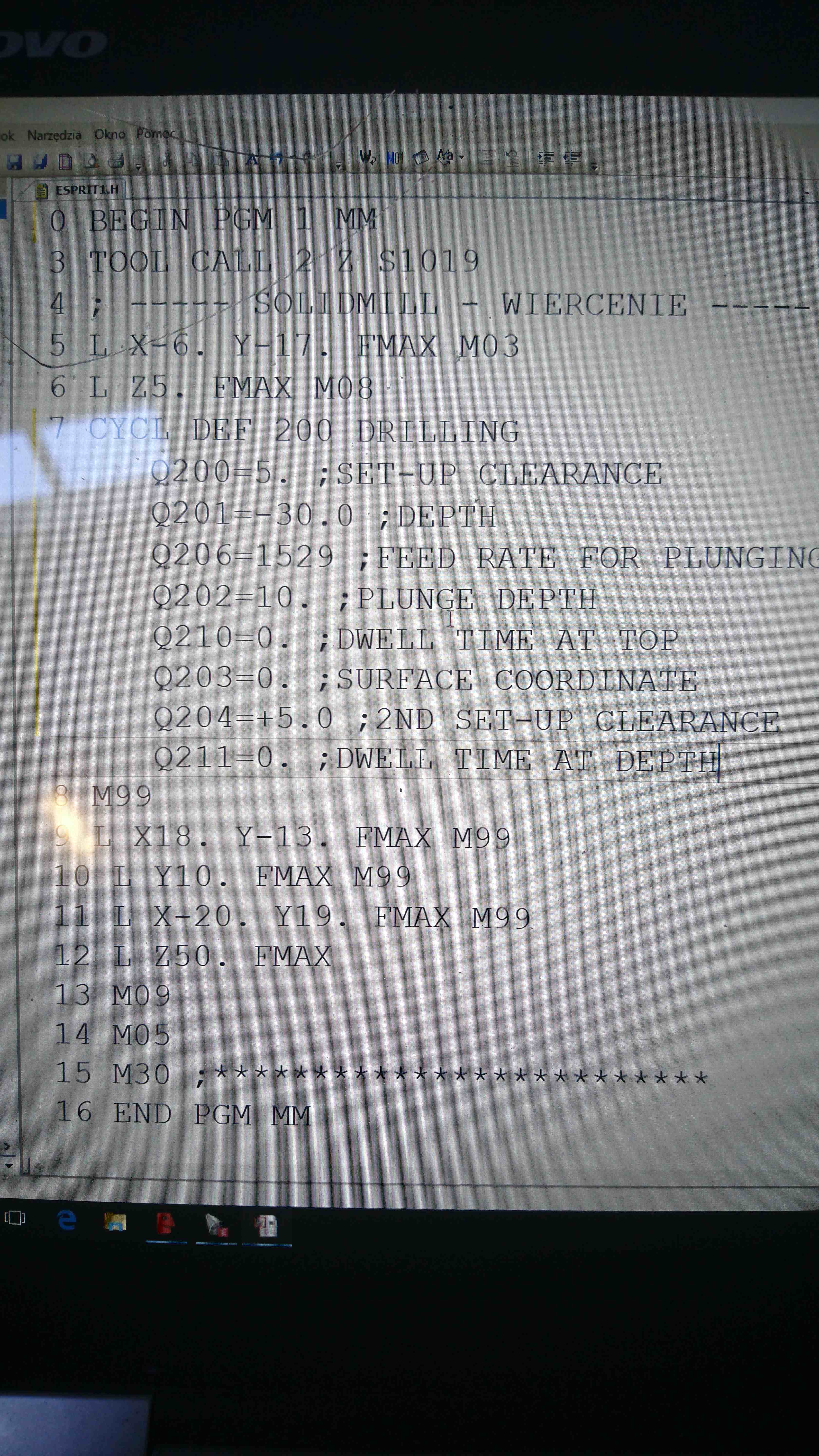

Re: Transmisja cykli z cama
Nie rozumiem
To co jest na zdjęciach to jest cykl wypluty w maszynie
Post generuje dokładnie taki sam
To mam rozumieć że on musi być inaczej w poście wygenerowany bo sterowanie w takiej postaci go nie widzi?
A co z gwintowaniem czy wytaczaniem?
Sorki ale w laptopie nie miałem dostępu do neta a posta wstawiłem z telefonu Tak na dowód że 410 ma cykle https://www.cnc.info.pl/pics/7c7990816994f7db58c809f37901ab38.jpg Dodane 3 minuty 18 sekundy: Sorki ale w laptopie nie miałem dostępu do neta a posta wstawiłem z telefonu Tak na dowód że 410 ma ...
Właśnie
Mi post generuje coś takiego
Panowie mam pytanie,
Czy jest możliwość transmisji cykli wiercenia gwintowania z cama do tnc?
Mam HH410 i o ile pojedyncze linie w transmisji blokowej przechodzą bez problemu to przy próbie przesłania cyklu wywala błąd.
