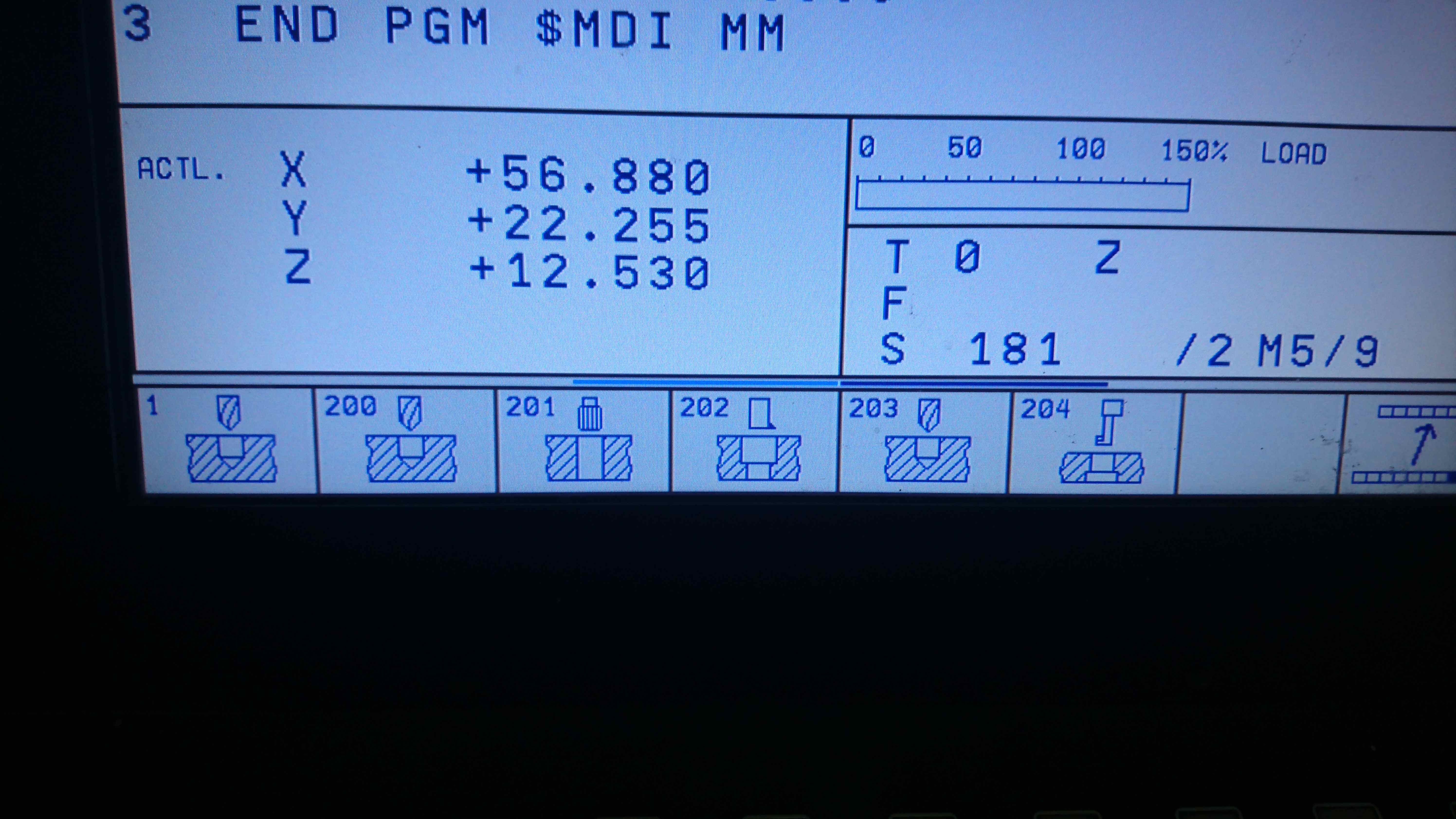

Panowie mam pytanie,
Czy jest możliwość transmisji cykli wiercenia gwintowania z cama do tnc?
Mam HH410 i o ile pojedyncze linie w transmisji blokowej przechodzą bez problemu to przy próbie przesłania cyklu wywala błąd.

Właśnie
Mi post generuje coś takiego

Re: Transmisja cykli z cama
To nie są cykle dla 410, jak znajdziesz w camie cykl 1, to spróbuj go użyć.
Sorki ale w laptopie nie miałem dostępu do neta a posta wstawiłem z telefonu
Tak na dowód że 410 ma cykle
Ale są zapisane w trochę inny sposób I zawierają inne parametry.
Te co masz z cama, to są cykle z nowszej wersji HH. A cykl 1 jest ze starych I zawsze pojdzie.

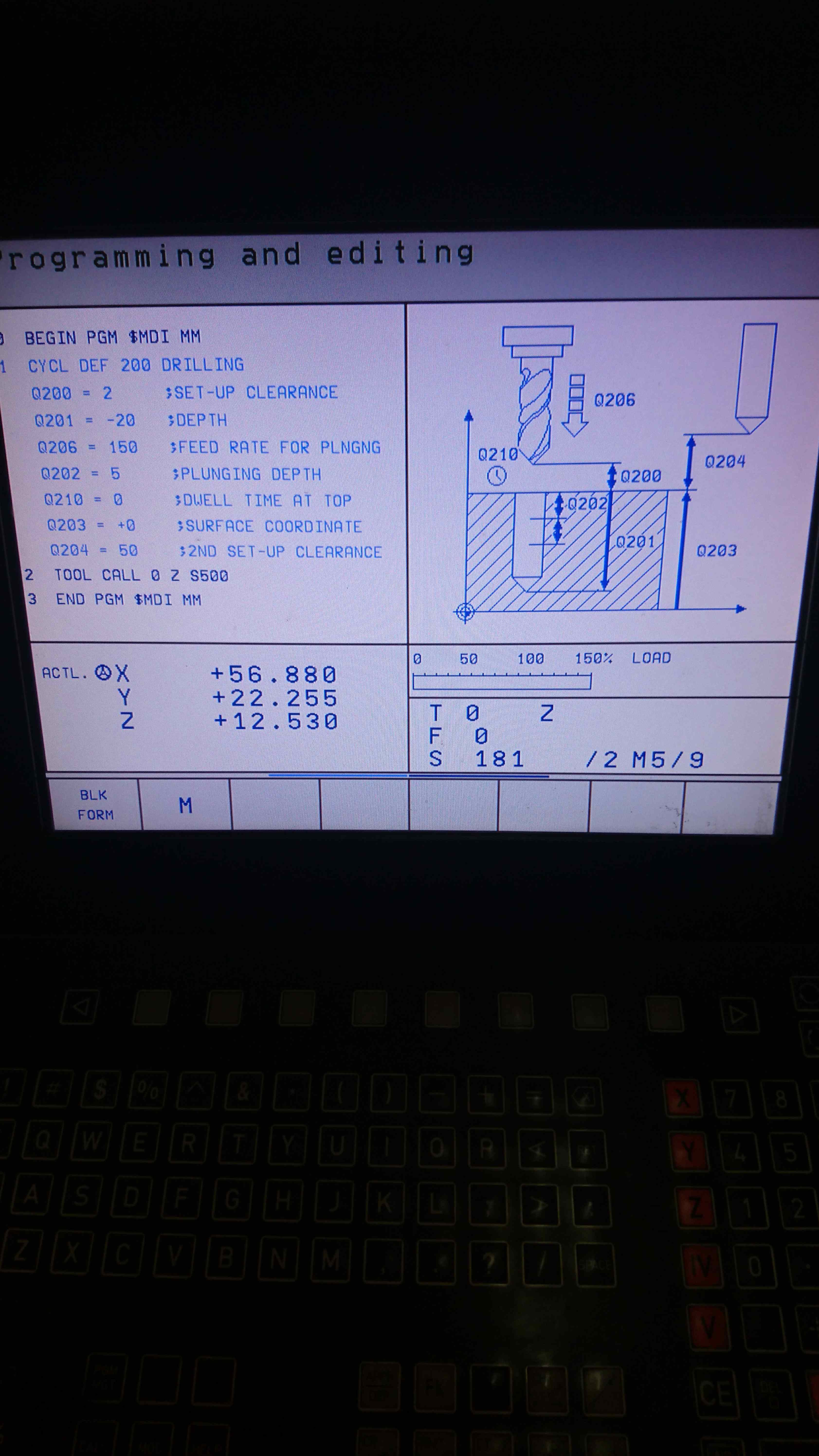

Nie rozumiem
To co jest na zdjęciach to jest cykl wypluty w maszynie
Post generuje dokładnie taki sam
To mam rozumieć że on musi być inaczej w poście wygenerowany bo sterowanie w takiej postaci go nie widzi?
A co z gwintowaniem czy wytaczaniem?
dokładnie. Post procesor musi użyć takiej składni i parametrów jakich oczekuje maszyna.
Te cykle nie są dokładnie takie same.
Możesz przerobić cykl w postprocesorze jak chcesz, każdy jeden.
Zrób jak mówi Steryd.
Mam na 2 frezarkach sterowanie 426 i 530. Nawet w tych samych cyklach 530 potrafi mieć dodatkowe parametry które nie chcą iść na 426.
Jeżeli nie ma dużych różnic, to porównaj czego jest za dużo w pliku z Cama i wywal ręcznie np notatniku (notepad). Najlepiej jak masz pp do swojego sterowania. W górę HH jest kompatybilne, czyli u mnie co np zgram ze frezarki z 426 zawsze idzie na 530. W 2 stronę - czasami nie pójdzie
Posta mogę przerobić bez problemu tylko czy może któryś z kolegów podrzucić jakiś przykład jak powinien wyglądać taki cykl?
