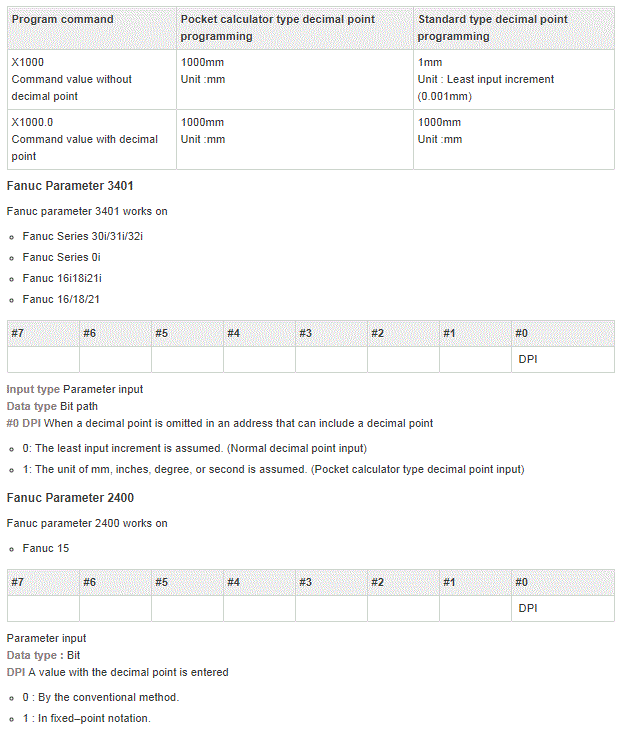

sajklop pisze:Czy zamiast
G43 H02 Z0.1
mogę napisać
G43 H02 Z1000 czyli 1 mm ?
Dobrze rozumiem ?
Na Fanucu można to zmieniać za pomocą odpowiedniego parametru:

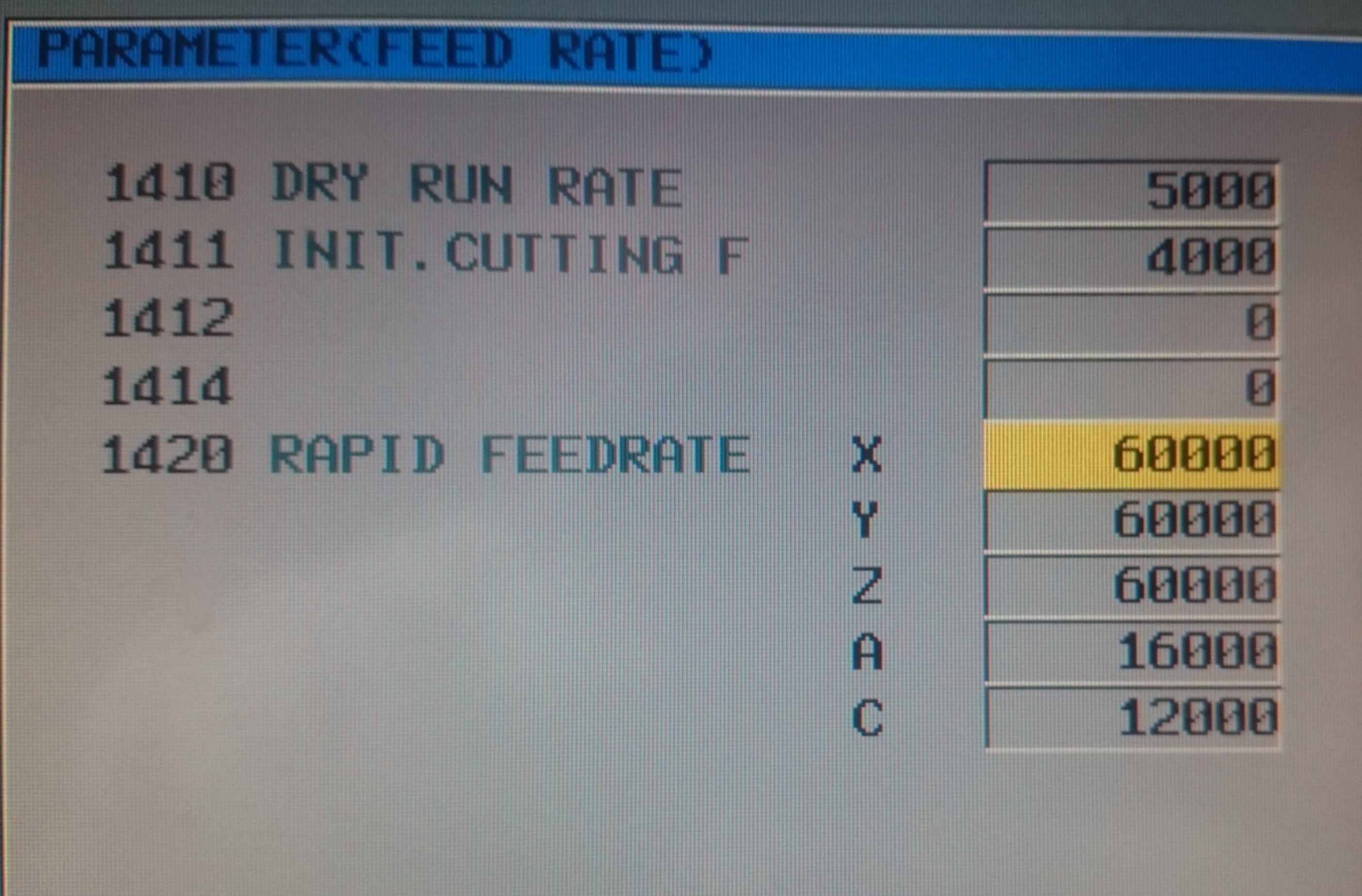

21 kwie 2017, 07:23
Forum: Fanuc
Temat: Posuw G0 Fanuc 0T
Odpowiedzi: 2
Odsłony: 2681
Można na stałe zmienić prędkość posuwu szybkiego w parametrze #1420. [mm/min]
Musiałbyś wrzucić zdjęcie pulpitu sterowania, najprawdopodobniej jest to pokrętło do regulacji posuwu roboczego.
Pewnie posuw G0 kryje się w innym miejscu.
