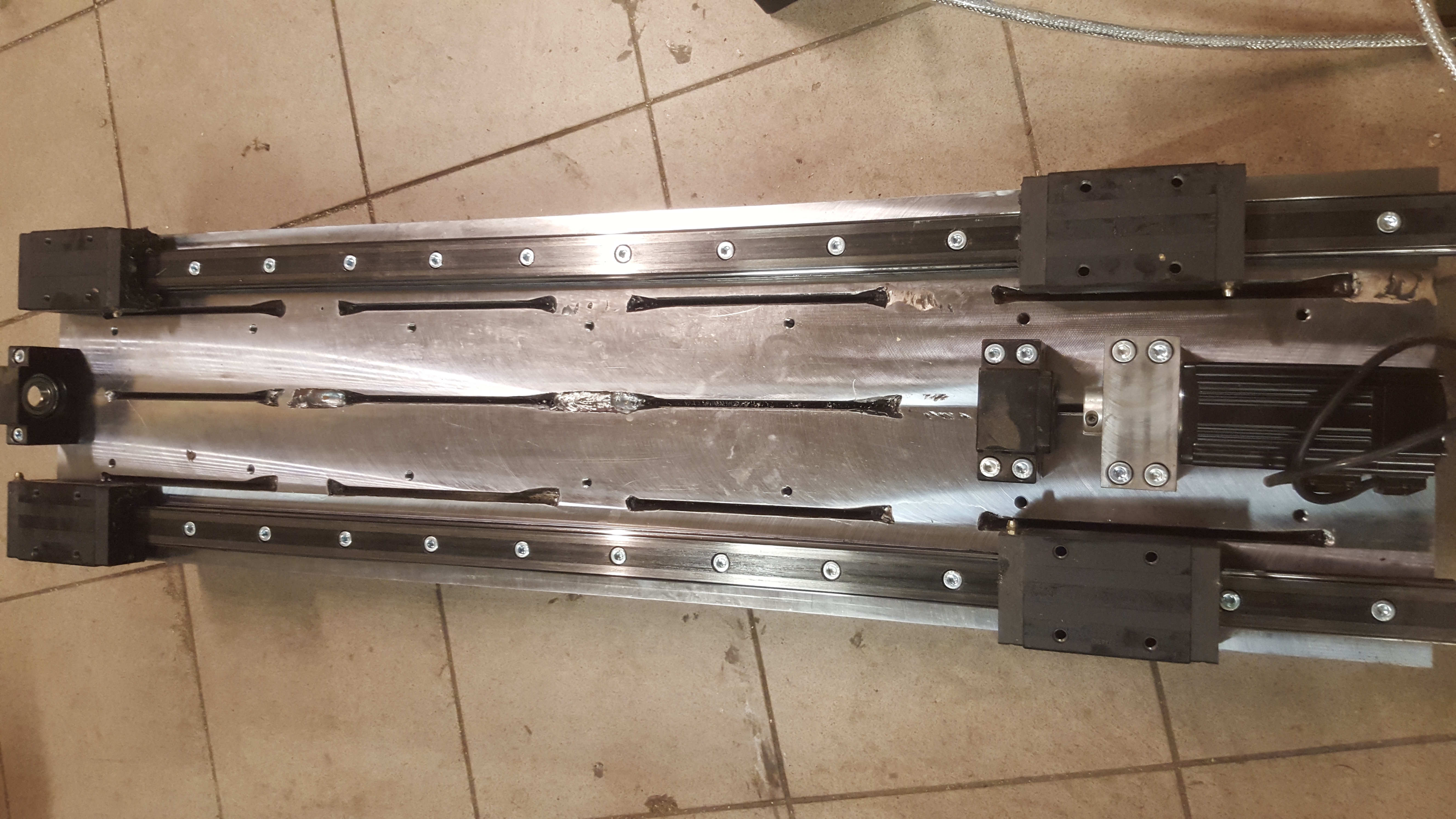

Będzie na 500 szeroka na trzech wózkach
Żeby uzyskać przelot pod wrzecionem na 300mm to dół bramy będzie odsunięty o 520mm od góry wózka. Ogólnie wysoko będzie bo brama ma 280 wysokości

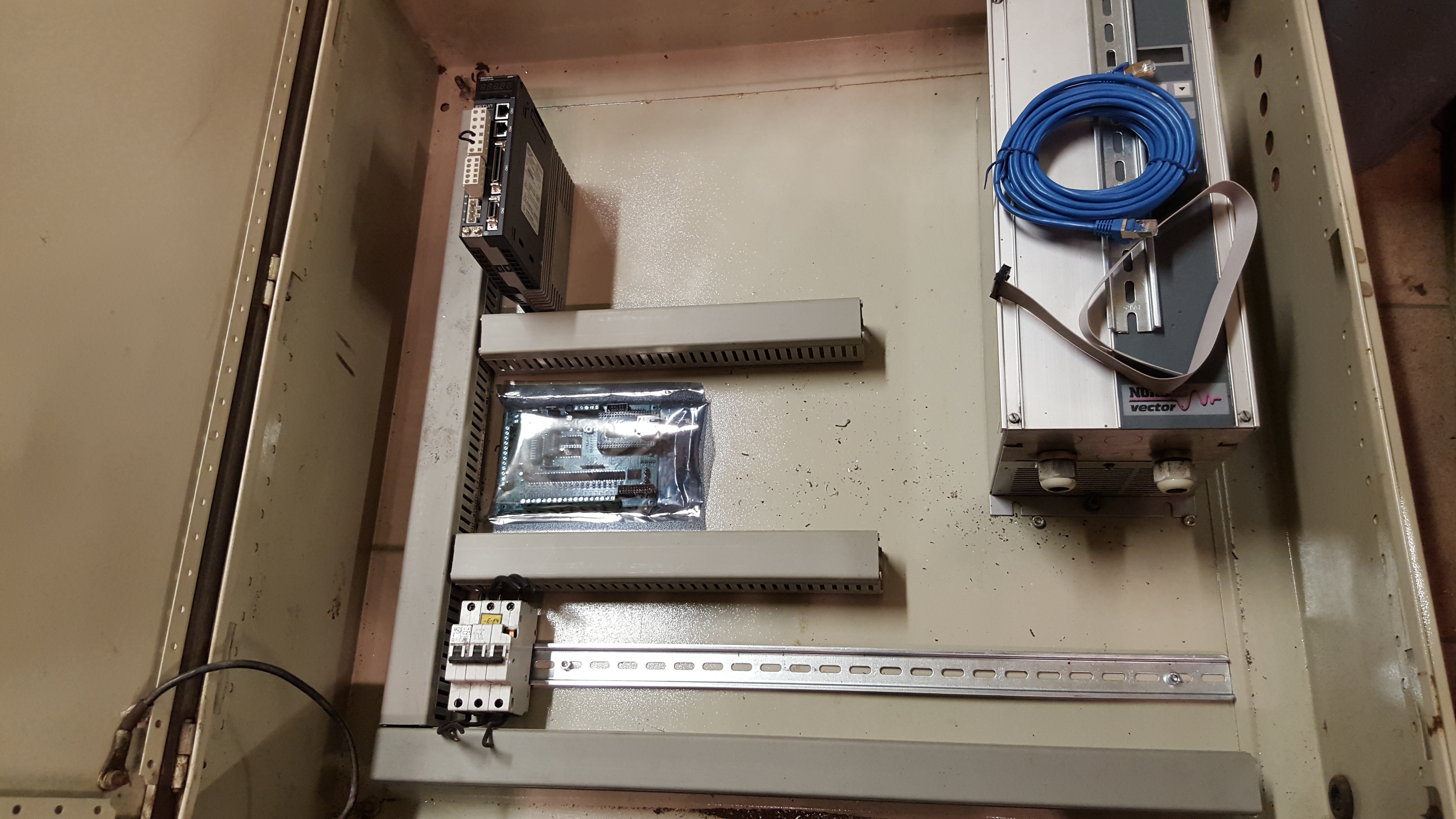

Zacząłem prace nad skrzynką sterującą.
Co powinno się znaleźć i co po kolei??
Włącznik główny - różnicówka - zabezpieczenia obwodów
Filtr sieciowy potrzebny?? jeżeli tak to czy 3 czy 1 fazowy i w którym miejscu go dać.
Zasilacz sterowania mam 24V szynowy
Wentylatory skrzynki - 24v czy 230v i czy mogą być zasilane z zasilacza sterowania.
Trzy osie napędzane serwami. Każda oś na osobnej fazie czy wszystkie na jednej??
Stycznik zasilania konieczny?? Jeżeli tak to w którym miejscu?? - STOP?? Co ma odciąć??

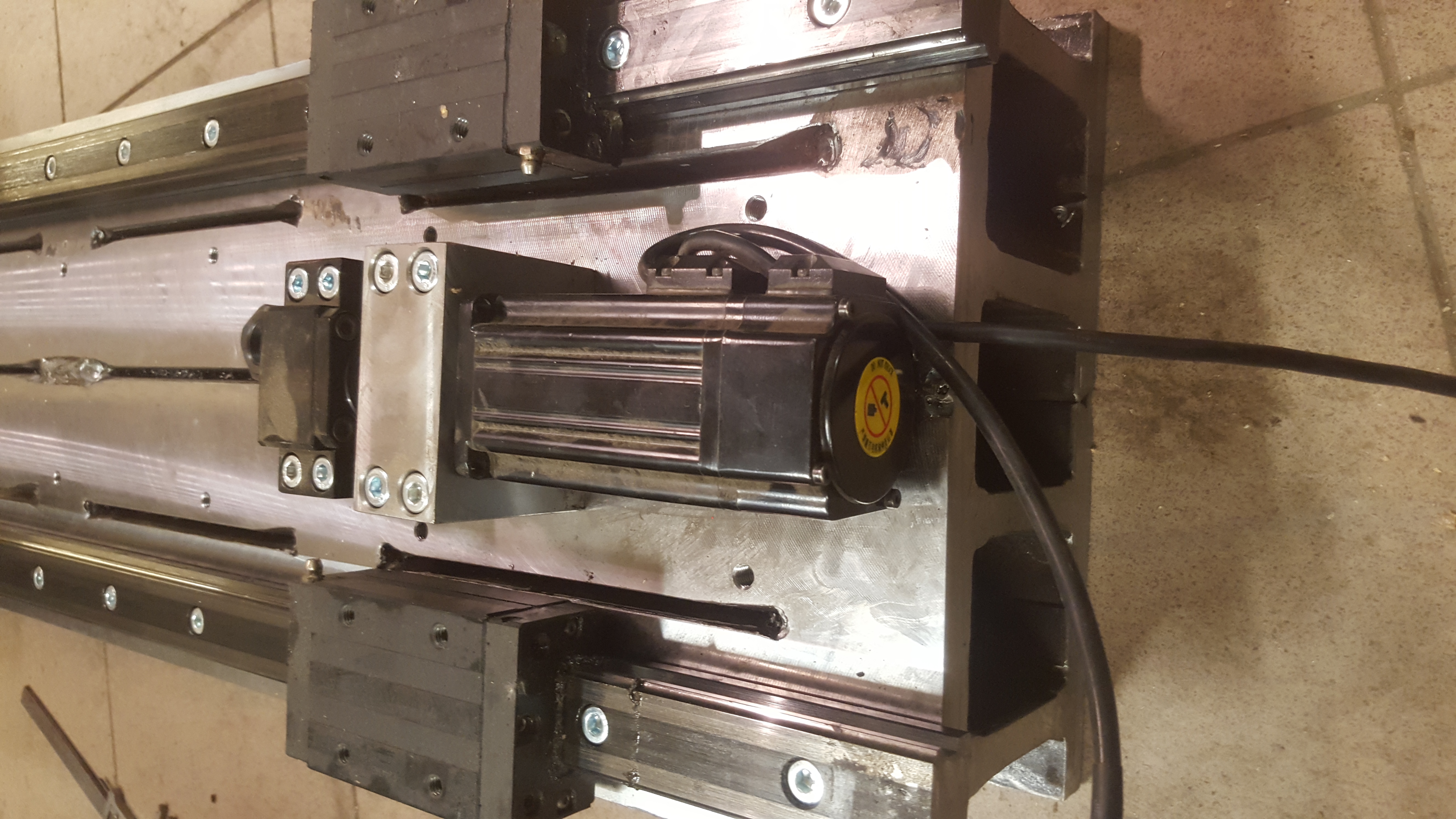

Osie x i y mam na wózkach THK 35mm
Czy na oś Z powinny być zamontowane takie same czy np 25 by wystarczyły??
Wydaje się że obciążenia są tu sporo mniejsze.
35 są na razie niedostępne, a 25 mają od ręki.
i co tu robić??
