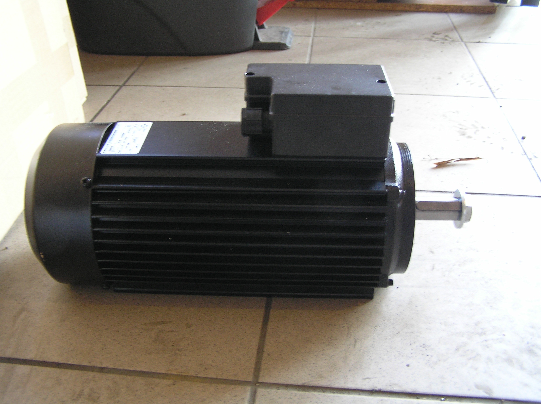

Mam takiego jamnika 3KW 2800 obr
[ Dodano: 2014-02-13, 20:27 ]
Jakie łożyska zastosowałeś w tych wrzecionkach.

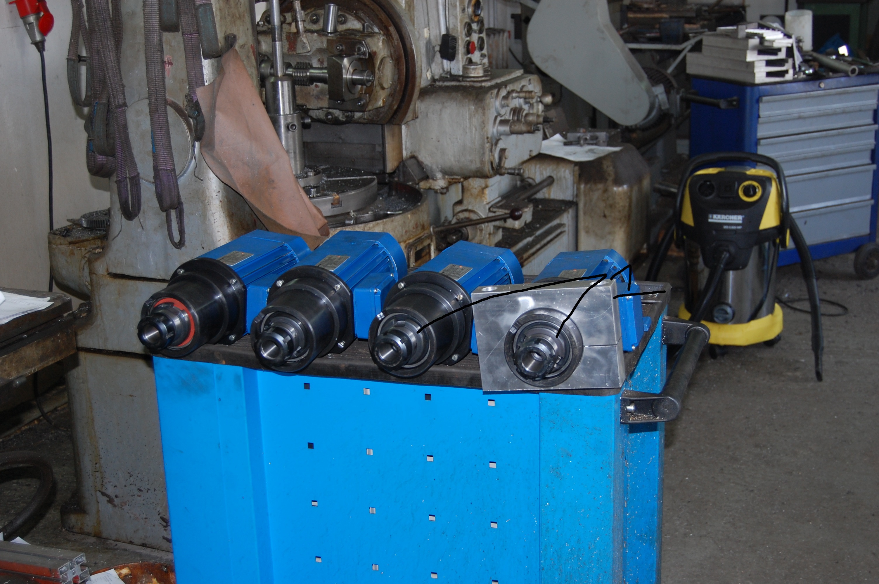

Te wrzecionka z jamników jak się sprawują??

ten mors jes wewnatrz nagwintowany czy trzeba samemu??
Pod łożyska trzeba toczyć czy da radę coś dopasować??
Ceny są bardzo rózne. Czy jakość się zmienia wraz z ceną??

kamar pisze:Wrzecionko robione z chińskiego jamnika 2.2 kw 2800 obr. W stali idzie normalnie ale drobnymi frezami. Zrezygnować z głównego można jak się grubo nie robi.
Widziałem budowę tego cuda.
Jeszcze pytanko.
Łozyskowanie przeniosłeś na koniec wydłużonego wału w nowej obudowie??
Ta tuleja ER32 z gwintem wewnetrznym jakie ma oznaczenie??
są rózne typy i nie wiem jakiej szukać
