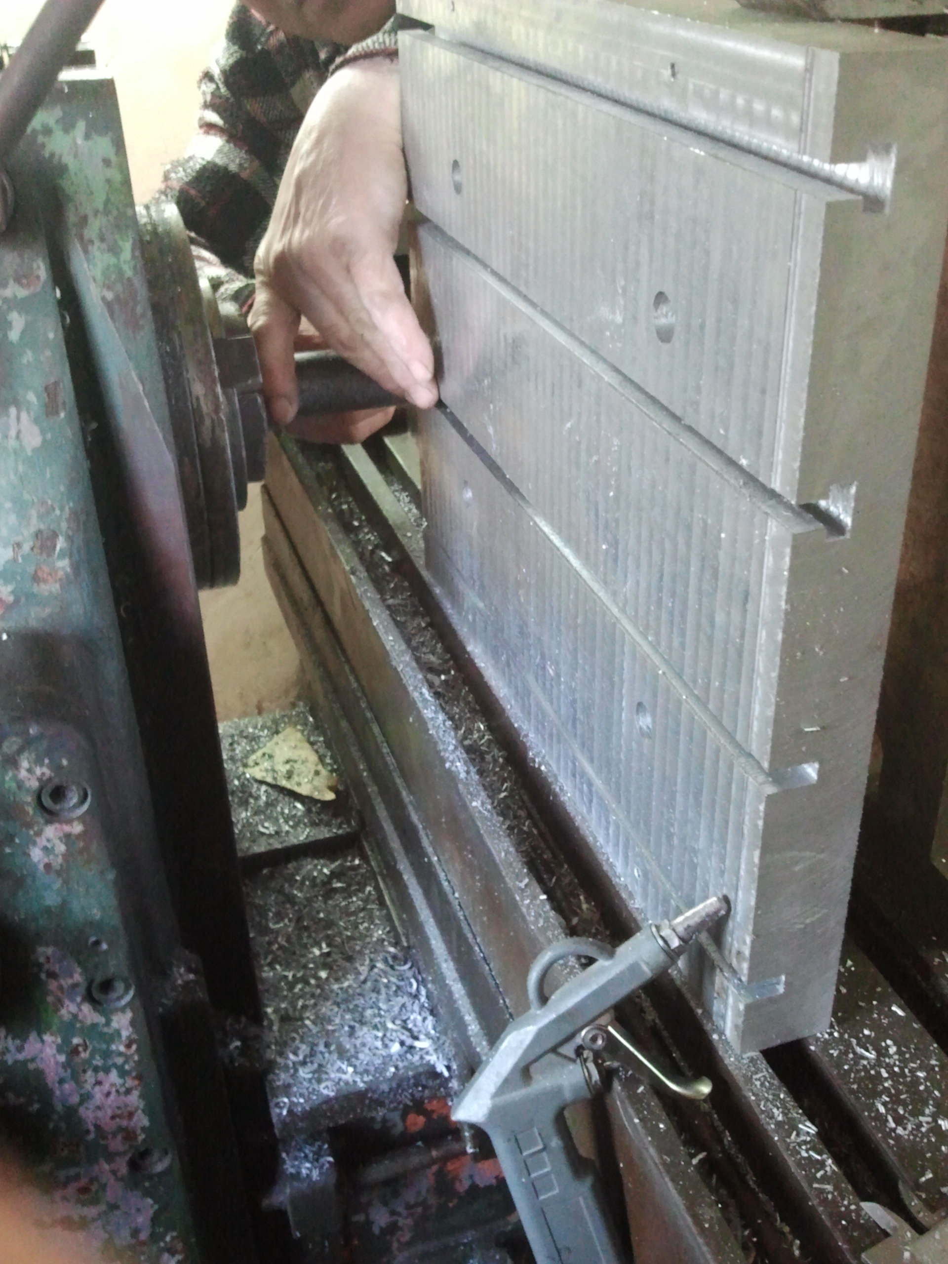

Trochę zeszło ale frezarka prawię na ukończeniu :mrgreen:

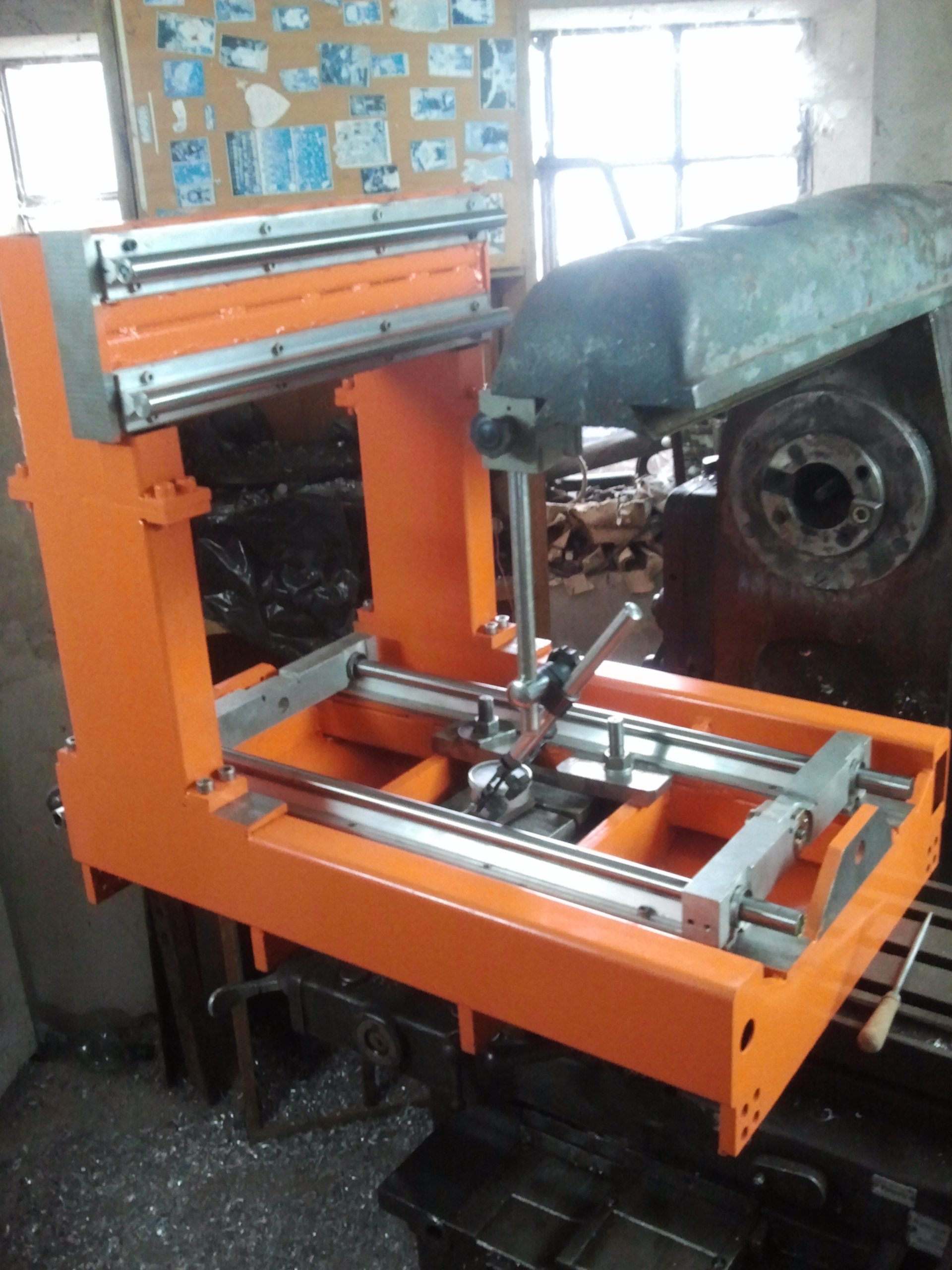

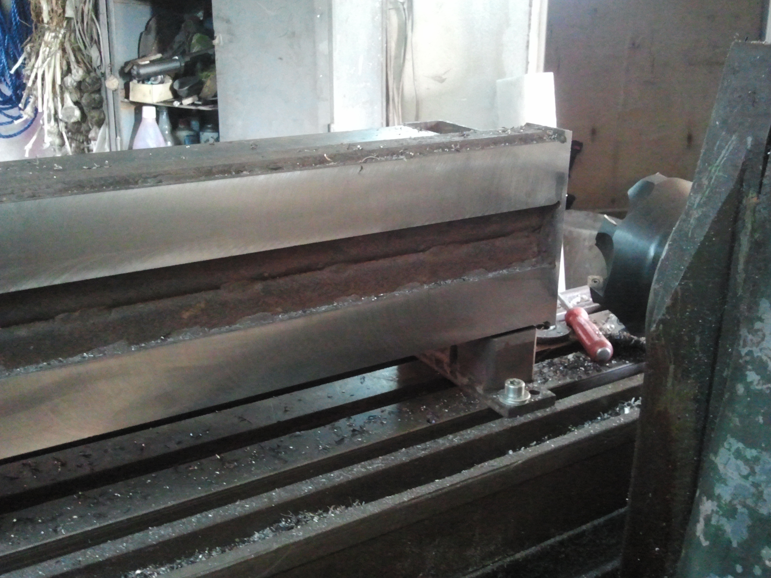

obróbka bramy,

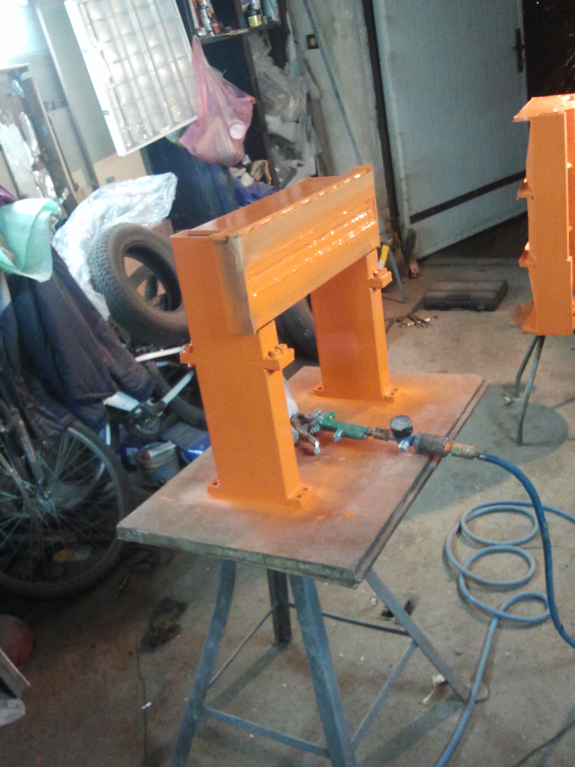

malowanie,
ustawianie prowadnic,

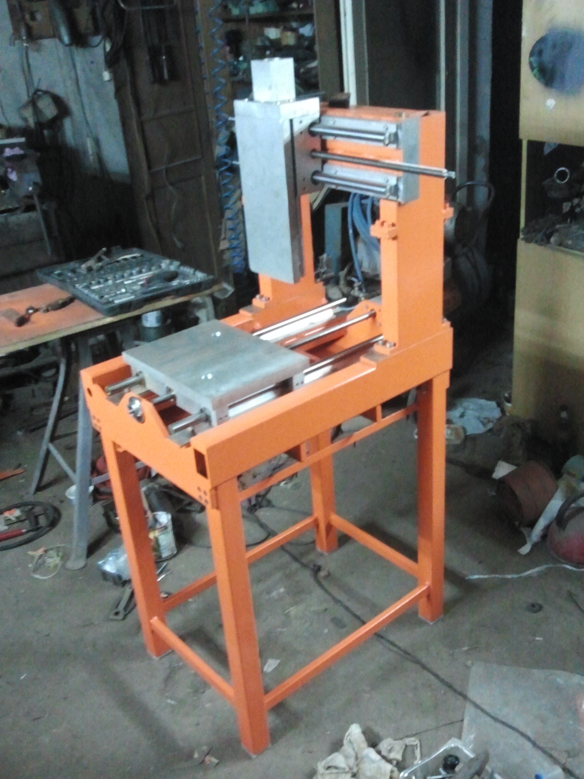

prowizorka,

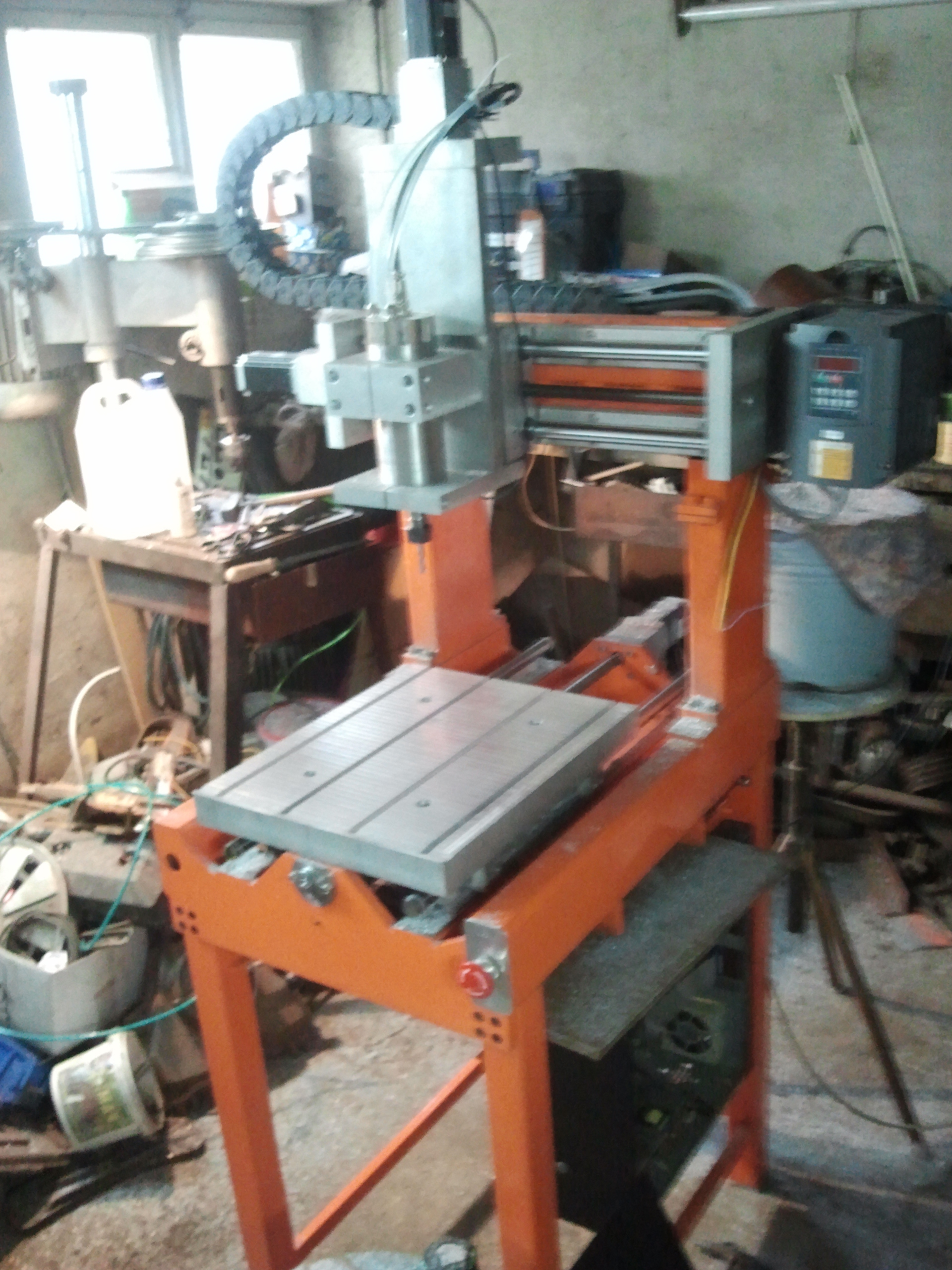

całość,

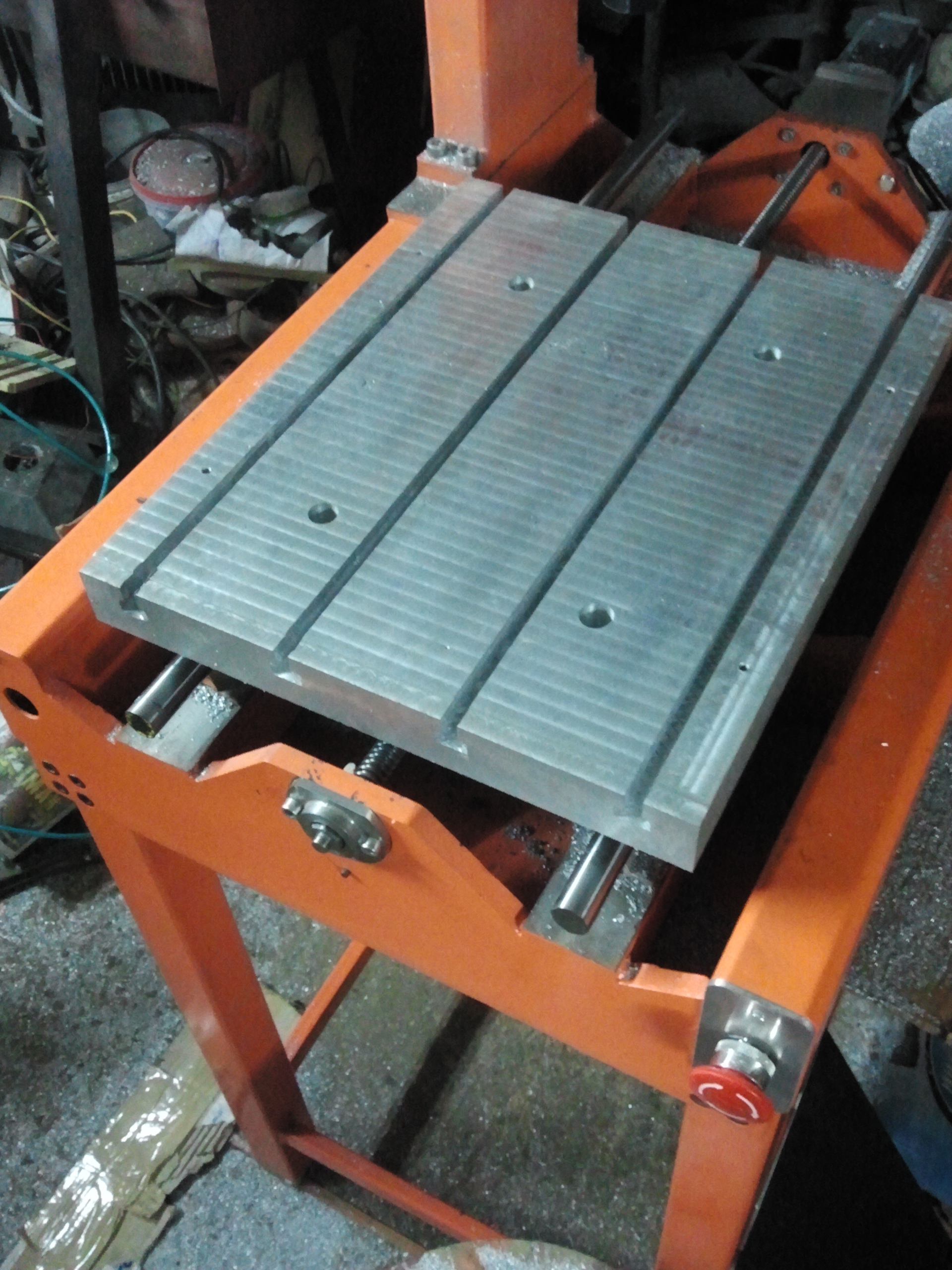

frezowanie t-rowków,
stoliczek gotowy.

m.j. pisze:Wystarczy dorobić masywniejszy "blat" do stołu i podniesiesz całość do góry w razie potrzeby lub zastosować duże imadło. Moim zdaniem łatwiej będzie podnieść detal na stole niż zwiększyć zakres osi Z w razie potrzeby. Mam dwie frezarki, w jednej mam trochę ponad 200mm prześwitu między wrzecionem, a stołem, a w drugiej ponad 400mm. Różnica jest kolosalna jeśli chodzi o możliwości obróbki. W mniejszej po zamocowaniu freza w oprawce i nawet małego imadła robi się w Z-ce cienko z miejscem. Dopiero druga frezarka pozwala na zamocowanie większego detalu, no chociażby na frezowanie belki bramy, czy przewiercenie na wylot elementu o wysokości do 20cm bez zabawy z obracaniem elementu.
Właśnie o tym myślałem ponieważ chciałbym aby frezarka była w miarę uniwersalna.Nie wiadomo co mi przyjdzie do głowy frezować a czasem robię różne wynalazki.
Co do nakrętek to mam gwintownik TR16x4 brąz miałem z starych zapasów więc koszta zerowe,a śruby kulowe trafią może później tak jak pisze m.j na początku w ogóle muszę się nauczyć obsługi.

Niestety już po zawodach, myślę aby przy obróbce niskich elementów stosować jakąś płytę która będzie podnosić element przy czym zmniejszy się ramię Zetki.
Kasowanie na krzyżaku owszem jest ale dopiero na przed ostatniej fotografii. :wink:
Co do śrub to krzyżak mam przygotowany p&p do śrub 1605, a nakrętki do trapezowych śrub tak jak pisze Wojciech miałem za free.

bartuss1 pisze:po co to dzielenie nóg? podstawki pod nogami moglyby byc dluższe i z zeberkami , ogolnie rospietośc bramki mala, to tam o belce marudzil nie będę.
ogolnie wyciąleś takie kawaly blachy na plazmie a poskladales to do kupy tak jakoś
Nogi dzielone aby obrobić to na własnej frezarce.
Trudno, musi tak być zobaczymy jak będzie się sprawować,może będzie trochę sztywniejsze niż skrzynka pozbijana z MDF'u.
