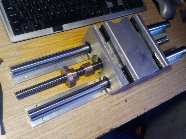

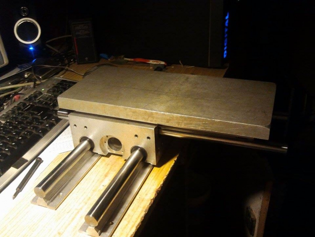

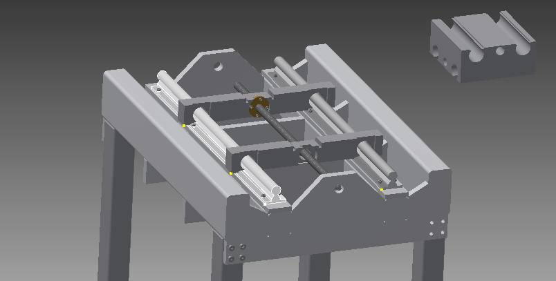

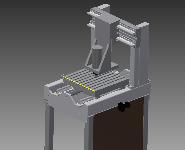

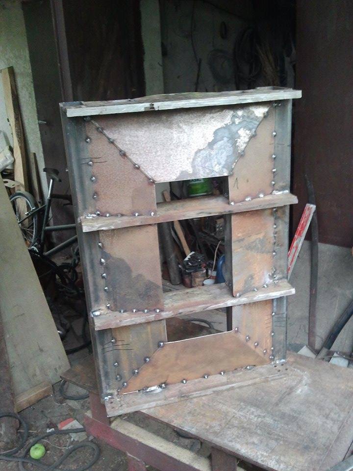

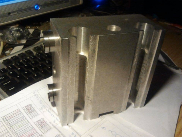

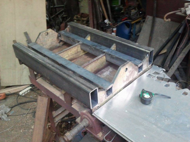

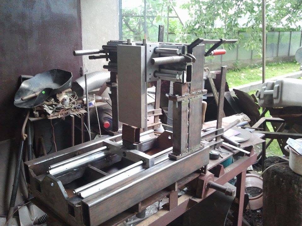

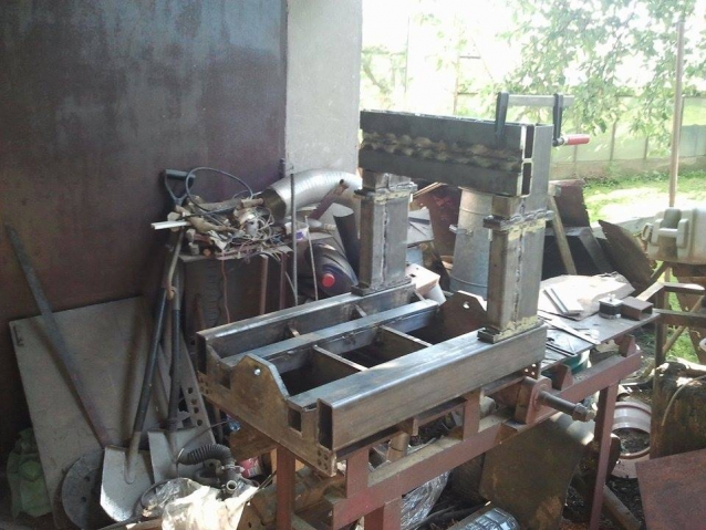

Jako że to mój pierwszy post należy się przywitać, Witam wszystkich miłośników CNC.Forum czytam od jakiegoś czasu i zabrałem się za budowę mojej maszynki. Początkowo miała być to maszynka bardzo budżetowa ale sami wiecie jak to jest :twisted:.
Frezarka ma być w miarę uniwersalna cosik w plexy wyciąć i w aluminium coś dziergnąć jak będzie taka potrzeba.Pole robocze które wyjdzie to około 400x340, oś Z 190, nie wiem czy nie za bardzo "pożałowałem" rozstawu łożysk osi Y 100mm :???: .
Rama stalowa wyżarzana:
profile stalowe100x50x5, 50x50x4
blacha 15mm.
Łożyska liniowe, wałki podparte 20mm w każdej osi.
ObrazekObrazek
ObrazekObrazek
ObrazekObrazek
ObrazekObrazek

pożalowac to pożałowałeś na porzadne prowadnice do tego czolgu, a bramke troche na odp zrobiłes

Post napisał: bartuss1 » 31 sie 2014, 19:57
po co to dzielenie nóg? podstawki pod nogami moglyby byc dluższe i z zeberkami , ogolnie rospietośc bramki mala, to tam o belce marudzil nie będę.
ogolnie wyciąleś takie kawaly blachy na plazmie a poskladales to do kupy tak jakoś

bartuss1 pisze:po co to dzielenie nóg? podstawki pod nogami moglyby byc dluższe i z zeberkami , ogolnie rospietośc bramki mala, to tam o belce marudzil nie będę.
Nogi dzielone aby obrobić to na własnej frezarce.
Trudno, musi tak być zobaczymy jak będzie się sprawować,może będzie trochę sztywniejsze niż skrzynka pozbijana z MDF'u.

no na pewno bedzie sztywniejsze od mdfu, może zerkaleś po forum jak podobne konstrukcje budowano? jesli koniecznie chciałeś dzielone elementy, to trzeba było oddzielnie zrobić samą belkę o wiekszym przekroju, wówczas nogi by się odpowiednio skrocily. no teraz zapewne juz pozamiatane, wszystko wyjdzie w praniu, a i wysiliłbys sie troche i kupił sruby toczne (kulowe potocznie), bo na trapezach stracisz duzo nerwów i daleko nie zajedziesz, zwłaszcza ze wspominales coś o obrobce alu, a tu wszelki luz albo psuje krawędz albo łamie frezy.

Podobnie podszedłem też do problemu prowadnic. Ja też mam podparte wałki. Hiwiny już przekraczały budżet. Zresztą kilka osób na forum udowodniło, że wałki i obróbka aluminium to wcale nie pomyłka. Zresztą jak patrzę na drewniane konstrukcje i to takie nietęgie i prowadnice Hiwina to już chyba wtedy jest przerost formy nad treścią.
Naprawdę chciałbym dobre prowadnice i wózki, ale wtedy wchodzimy już w inny zakres kosztów i w nieskończoność można powtarzać, że przecież tylko kilka stówek więcej i już mamy coś lepszego. Tylko skąd wziąść te kilka stówek? Ja na swoją frezarkę budżet wyszarpywałem z pieniędzy, które i tak mi są na inne cele potrzebne i zbędnych funduszy nie mam. Tnę koszta tam gdzie mogę. Moim priorytetem jest jak najbardziej sztywna konstrukcja. Prowadnice zawsze można wymienić, śruby też.

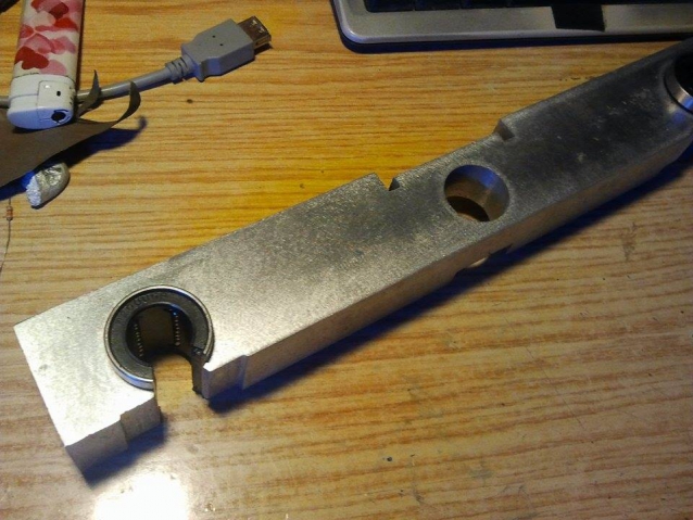

Maszyna będzie mało sztywna, bo wałki X są zbyt blisko siebie w porównaniu do wysięgu zetki. Porządny krzyżak trochę sprawę poprawi (na pewno jest mocnieszy, niż chińskie obudowy łożysk liniowych), ale szału nie będzie.

Zrób kasowanie luzów na łożyskach, nie widzę tam żadnych śrubek w krzyżaku.
Powiedz, że te nakrętki z brązu robiłeś sam i nie wydałeś na nie ponad 100zł na oś, bo inaczej miałbyś za to chińskie śruby kulowe z nakrętkami już zarobione.
