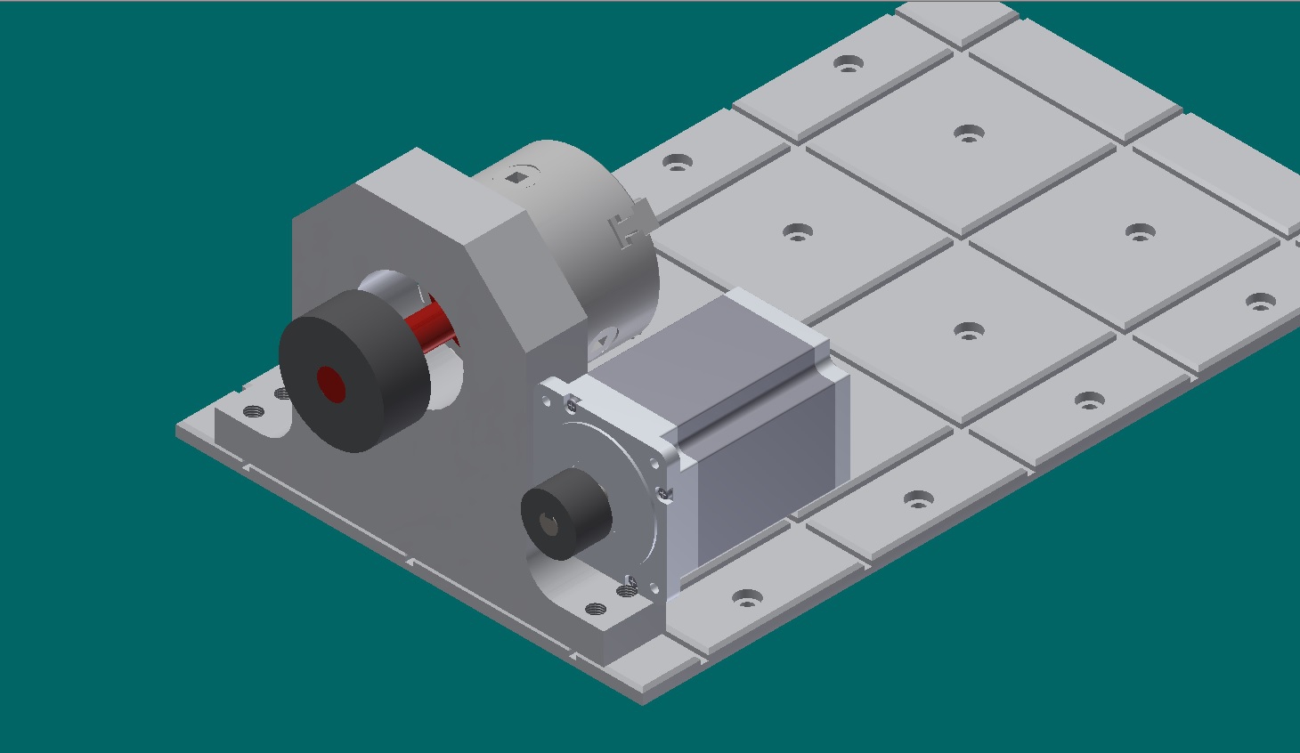

Czasami trafiają się nieduże przekładnie falowe za kilka stówek, kiedyś był nawet odważny co sam chciał robić, ale chyba mu się nie udało :wink: .
Ja się servem bawiłem i było za słabe, może faktycznie 11Nm potwór by załatwił sprawę. Przelicz jeszcze jaką będziesz miał rozdzielczość sterowania silnikiem, uchwytem a następnie dokładność pozycjonowania detalu o średnicy która Cie interesuje.
IMHO jeżeli nie masz możliwości dorobienia odpowiedniego wrzeciona, najlepiej poszukać wrzeciennika ze starej tokarki.
Mi sie udało takie coś zdobyć :mrgreen: :
ED: Zoba to. http://allegro.pl/wrzeciennik-wrzeciono ... ml#thumb/3

CinekX0 pisze:Popracowałem trochę z 4 osią.
Rewelacji może nie ma ale co tutaj wymyślać, super konstrukcji nie wybuduję raczej.
Uchwyt tokarski 3 szczękowy
Do tego tarcza zabierakowa uchwytu ze stożkiem Morsa MK3 (czerowne)
Mocowanie całości ALU 40mm, 4 śruby M10
Koła HTD3 20 - 72 zęby
Brakuje mocowania silnika i paska :wink:
Problem mam z łożyskiem ze względu na stożkowy i dziwny wymiar MK3, jak to poskładać?
Otwór wyfrezuję sobię na wymiar pod łożysko, z 0.1mm zapasu dam i wcisnę na prasie u ślusarza.
Co można poprawić waszym zdaniem?
Aha, fajnie jakby to dało się ściągać ze stolika więc musi być 'mobilne' :razz:
Miałem podobny plan kiedyś. :mrgreen:
Z uchwytem tokarskim na stożku morsa jest problem z łożyskami. Na stożku ciężko osiowo obsadzić łożyska, oraz trudno wyliczyć dokładną odległość miedzy nimi, tak żeby po skręceniu wszystkiego do kupy łożyska były odpowiednio naprężone. W przypadku prostego wału oba problemy odpadają.
Kolejna sprawa to przekładnia taka jak chcesz zastosować może być za delikatna. A na pewno do takich detali jak podsyłałeś. Tu by się przydała przekładnia falowa.
Także moim zdaniem pomysł suaby :???:
