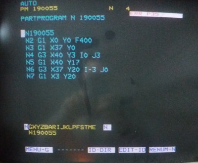

Zrobiłem to na erach i działa
natomiast XYIJ wywala bład

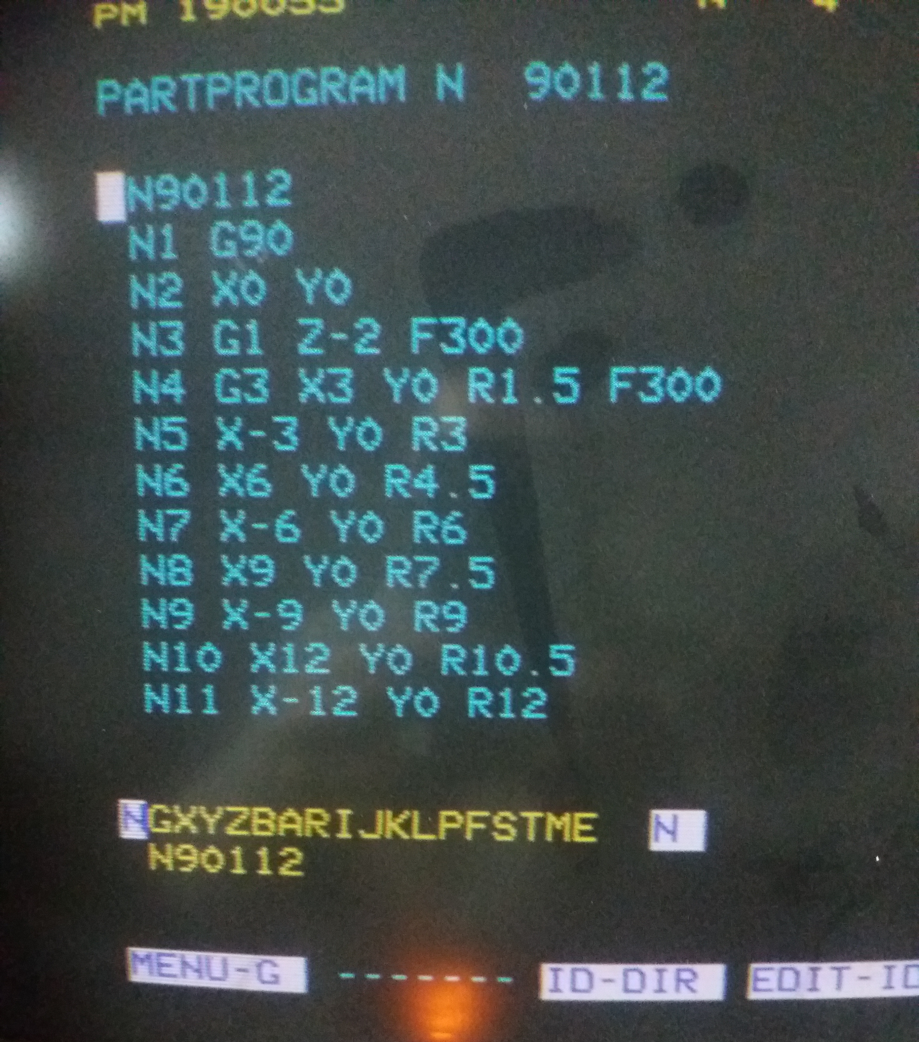

Dzieki za pomoc, ja tego szukałem w tych manualach z forum ale niczeo sie nie doszukałem.
Wygeneruję kod w mach3 wizard i zobaczymy czy to przełkinie tam widziałem ze generowalo R-y
Jeżeli codzi o Cam-a to
nie wiem czy da się to zmienić w postbuilderze, żeby łuki generowało na R-ach
Docelowo chcę wyfrezować otwór pasowany na poczet pomiarów, chcę sprawdzić czy liniały + luzy na śrybach mają jakikolwiek sens

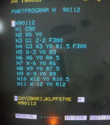

Dzieki za programik, dopiero niedawno odpaliłem i działa😀 co prawda potrafie tylko wysyłac z kompa do maszyny ale to mi wystarcza zeby przetestowac machine.
Teraz znowu inna gehenna się rozpoczeła z g-kodem😀 cos juz udalo mi sie wyeliminowac ale nie wiem jak powinna wyglądać składnia z G2/G3
Może ktoś wie dlaczego mi tego nie łyka?
