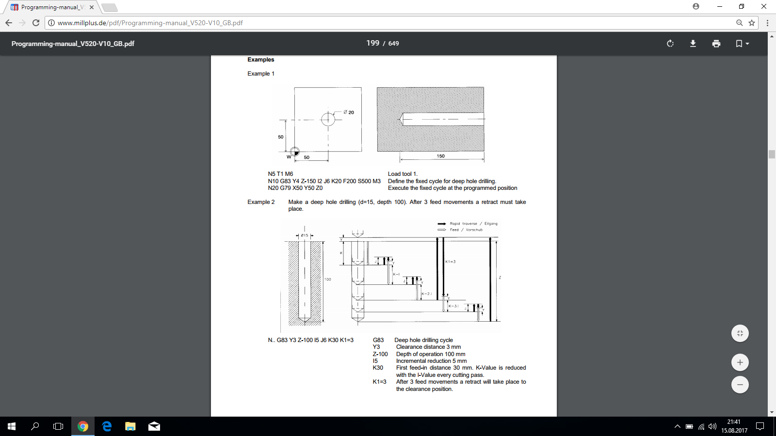

Obrazek zrzut z dokumentacji chyba do Twojego systemu. Czy tak masz w swojej dokumentacji?? Tu ewidentnie J to jest to co mówiełem
MaciejDlugosz pisze: Trzeba zaszilfować w wiertle krawędź skrawającą żeby powstał tzw. "łamacz wióra" i nie będzie wtedy żadnej wstęgi przy wierceniu:
to co na filmie to jest "uwalnianie ścina" aby wiertło m.in szło lekko, u mnie dość podobnie ostrzy się wiertła ale żeby miało to zapobiec zwijaniu wiórów to dla mnie jest bujda... u mnie wierci się otwory idące w milionach rocznie i ten temat musiałem skutecznie rozwiązać ale jedyne co było najskuteczniejsze to właśnie cykl. W końcu ktoś po coś ten cykl wymyślił :wink:
Nawet w wiertłach składanych zdarza się że, zwija i wtedy co? coś tam szlifować ? używa się cyklu łamania wióra...
ludzie co z wami :?: opętało niektórych czy co że, taki dziwactwa wymyślacie?? :mrgreen:

blasterpl pisze:A no dlatego , ze wiertlem HSS rozbija otwór
skoro rozbija otwór to masz prawdopodobnie przesunięty środek wiertła albo nierówne wysokości ostrzy czyli mówiąc w prost źle naostrzone. Fachowe wyprowadzenie geometrii wiertła, szczególnie jeżeli się go skraca jest bardzo istotne- zbliżając się do chwytu środek wiertła staje się coraz grubszy i gorzej jest odpowiednio naostrzyć ścina.
Jeżeli już ewidentnie nie dajecie rady to dlaczego go po prostu nie zeszlifować na mniejszy wymiar powiedzmy 17,7 ? I wtedy rozbije Ci np. na 18,1 Liczą się proste rozwiązania.
Co do samego problemu kodu G83 to zagłębiłem się trochę w temat i pobrałem jakąś dokumentację do Millplus. Kod G83 to jest dokładnie to o co mi chodziło. Tylko że, drogi panie wygląda na to że, go źle napisałeś :mrgreen:
G83 Y3 Z-21 I2 J0 K10 B100 F80 S700 M3
z J0 zrobiłeś błąd bo wg tego co mam to J jest to wartość o jaką wiertło odskakuje szybkim posuwem od materiału w celu złamania wióra. Czyli jak masz J0 to odskakuje o 0 czyli nic i w efekcie nie łamie wióra.
Wpisz G83 Y3 Z-21 I2 J0.2(lub więcej) K10 B100 F80 S700 M3
I2 można sobie darować bo głębokość 21mm raczej głęboka nie jest :wink:
Ja bym to zrobił tak :
(wiertło fi17,7 HSS)
G83 Y3 Z-21 I0 J0.2 K11 B100 F67 S450 M3 jak się nie mylę... nie znam Twojego sterowania.
