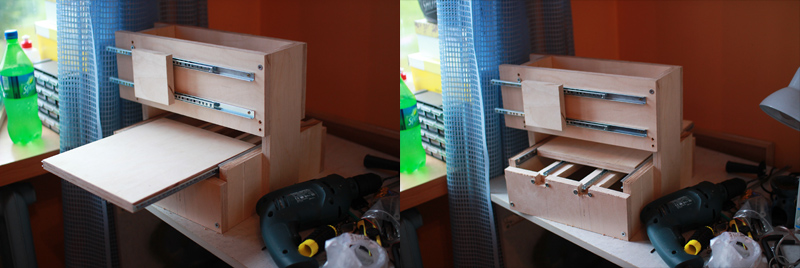

Udało się podeprzeć oś X od dołu oraz zamontować prowadnice Y. Zastanawiam się jeszcze jak w ciekawy sposób usztywnić Y kolejnymi dwoma. Widziałem kilka sposobów, zapewne połącze dwa różne i dodam coś od siebie :P Co do X (stołu) różnica rzeczywiście jest, dziękuje za rade. Zastanawia mnie tylko czy nie stawia teraz za dużo oporu. Starałem się od dołu podeprzeć ją jak najmocniej, tak że prowadnice nie mają "luzu". Cały stół chodzi teraz zdecydowanie oporniej, aczkolwiek z drugiej strony nie lata ( jak postawie konstrukcje na boku to sama szufladka nie leci tak jak było wcześniej ).

Jak to gdzieś przeczytałem na forum : "projektowanie przez wykonywanie" :) Brama ma w miarę optymalne położenie, gdyż z tyłu stół osi X jest obudowany, wysuw odbywa się tylko w jednym kierunku. Prowadnice te nie są prowadnicami o pełnym wysuwie. Przesuwając bramę do tyłu zredukowałbym przestrzeń roboczą do 0 cm :) Jestem świadomy tego, że pole robocze jest dość małe (15cm na X) ale przy założeniu niskiej ceny jest dla mnie wystarczające. Prowadnice szufladowe natomiast wyślę do szuflady przy następnym projekcie, jak ten już będzie dokończony.
EDIT:
Niezależnie od tego gdzie znajdzie się brama, pole robocze zostanie to samo ( w pewnym zakresie z pominięciem skrajnych położeń gdzie będzie ono jeszcze mniejsze) a oto dowód (dwa skrajne położenia stołu):

Celem usztywnienia konstrukcji myślałem o całkowitym zabudowaniu bramy w taki sposób :
ściana czarna góra
ściana biała tył
ściana bąbelkowa przód
i dwie równoległe czerwone prowadnice

Wystarczająco zrozumiale, nie wiedziałem, że to musi być aż tak sztywne. Dzięki za porady :) Obuduje jutro całą bramę, a co do kleju to masz na myśli ze do bocznych ścian bramy dokręcić kolejną taką samą ściane dodatkowo smarując powierzchnie klejem? (skręcić i skleić? i Dopiero do te pogrubione boczne ściany obudowywać od każdej ze stron?

Zatem usztywnienie konieczne :) Jutro dorobię obudowę bramy i dokręce gdzie sie da :P
