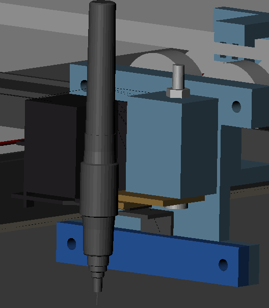

Pomysł z taśmą klejącą jest genialny :D. Muszę go wypróbować.
Bardzo mi przybliżyłeś temat prowadzenia pisaka, przyznam że zastanawiałem się w duchu jak to ostatecznie rozwiązać i jaka będzie finalna precyzja.

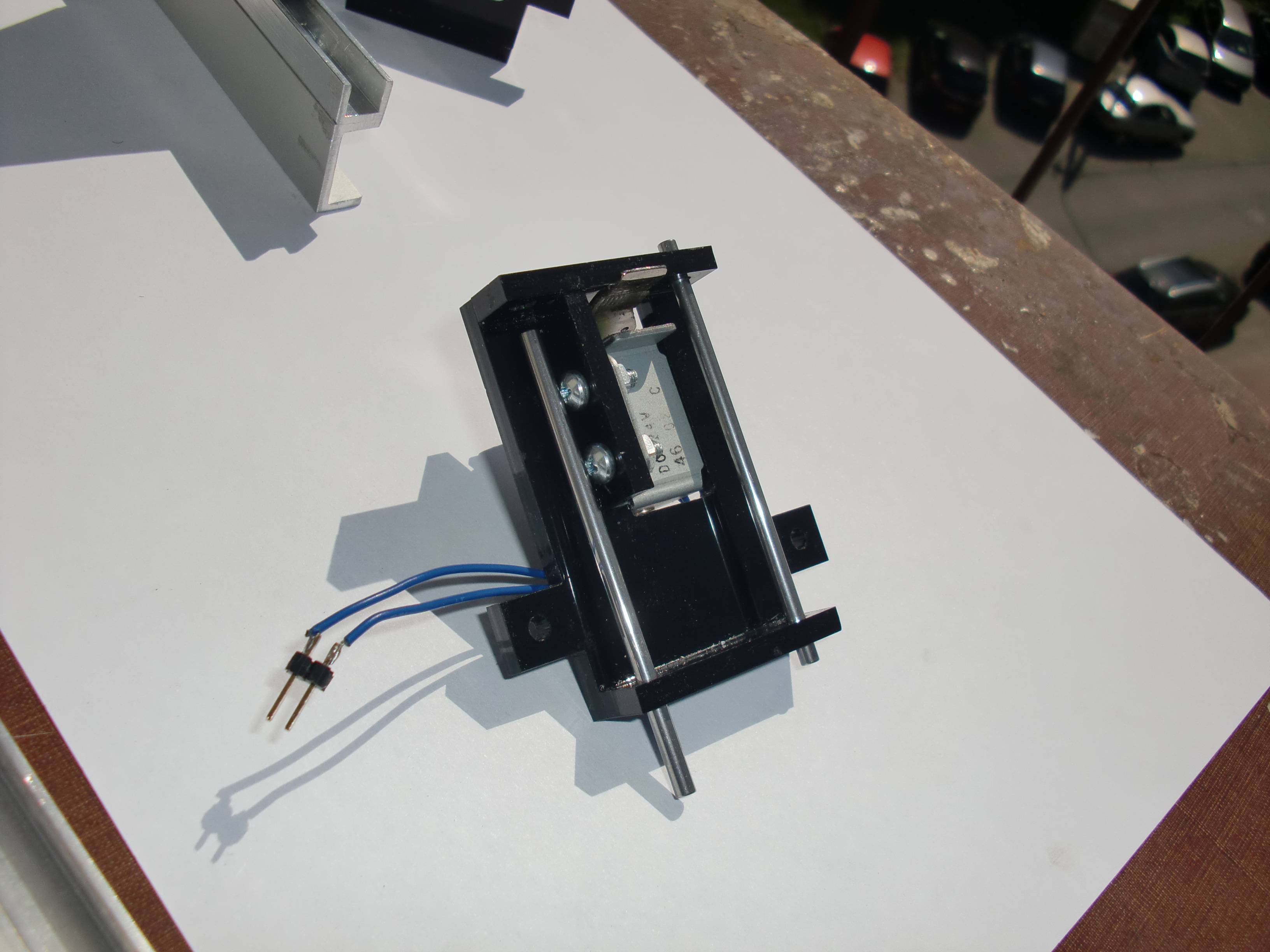

Zdałem sobie sprawę, że niepotrzebnie utrudniam sobie życie umieszczając elektromagnes tak wysoko - przed chwilą wpadłem na coś takiego:
Skok jakiś 1mm, odległość od stołu 6mm. Do rapidografu jak znalazł, cienkopisom i innym takim też nie powinno to robić problemu (choć pewnie i tak będę używać tylko Rystora). Jeśli chodzi o sprężynkę, zostawiłem ją raczej na zapas, nie zamierzam jej używać.
Jeśli nie ma sprzeciwów, to zostanę przy obecnej wersji osi Z - podoba mnie się :mrgreen:.

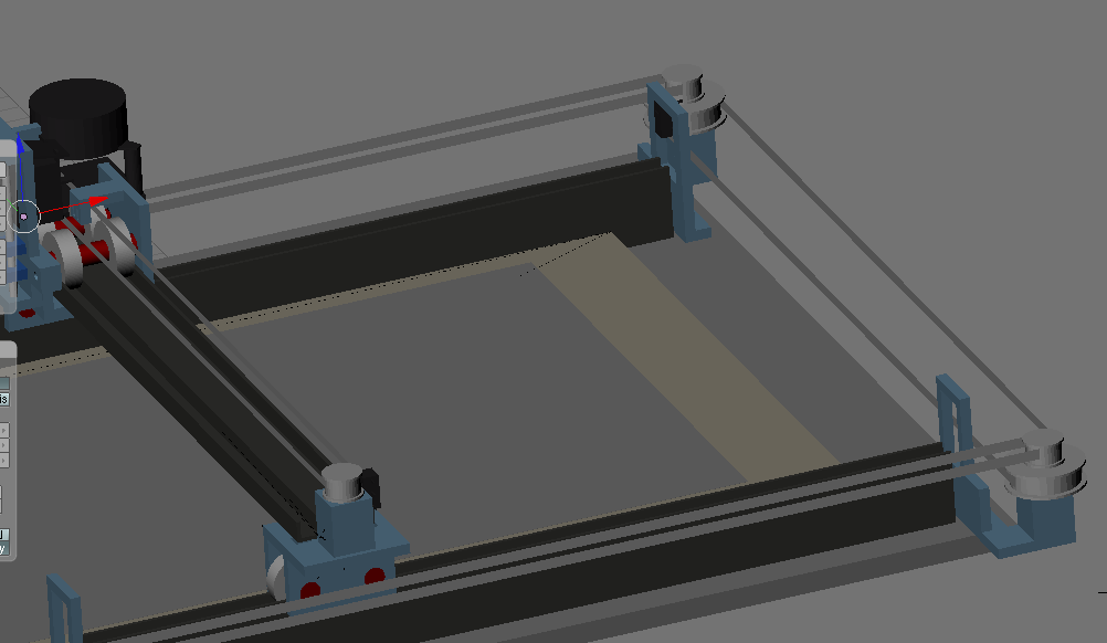

Cześć!
Kilka dni temu doszła do mnie linka. Przy ogromnej pomocy Diodas1 (dzięki raz jeszcze ^^) zaprojektowałem rozwiązanie "zakleszczania" prowadnicy:
Poszedłem również za Waszymi radami i zmieniłem całą oś Z:
Tym razem elektromagnes ma za zadanie podnosić pisak, a po odłączeniu napięcia ma on opadać pod własnym ciężarem, jak również naciskiem sprężynki, której wychylenie można regulować. Podnoszenie i prowadzenie pisaka mam zamiar rozwiązać podobnie jak na filmie, który podesłał Diodas: http://www.youtube.com/watch?feature=pl ... LQajSRnELc . Docelowo mam zamiar używać rapodigrafu, więc sprawa się upraszcza (okrągły przekrój ze zmienną średnicą). W przypadku testów na cienkopisach myślałem o zalaniu kawałka obudowy żywicą, tak by zrobił się odlew, ale otwór jest za ciasny, trzeba to będzie jakoś delikatnie obrobić. W każdym razie, takie odlewy mam zamiar przyklejać do tych ciemnoniebieskich elementów. Są przykręcane, więc w razie czego szybko będzie można wymienić "pisadło" :D.
Tego by było na tyle, jutro wyjeżdżam na tydzień więc nic nie podziałam przy maszynce, ale jak zwykle czekam na sugestie/wytknięcie błędów projektu.

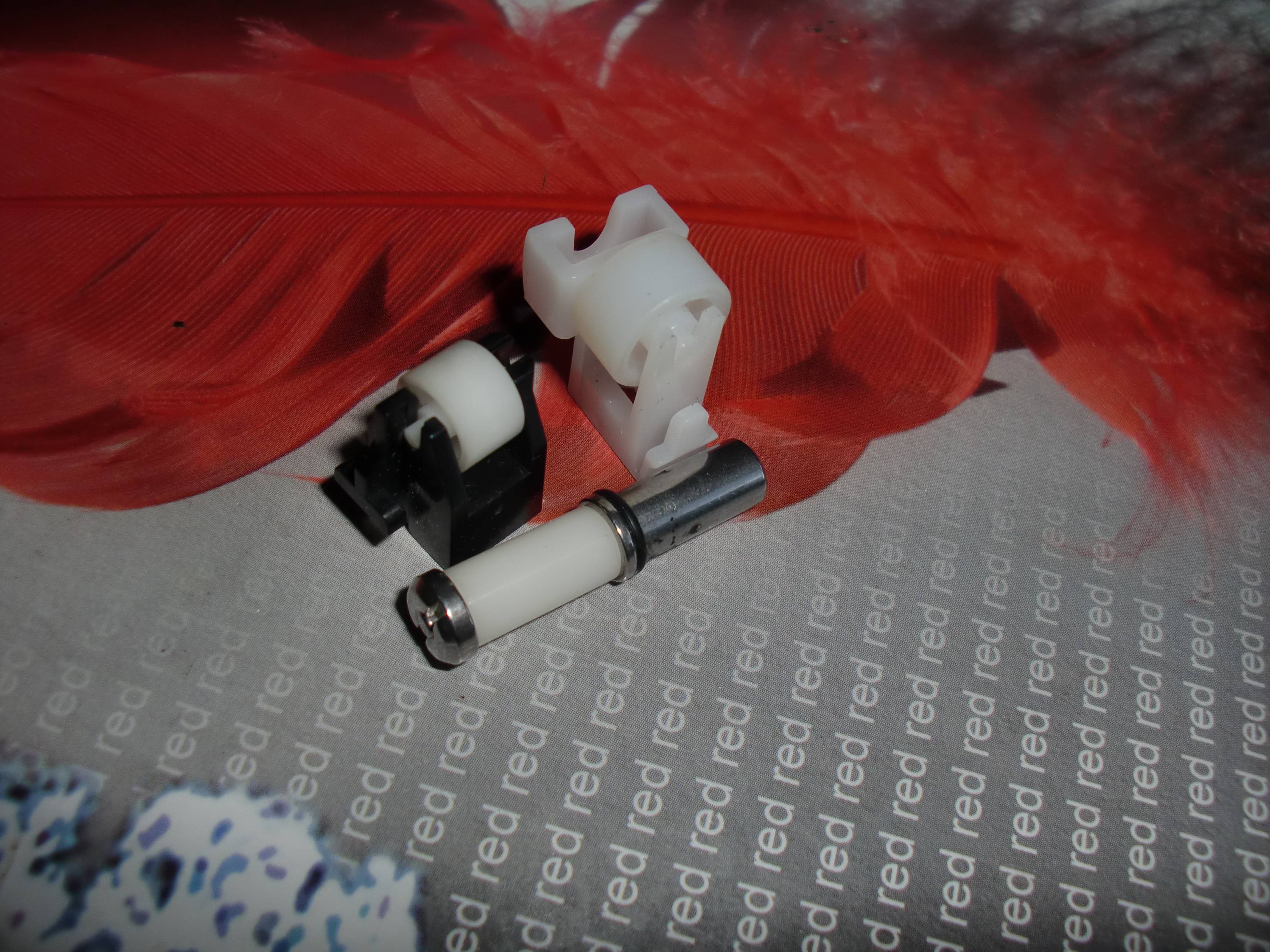

A ta linka którą polecałeś (7x7, 1mm) jaki może mieć minimalny promień zakrzywienia? 5mm, 10? Kupiłem ją na próbę, powinna dojść we wtorek.
Teraz się wybieram do Castoramy popatrzeć czy nie mają tam takich rolek. Mam też trochę spienionego PVC, "wytoczyłem" na multiszlifierce kilka sztuk (tak na oko), ale ten materiał jest strasznie miękki. Może dałoby radę go wykorzystać po jakimś utwardzeniu (np. zalać żywicą albo klejem cyjanoakrylowym)? Wszystko zależy od tego co znajdę w sklepach, zawsze można też powtórzyć proces "toczenia", ale dla pleksi - tu już twardość powinna być ok.

Właśnie o to zjawisko mi chodziło, nie potrafiłem tego odpowiednio nazwać :). Bardziej pasuje mi wersja z linką, nie musiałbym znowu kupować skanera, a samo rozwiązanie wydaje się prostsze w wykonaniu - dzięki za koncept.
Pozostaje tylko kwestia bloczków - rurka aluminiowa + wazelina pewnie nie spełni oczekiwań. Mam trochę rolek z drukarek i skanerów, może one się nadadzą? Nie wiem tylko czym zabezpieczyć linkę przed wypadnięciem poza krawędzie.

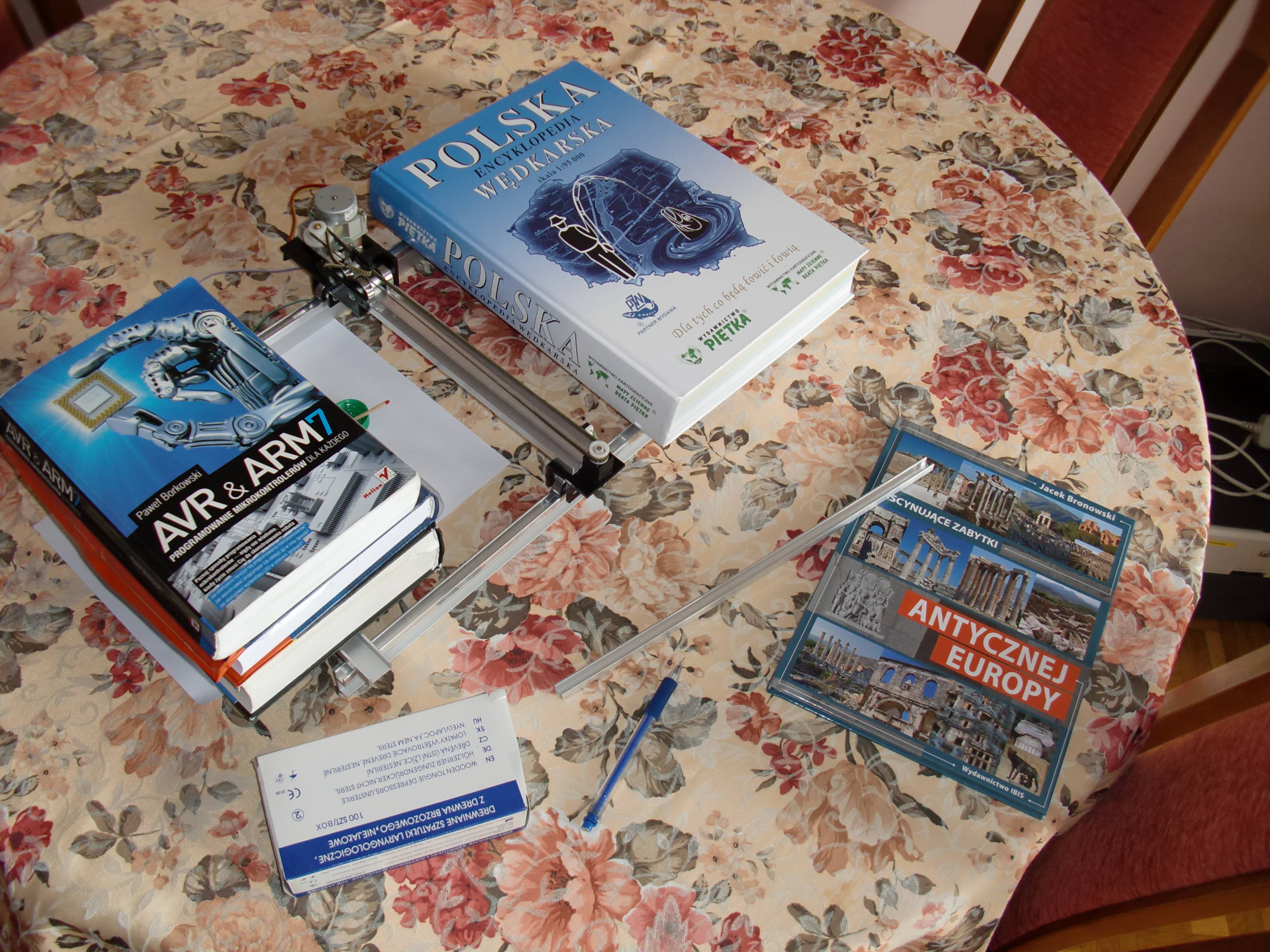

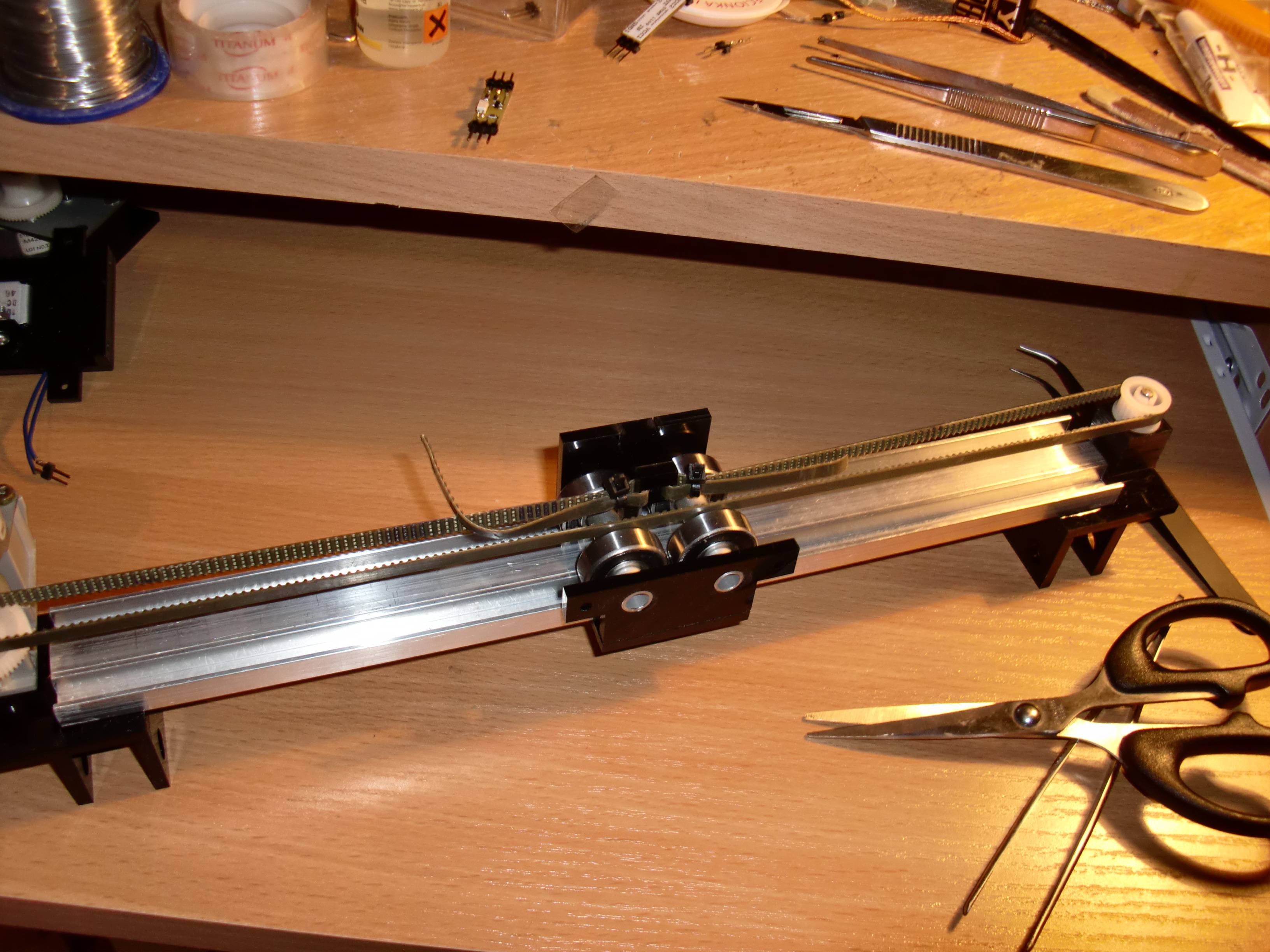

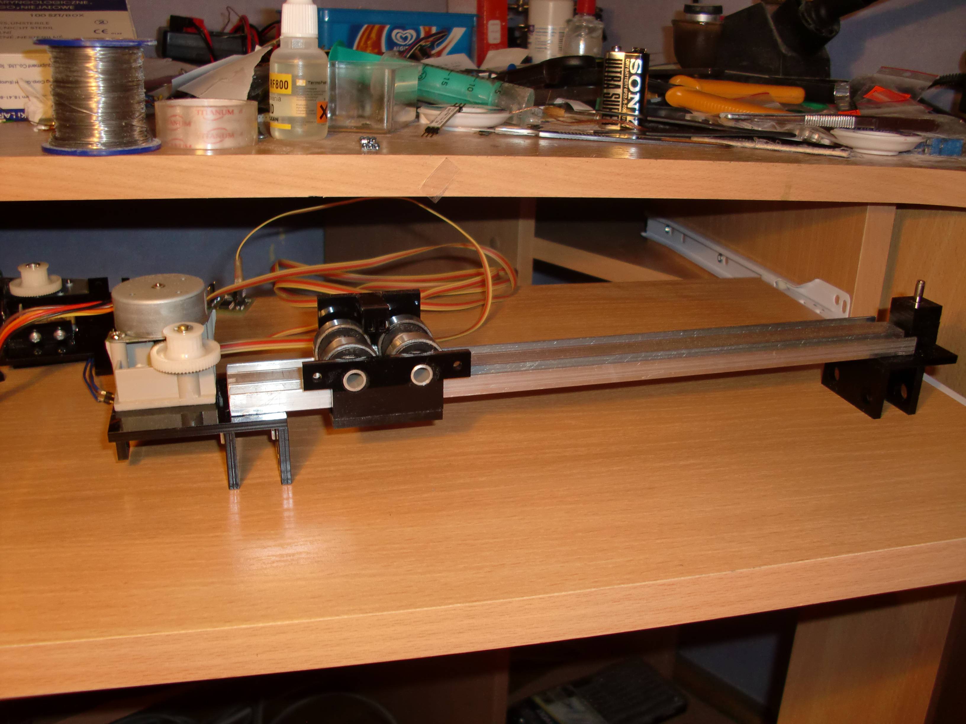

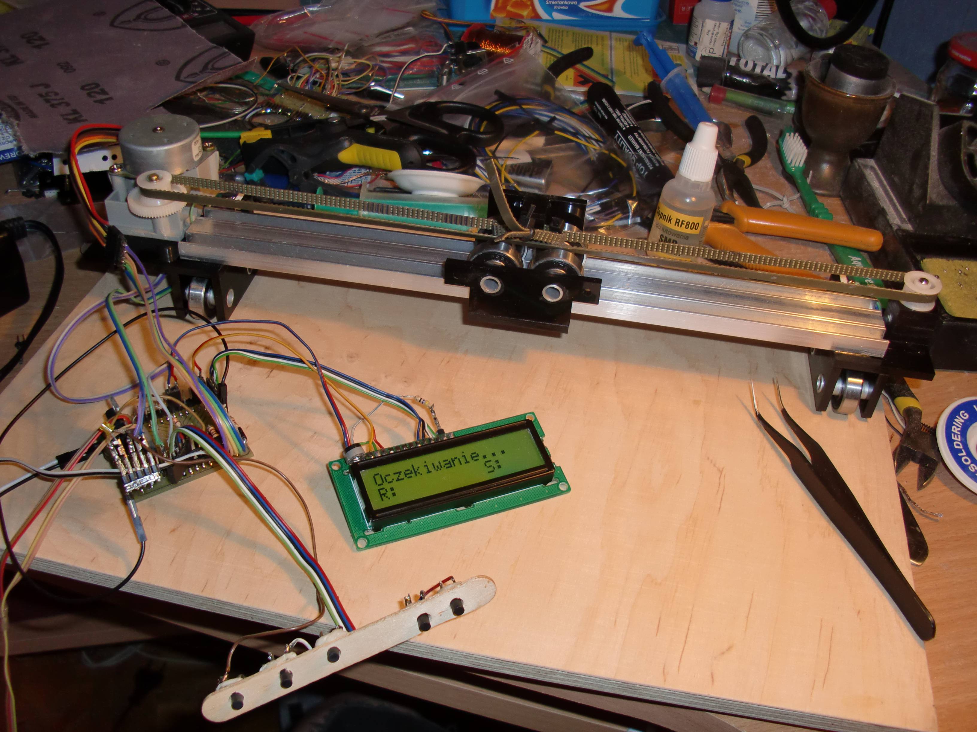

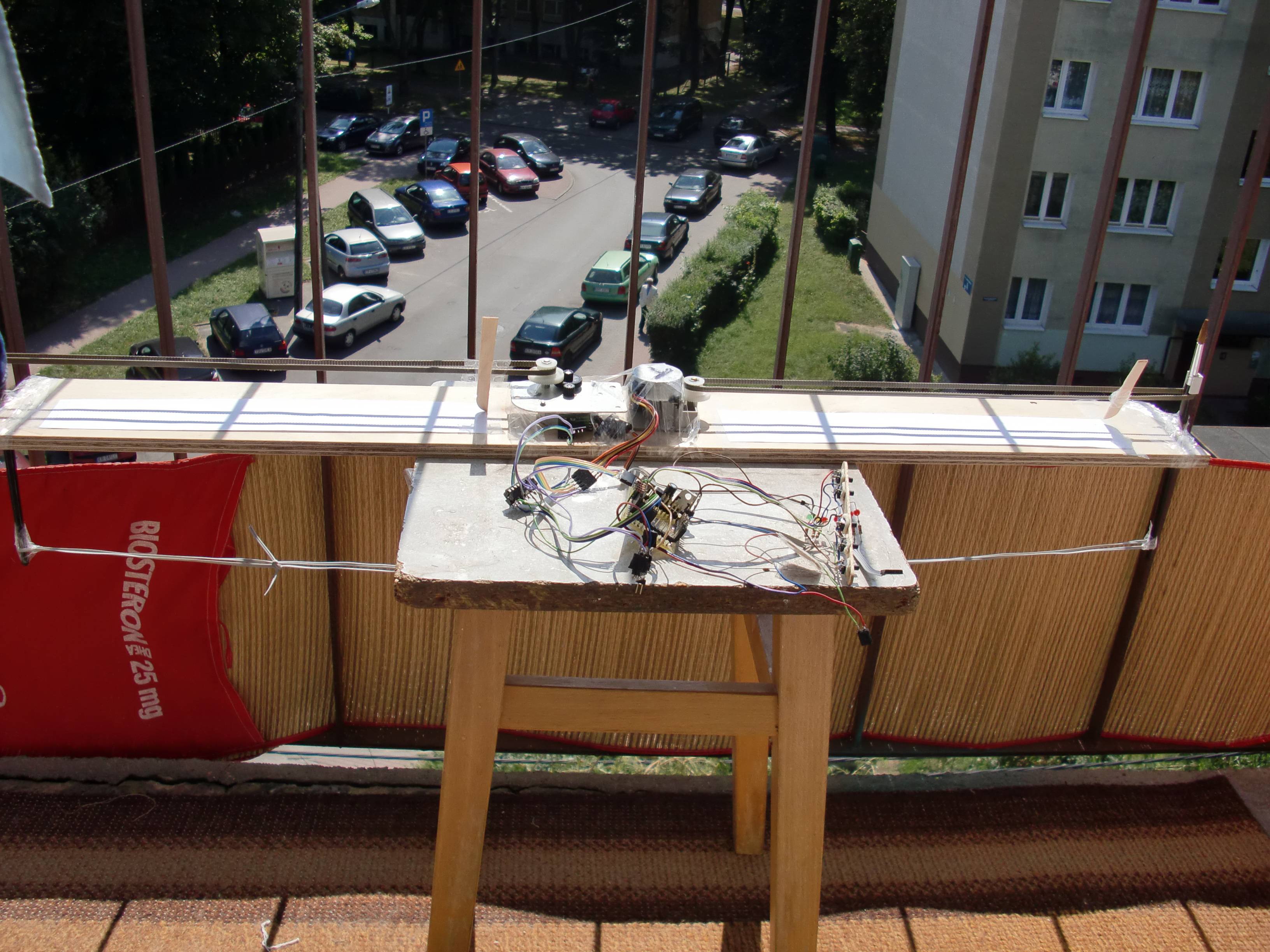

Nareszcie pojawi się tu jakiś konkretny update :). Zakończyłem prace nad osią Y, całość jest gotowa i przetestowana. Przepraszam za "drobny" nieład w tle, wolę sprzątać raz a porządnie :mrgreen:.
Obrazek Obrazek

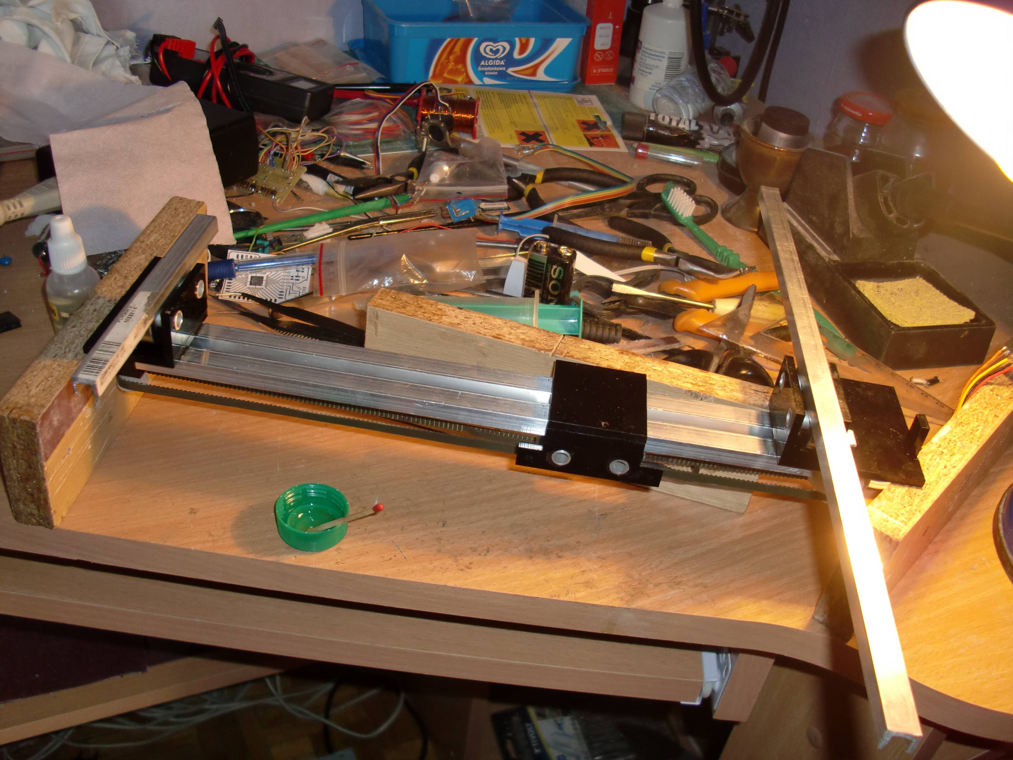

Następnie wziąłem się za osadzanie łożysk pod oś X (o tym za chwilę) i mocowanie krańcówek (wyciągnięte z jakichś myszek):
Obrazek Obrazek
Tak jak obiecałem, zdjęcie i filmik z pierwszego oficjalnego rozruchu silnika:

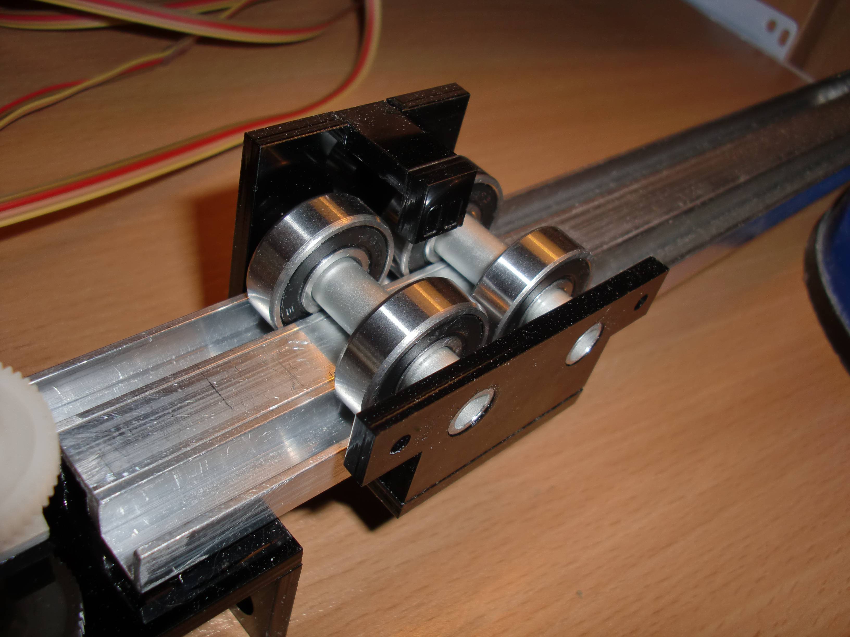

Wszystko byłoby pięknie, ale zaczęły się problemy z osią X. Tego się właśnie obawiałem.
Po odpowiednim ustawieniu i unieruchomieniu prowadnic okazało się, że łożyska pasują na styk, ale gdzieś mam ułamki milimetrów nierówności i to wystarczy by zaciąć na dobre cały ruch. Postanowiłem lekko zeszlifować boki prowadnic - na chwilę obecną pojedyncze łożyska gładko suną po całej długości i nie mają bić. Potraktowałem też całość olejem wazelinowym, na pewno nie zaszkodzi. W każdym razie okazało się, że łożyska same w sobie też mają drobne bicia, co przy czterech skutkuje zbyt dużym błędem. W połączeniu z paskiem napędowym umieszczonym z boku, przy próbie przesunięcia całość się zakleszcza i na tym ruch się kończy. Rozwiązanie jest chyba tylko jedno - muszę dorobić napęd pasowy z drugiej strony. Pomyślałem nad czymś takim:
Ale mam wrażenie że to zbytnie utrudnianie sprawy. Tak czy siak będę musiał kupić stary skaner żeby mieć dokładnie takie same paski i zębatki po drugiej stronie prowadnic. A może po prostu pójść na łatwiznę i użyć drugiego takiego samego silnika? Skoro i tak muszę kupić skaner... rozwiązanie z podczepianiem pręta pod silnik odpada, nie dam rady tego zrobić tak żeby to miało sensowną dokładność. Nawet głupie prowadnice mam krzywe...
Proszę o jakieś porady odnośnie osi X, przyznam że to chyba krytyczny punkt tej konstrukcji i od niej zależy czy całość pójdzie dalej, czy stanie w miejscu.

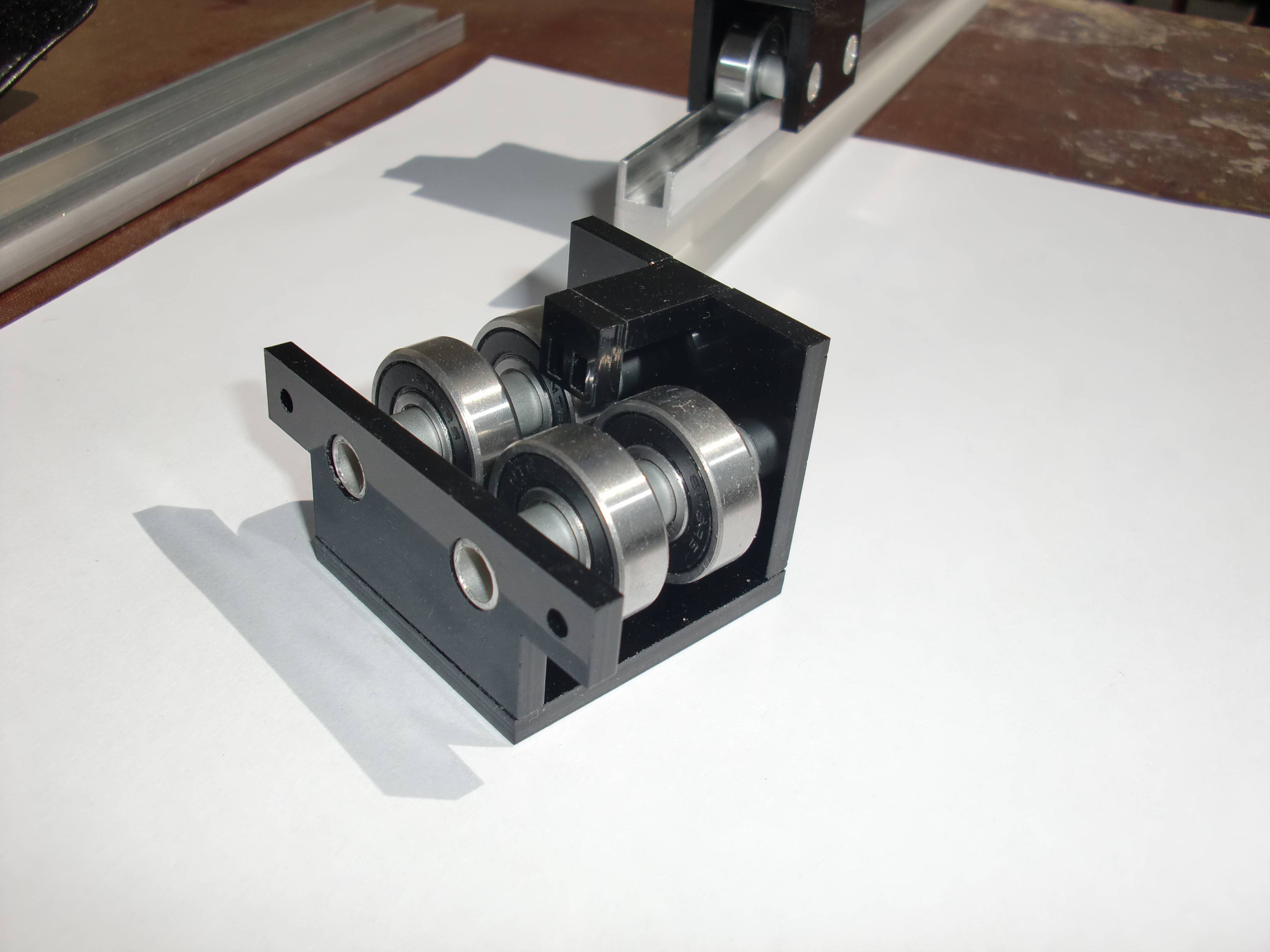

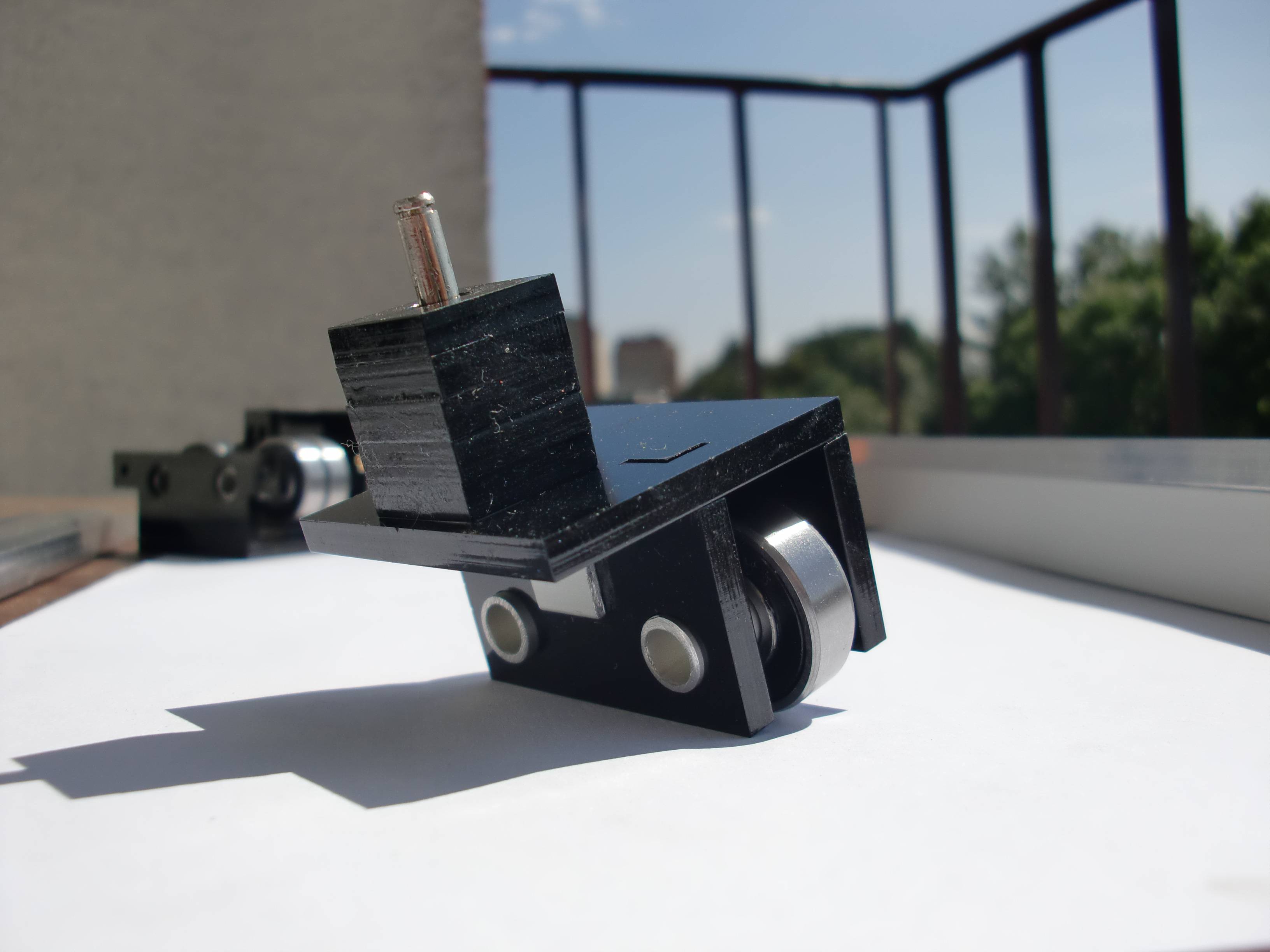

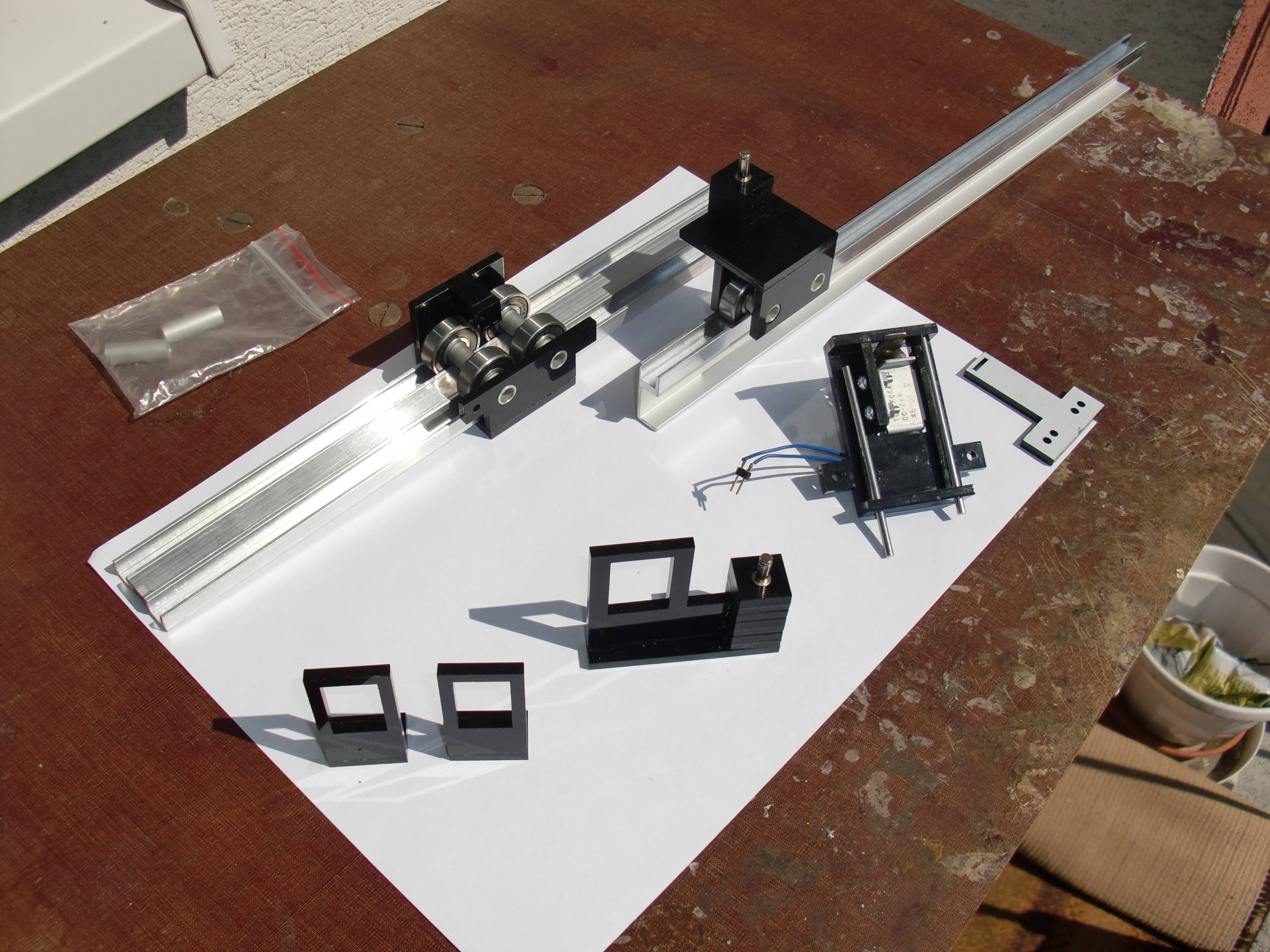

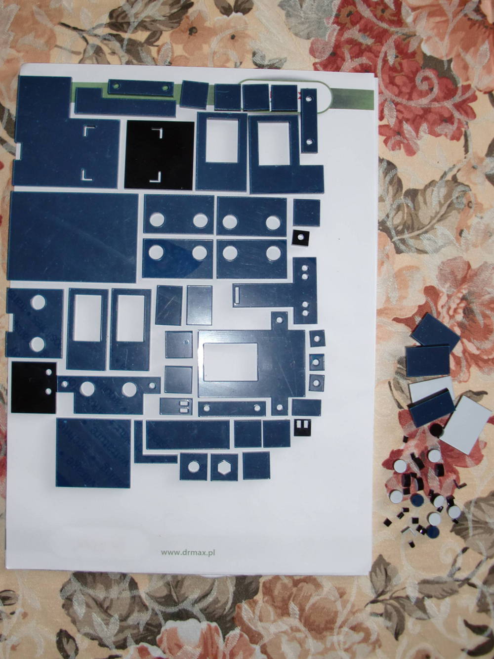

Witam po dłuższej przerwie. Wreszcie udało mi się znaleźć sensownego człowieka, który wyciął mi pleksi. Nie jest tego wiele:
Przez ten czas zająłem się pisaniem softu - oczywiście największym problemem było odpowiednie wysterowanie silników krokowych tak żeby szybkości kątowe przekładały się na odpowiedni kąt nachylenia rysowanej kreski. W sumie całość działa, ale podczas testów zdarzył się wypadek którego nie jestem w stanie pojąć i w efekcie spaliłem sobie programator, mostek H i prawdopodobnie samą ATmegę. Na szczęście w podobnym okresie przyszła pleksi, więc nie marnowałem czasu. Zdjęcie poglądowe ze stanowiska testowania softu :mrgreen: :
Jeszcze kilka słów na temat klejenia pleksi. Odpuściłem sobie klej CA na wypadek gdybym musiał potem coś poprawiać. Klej polimerowy odrzuciłem bo był za słaby i w ten sposób zostałem przy epoksydowym na bazie żywicy. Największy minus jest taki że schnie dobę i zanim zacznie twardnieć trzeba uważać na elementy, bo bardzo łatwo się przesuwają.

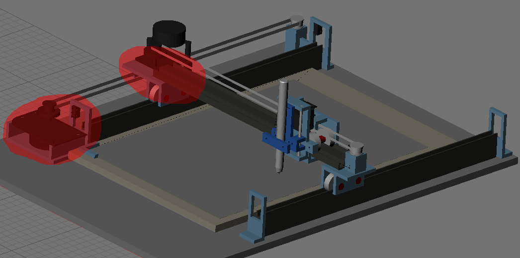

Na chwilę obecną pozostały mi do sklejenia części zaznaczone na czerwono (oczywiście trzeba jeszcze dokleić na stałe osie łożysk i inne takie):
Oś Y (karetka):
Oś Z:
Oś X (koniec):
Łożyska osadzone w prowadnicach (widać też części do zamontowania krańcówek):
A teraz o osi Z. Niestety krawędzie pleksi są trochę krzywe wzdłuż grubości (pewnie z tyłu pleksi plamka lasera była nieco większa), co wprowadziło na tyle duże tarcie wzdłuż prowadnic, że po odcięciu zasilania całość się czasami zacinała. Pomajstrowałem trochę przy szczelinie na dźwignię elektromagnesu, potem przy otworach na prowadnicę, i niby się poprawiło, ale niestety porobiły się luzy. Tak więc albo będę musiał w odpadkach samemu nawiercić otwory, albo skorzystać z pomysłu który podrzucił Diodas - sprężynka nad serwem faktycznie bardzo by pomogła. Temat jest do przemyślenia, mam jeszcze na to trochę czasu.
