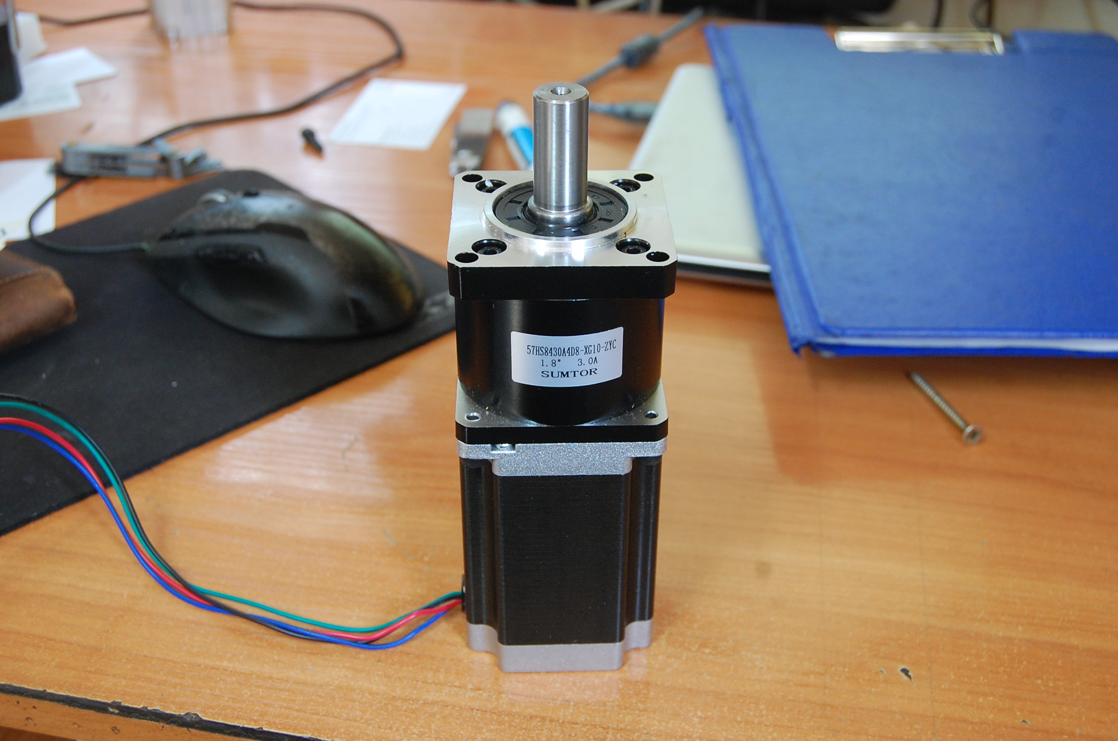

kamar pisze: ↑
05 wrz 2018, 17:31
DOHC pisze: ↑
05 wrz 2018, 15:21
Zrobisz po wszystkim jakiś test udźwigu ? Co za przekładnie? planetarne?
Pewnie tak, toż to prototyp do nauki. Paski pokazały ze program ogarnia, na boki to nawet żwawo jeżdziło ale góra-dół nie do przyjęcia.
Na razie planetki 1:10 jak mało to stopniowo w górę, aż pokaże jakie minimum zadowoli.
No zastojów nie ma, kibicuje dalej. Planetarki gotowe czy drutówka będzie miała co robić ? :)
Pozdrawiam i zazdroszczę tego całego zaplecza.

251mz pisze: ↑
05 wrz 2018, 16:00
kamar pisze:Bezpośredni przez przekładnię 1:10
A to oszukaniec , a ja się śmiałem z 3 niutków :D
Spójrz na projekt, wypadła przekładnia pasowa na oko 1:2 na rzecz 1:10
