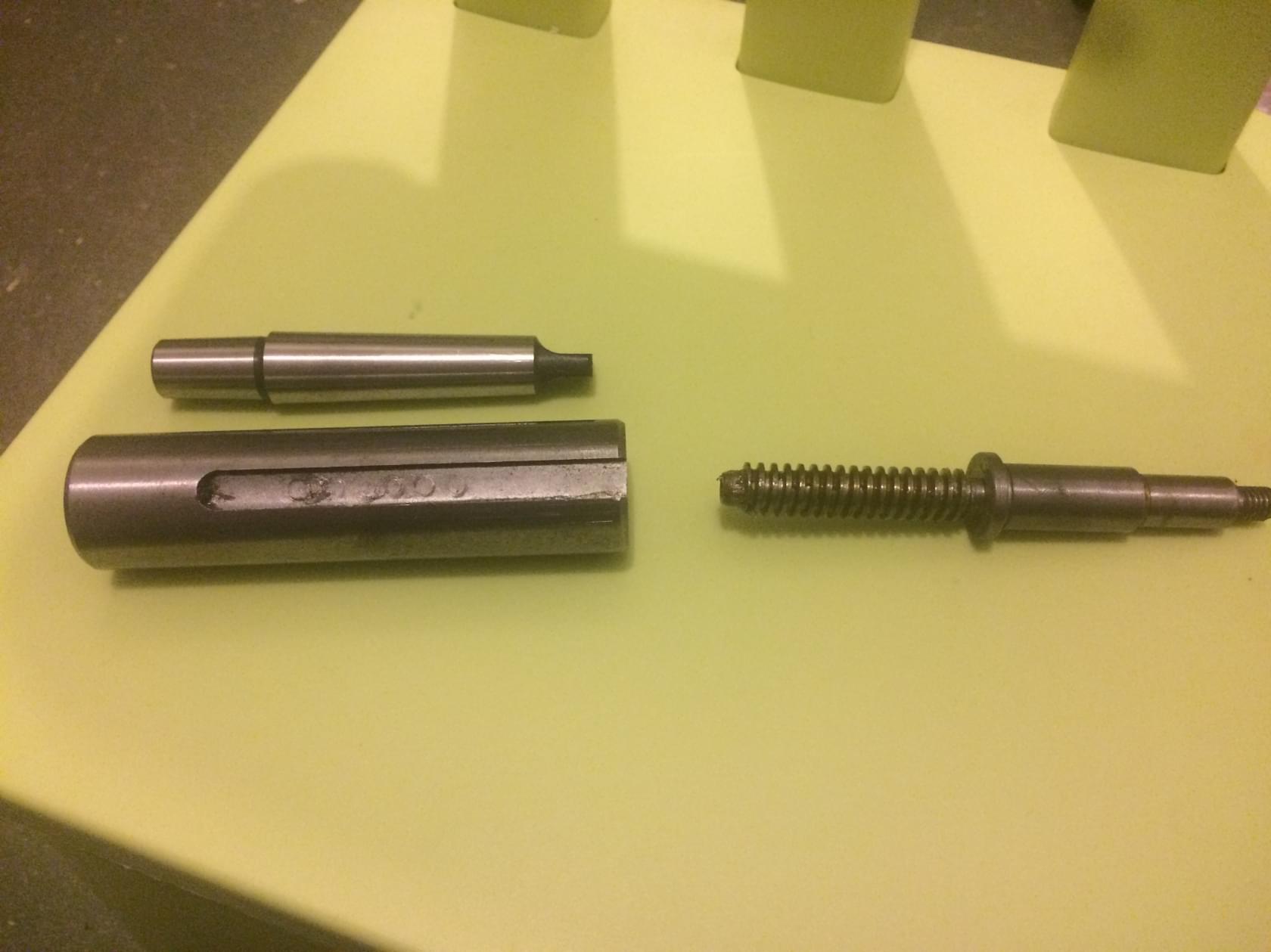

pytanie, rozebralem konika, jest pod mk2 ale... trzpien bez pletwy wchodzi, z pletwa juz nie...
tak to wyglada :
ten srubunek jest za dlugi... i teraz co lepiej, obcinac pletwe czy skrocic srubunek, ewentualnie jak przerobic aby wykorzystac ta pletwe...
