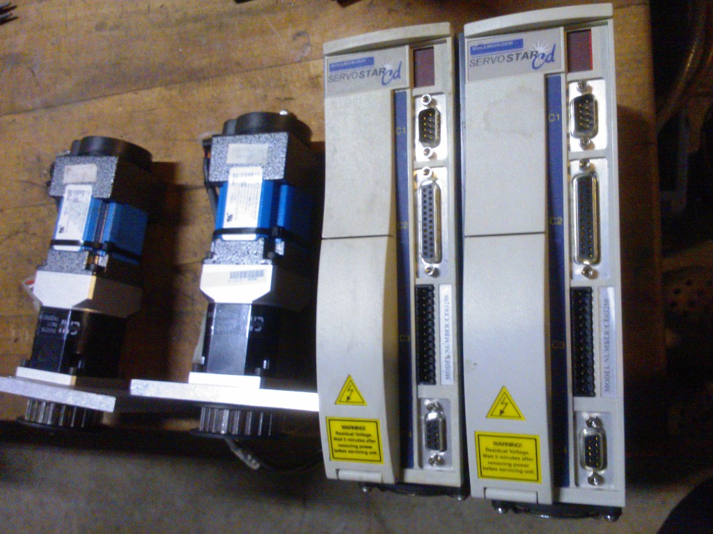

Kompletowania podzespołów ciąg dalszy:
Trafiły się serwa BLDC Kollmorgen'a, trochę maleństwa (300 W, 0,78 Nm, max 4600 obr/min)
ale z przekładniami i=7:1:

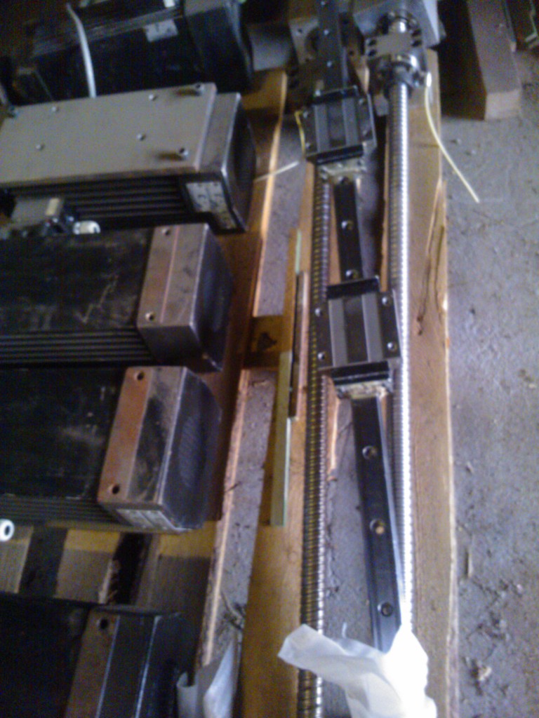

Do tego szyny THK 35 na Z-tkę:

Wczoraj zrobiłem kilka prób z serwami, ale padł mi konwerter USB/RS232 i się skończyło.

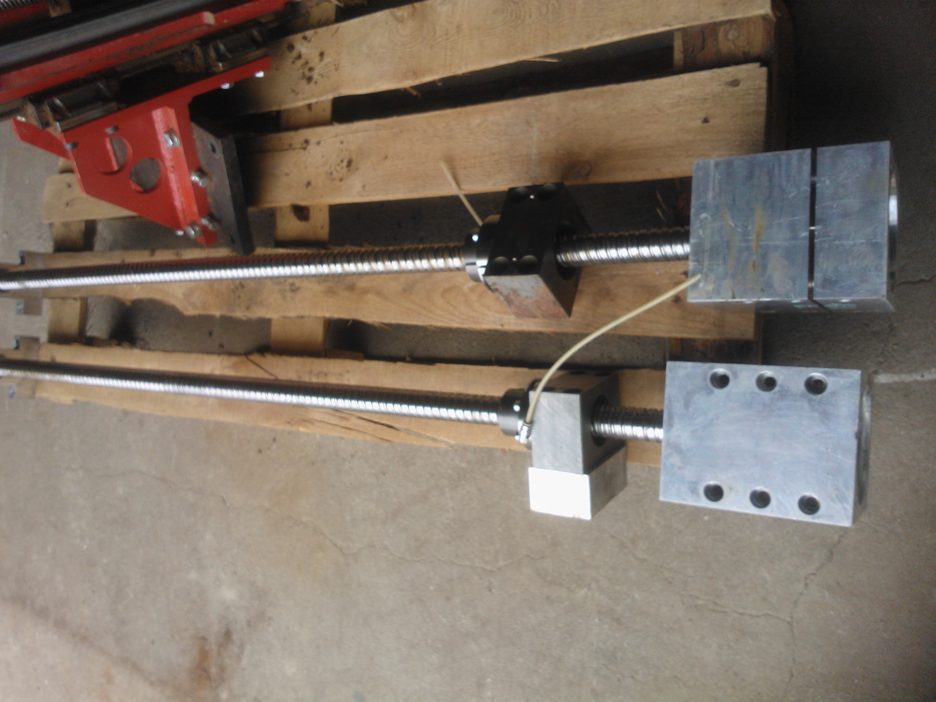

Jak do tej pory zakupiłem śrubę Star'a z nakrętką (z kasowaniem luzu) i łożyskowaniami, fi 31 skok 10mm, długość robocza 1000mm. Ta druga na zdjęciu ma skok 20mm, dwuzwojowa ale za 400pln żal było nie wziąć. Może kiedyś się przyda
W przyszłym tygodniu może zdobędę wózki, drugą śrubę i być może serva.

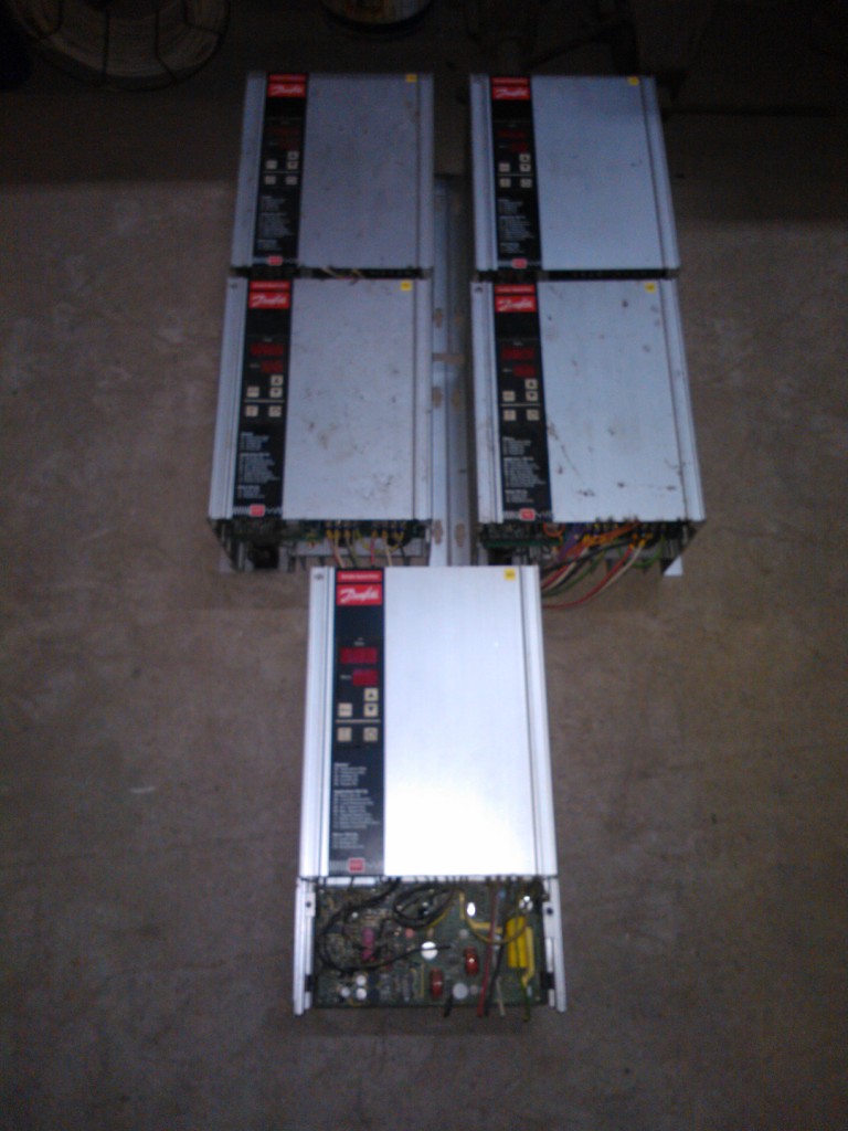

A tak poza tematem, będąc 2 tygodnie temu na demontażu maszyny we Francji, na złomie leżała szafa a w niej 5 falowników Danfossa, niestety do tokarki za małe (1 szt 1,5 kW, 4szt 0,75kW) ale zastosowanie na pewno znajdą. Monsieur stwierdził, że to śmieci i można brać.
Ze względu na kształt mojego łoża (spływ wiórów i chłodziwa do tyłu) zastanawiam się czy nie zamontować śruby Z z boku (jak w manualnych tokarkach). Czy wpłynie to znacząco na dokładność? Ogólnie po obróbce chciałbym mieścić się w IT7 na średnicach.
