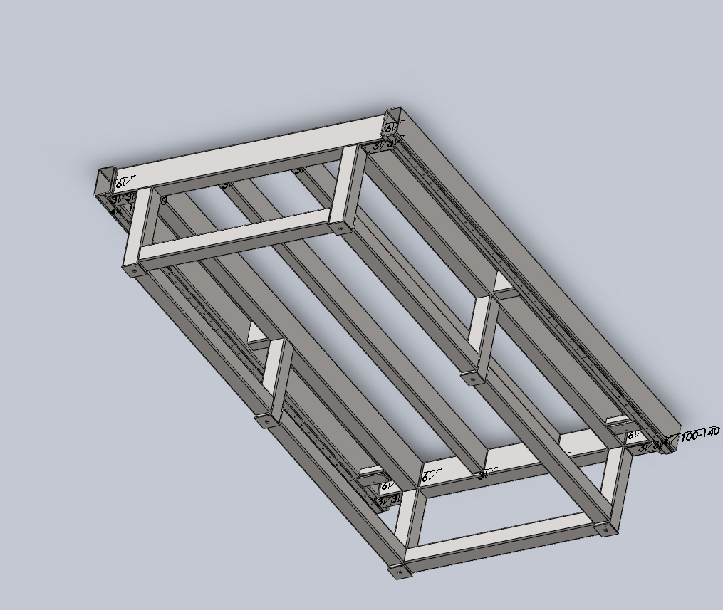

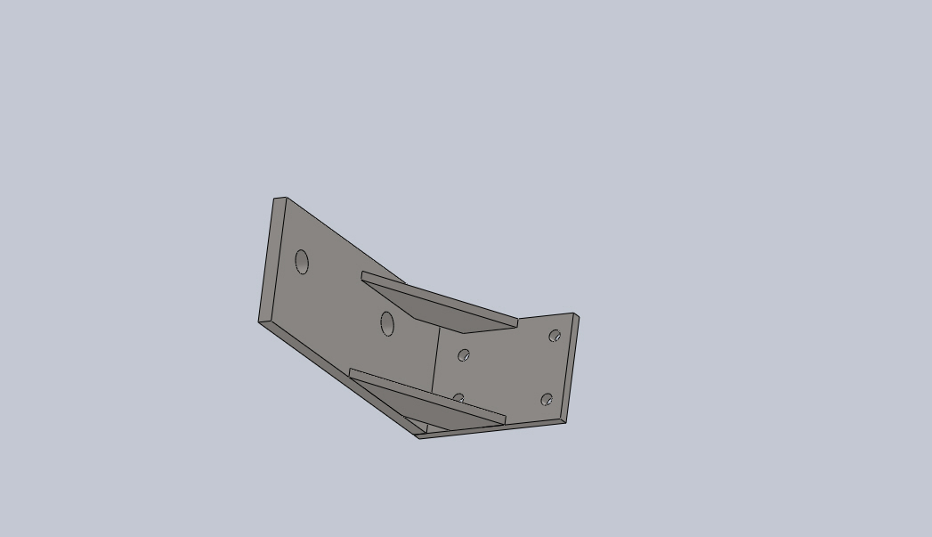

Te na bramie to wiem że są za słabe :), liczę to wykonać z formatek aluminiowych i dopiero do nich mocować w obudowie łożyska typu FF i FK od hiwina. Mocowani od spodu chciałem wykonać z płaskowników 60x8 i miało to wyglądać mnie więcej tak.
Ale dzięki wielkie za spostrzegawczość :) może jednak pomyślę nad czymś innym. Chociaż z obliczeń wynika że nie powinno to się ugiąć o aż tak straszne wartości.
Poprawiłem też bramę, zwiększyłem przestrzały, tylni wykonałem z płaskownika 60x5, ze względu na mocowania, a przedni to profil kwadratowy 50x50.

Dziękuję serdecznie jeszcze raz za rady, trochę z tym stołem wyprzedziłem, mam nadzieję że teraz jest lepiej.

Prośba o ocenę do kolegi Bartussia. Nogę na środku jednak zostawiłem.

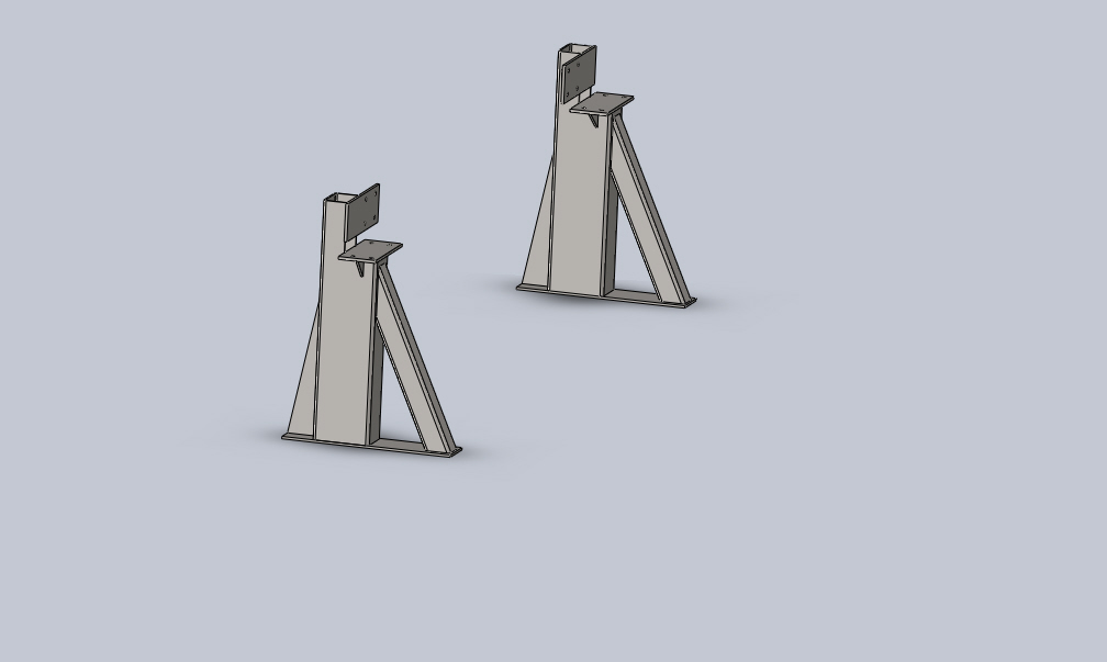

Dzięki za słowa krytyki Bartuss :), pewnie to były wózki rolkowe, bo mają przy rozmiarze 50 około 330kN nośności, a to już odpowiada lokomotywie.

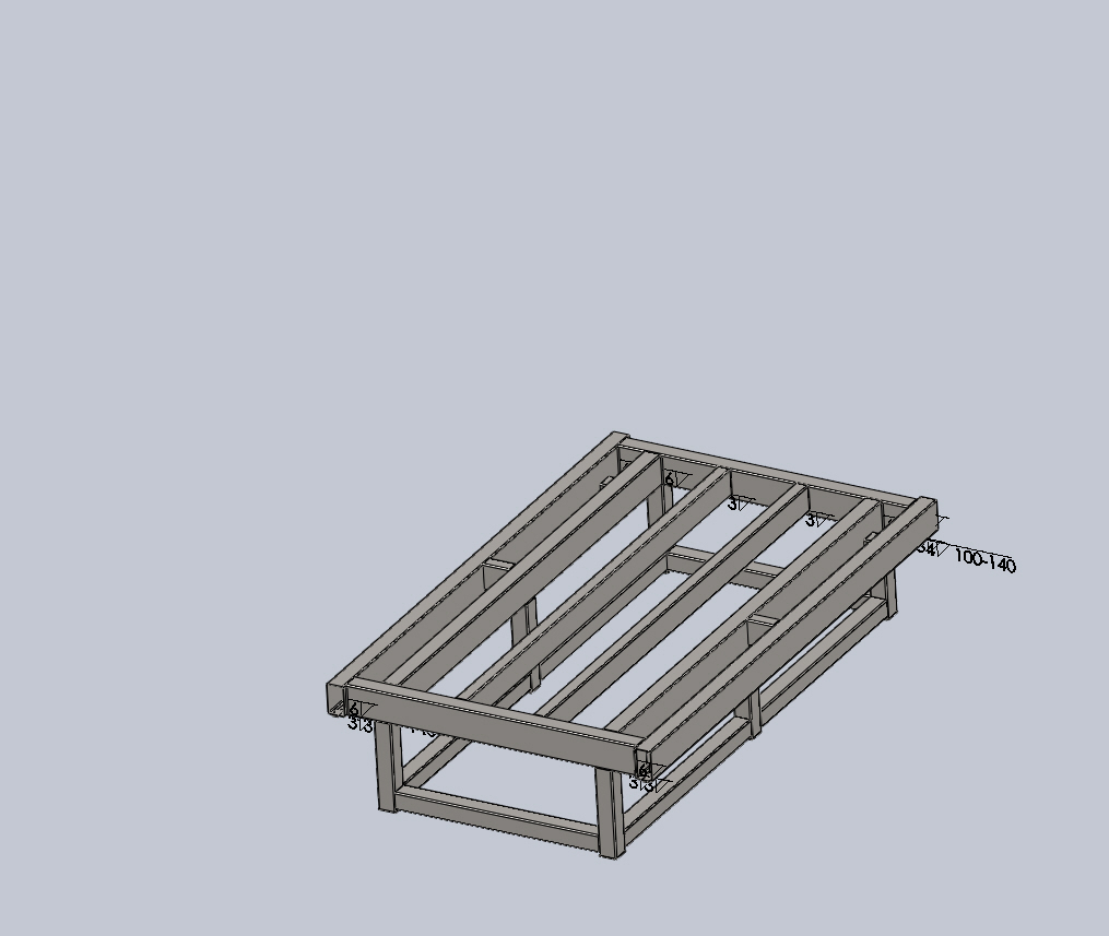

O wózkach myślałem, muszę znaleźć środek ciężkości i zmienić wymiary stopy, a co za tym idzie rozstaw wózków. Same wózki mają momenty statyczne w os Y po 470Nm, z obliczeń wychodzi mi że to wystarczająco.
Brama jest dodatkowo wsparta przestrzałami z tyłu, a nie jak na rysunkach widać tylko od spodu.
Stół ma dokładnie 2400 długości i pozostałą długość stołu 300 chciałem wykorzystać na coś w rodzaju magazynu narzędzi.
Co do konstrukcji stołu to dzięki za radę ustawię ją tylko na 6 nogach i połączę na dole dodatkowym profilem. Zrezygnuję też z tych kliku ścinków na środku stołu.

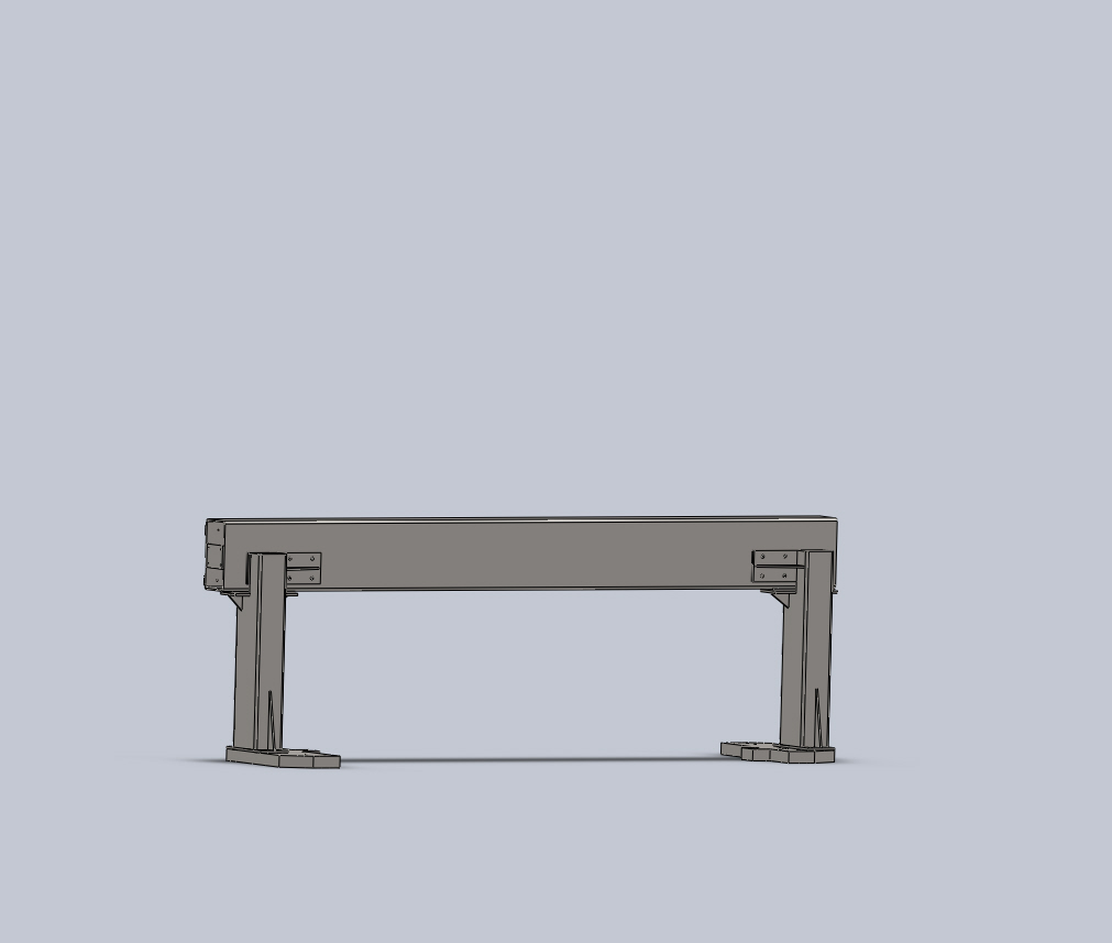

Witam! Po małej przerwie, niestety ze względu na sesję i studia musiałem odłożyć palny związane z projektem. Ale mniejsza z tym, wziąłem sobie do serca rady kolegów i zdecydowałem że poprawianie mojego projektu nie ma większego sensu. Wzmocniłem trochę konstrukcję tak żeby obrabiać miększe metale takie jak aluminium. Zdecydowałem że oś X będę napędzał dwoma serwami. Dzięki temu mogłem wzmocnić konstrukcję stołu, dołożyłem przestrzały do każdej nogi. Zmieniłem również trochę wielkość roboczą na 2000x1500x 150.
Bramę tym razem wykonałem ze rur prostokątnych, belka łącząca ma wymiary 180x100 a nogi 120x80, wszystko będzie skręcane śrubami M8. Oparłem to na stopach z formatek aluminiowych i do nich mocuję wózki. Nie wiem tylko czy te przestrzały nie są za "skromne". Chociaż z obliczeń wychodzi mi że brama powinna wytrzymać. Zastanawiam się nad zastosowanie dwóch rur kwadratowych zamiast jednej prostokątnej, ponieważ to jeszcze trochę wzmocni całą konstrukcję, tylko nie wiem czy to będzie aż tak konieczne.
Mocowanie łożysk osi Y wiem że muszę wzmocnić, na razie jeszcze tylko nie zdecydowałem jak. Na prawej nodze bramy chcę zamontować czujnik długości narzędzia, dlatego tam brama ma trochę większy zasięg przesuwu.
Cała konstrukcja w tym momencie prezentuje się następująco.

Dzięki wszystkim za odpowiedz. Bartuss spokojnie ;) musiałem się trochę zastanowić i doszedłem do wniosku że wielkość stołu zostanie, zmienię tylko podparcie na nogach i trochę konstrukcję bo jak sam zauważyłeś była trochę przekombinowana.
brakuje jeszcze tylko podparcia pod nogami
dołożyłem dodatkowo płaskowniki pod profile linowe tak jak zauważył Malaxis
Co do konstrukcji bramy zdecydowałem że dołożę jeszcze jedną śrubę i napędzę za pośrednictwem pasów zębatych. Odnośnie wzmocnienia konstrukcji bramy obniżę wysokość roboczą do 200mm i zastosuję stal zamiast profili kształtowych z aluminium, zastanawiam się tylko nad połączeniem go z płytami bocznymi. Bo jeśli zastosuję samą stal to strasznie ta brama "przytyje" (z modelu wychodzi około 50 kg na samą konstrukcję). Jednocześnie znikną te dwa profile od spodu które łączyły konstrukcję.
