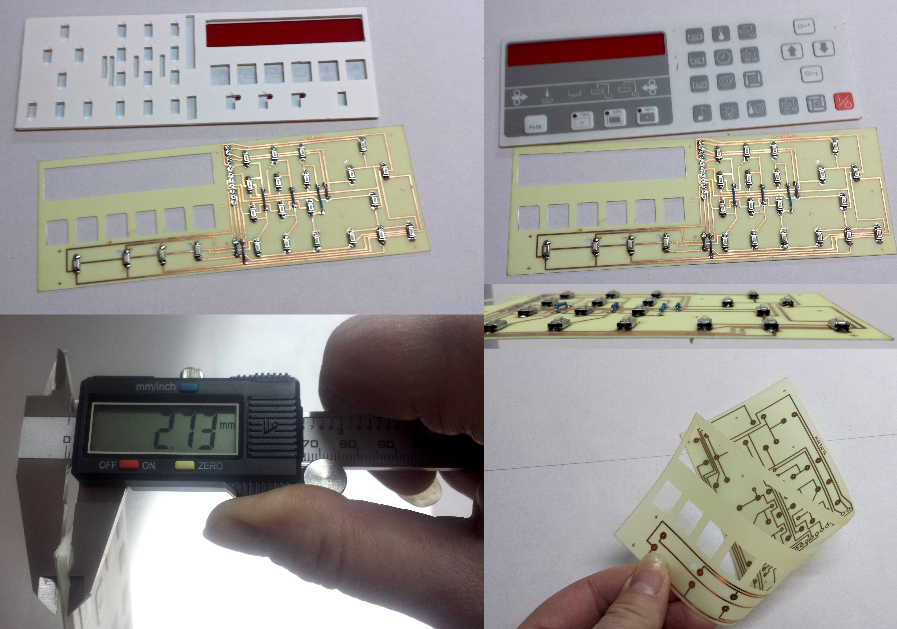

Właśnie grzebałem w gratach od maszyny to przy okazji zrobiłem fotki mojego rozwiązania klawiatury.
To tak co by nie być gołosłownym :mrgreen: bajkopisarzem. Obrazek

Nie widzę problemu. W moim wypadku padały klawiatury membranowe koszt w serwisie okolo 1000zł netto. Mogłem sobie pozwolić nieco na zwiększenie grubości takiej klawiatury więc zrobiłem następującą kanapeczkę.
Nie mam pod ręką części aby dokładnie pomierzyć ale od góry:
1. stara folia z nadrukiem
2. membrana klejowa
3. microswitch smd 2,5mm + ramka z otworami pod switch'e grubość ~ 2mm
4. membrana klejowa
5. płytka PCB o ile się nie mylę 0,4mm
6. membrana klejowa
całość zwiększa grubość o około 2-2,5mm w porównaniu do starej klawiatury membranowej.
