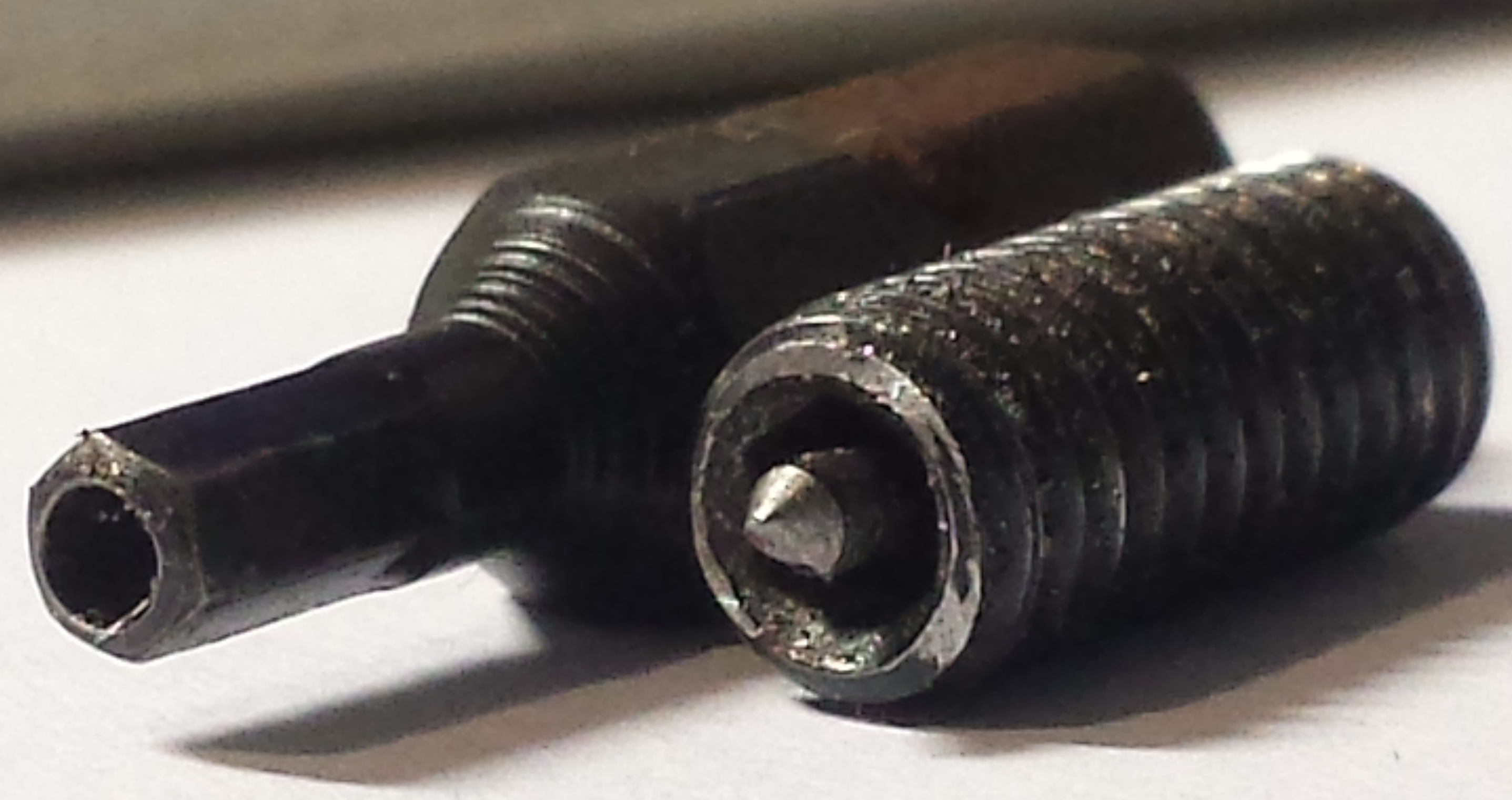

Pomysł interesujący, tylko mam pewne obawy, że elektroda TiG - prawie czysty wolfram lub z domieszkami jest bardzo krucha (a mniej twarda, twardość w skali Mohsa 7,5, w przeciwieństwie do węglika wolframu - 9.0 HM ≈ 2035 HV stosowanego na narzędzia skrawające WHM) więc trzeba obchodzić się dość ostrożnie jeśli chodzi o udary..
Cóż zastosowałem co było pod ręką :mrgreen: z aluminium sprawdziło się; ze stalą jeszcze nie próbowałem.
Zawsze można ćwiczyć z innymi materiałami jakiś ogryzek hss czy węglika
Fakt, pierwszą "wkładkę z elektrody" ukręciłem przy próbie montażu rozszczypała się wręcz jak patyczek. Ale co tam znajdą się inne :wink:

To i mnie zachęciliście do podzielenia się wihajstrem (w planach zrobienie również innych średnic)
Oczywiście potrzebny był nagle omawiany tutaj kilkukrotnie transfer punch do otworów nie przelotowych i do tego średnica gwintu całe M6 :wink:
Od razu opiszę wykonanie, do tego celu wykorzystałem śrubę dociskową którą nawierciłem centralnie wiertłem 1,4 i wbiłem tam elektrodę od TIG 1,6 lekko zeszlifowaną w stożek. do wkręcania jak widać przygotowany jest bit z otworem (musiałem zrobić :twisted: bo w zestawie ten miałem właśnie złamany.
Sprawdziło się świetnie żałowałem, że nie było czasu przygotowania kilku. Każdy otwór musiałem robić osobno ale i tak było szybciej niż pomiary i trasowanie no i wyszło dokładnie.
