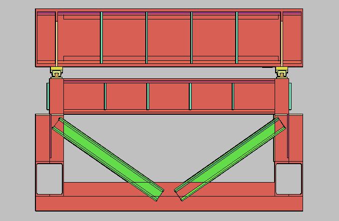

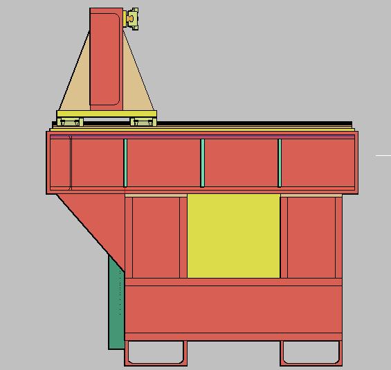

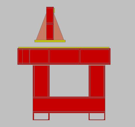

Projekt idzie powoli do przodu. Postanowiłem zamienić ceowniki na profile konstrukcyjne zamknięte. Dostępne o grubości ścianek od 6 do nawet 12mm. Wstępnie przyjąłem 8mm.
Wózki HIWIN HGW25CC, śruby kulowe 20mm, bloki łożyskujące typ BF...Obrazek
[ Dodano: 2013-01-29, 00:14 ]
na zrzutach śruba osi z jest przesunięta. Skorygowane w ostatnim rysunku :)

Planuję wypełnić całość betonem :)
[ Dodano: 2013-01-07, 20:35 ]
Przeglądam od jakiegoś czasu projekty i wątki zamieszczone na forum i przy okazji robienia projektu mojej maszyny nasuwa mi się pytanie o to o jakich parametrach powinny być elementy ruchome, dokładność frezowania/szlifowania powierzchni pod szyny itd, by uzyskać pewną przyjętą dokładność pracy przyszłej maszyny.
Może ktoś napisać, że czym lepsze parametry poszczególnych elementów tym lepszy efekt końcowy, dokładność montażu, zestrojenia, kumulowanie się błędów/niedokładności itd. ale np. zakładając, że chcemy uzyskać maszynę o dokładności 0,05mm. Jakie powinny być wyjściowe parametry wózków, szyn, równoległości powierzchni itd...
Bo co z tego, że dam ramę na wysokiej klasy obrabiarkę jeśli zastosuję zły rodzaj wózków i obojętnie jak bym się nie starał i próbował nawet nie zbliżę się do założeń...

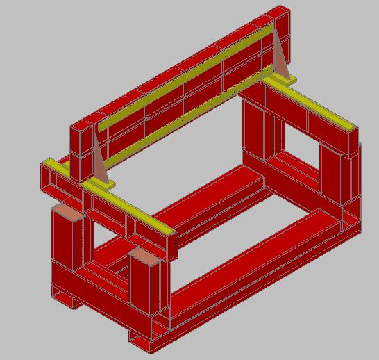

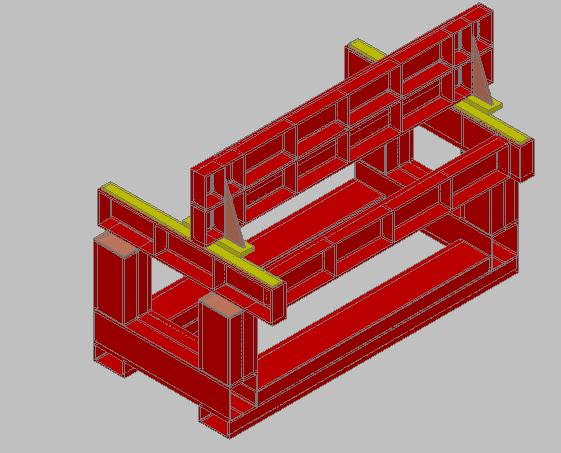

Zmiany
Przerobiłem na C200, wstawiłem dodatkowe elementy usztywniające, w bokach blachy grubości 20 dla usztywnienia i ewentualnego wykorzystania na 4oś. Ruchoma belka z C330, wzmocniona płaskownikami grubości 10mm. Docelowo będą jeszcze krzyżaki z prętów fi18.
Mile widziane wszelkie uwagi. Obrazek

Wymiary
- szerokość całkowita 1480
- głębokość podstawy 700
- głębokość całkowita ok 1000-1100 będzie zależeć od konstrukcji osi Z
- wysokość ramy 690
Troszkę mi się to rozrosło ponad wstępne założenia... ale w granicy założonego błędu :)

Myślałem o frezowaniu elementów do których będą zamocowane elementy jezdne na mazaku V-140N, otwory pod szyny wózki itp też na mazaku. Cała konstrukcja piaskowana.
W przypadku UPE waga ceowników 282,2kg w przypadku zwykłych 312,1. różnica na poziomie 10% dojdzie beton, wyposażenie... spadnie do 5%.
Co do mes'a trochę nie moja bajka. Miałem na uczelni ale dawno temu i nie wie czy chce sobie przypominać :D

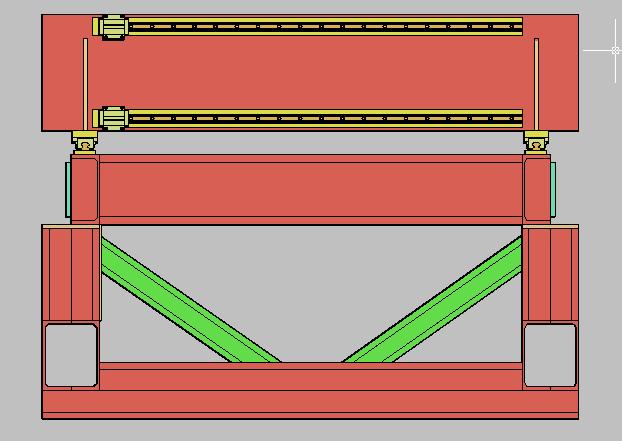

rysunki
Wzmocniłem dół, tak by powstała kolejna przestrzeń pod beton. Wszystkie przestrzenie które będą zalewane będą miały dospawane sworznie. Górne belki zostaną trochę wydłużone do tyłu, o ile okaże się jak przebiję się przez Z'etkę :D.
Na czym najlepiej frezować/szlifować płaskowniki pod szyny/wózki tak by uzyskać płaszczyzny i kąty? Inne CNC?
[ Dodano: 2013-01-05, 00:32 ]
Tak Skrzydlaty masz rację. Ceownik zwykły jest masywniejszy - waży więcej. Wybrałem te z dwóch powodów:
- moment wytrzymałości względem osi X jest większy (względem osi Y w jednym i drugim przypadku są zbliżone). UPE ma większe pole przekroju pasów górnego i dolnego co przekłada się na mniejsze ugięcia profilu.
- fakt równoległości powierzchni pasów sprawi że naprężenia na śrubach będą zawsze osiowe a myślę ze parę śrubek się pojawi :), poza tym samo pasowanie konstrukcji jest łatwiejsze - krawędzie psa górnego i dolnego od czoła są proste

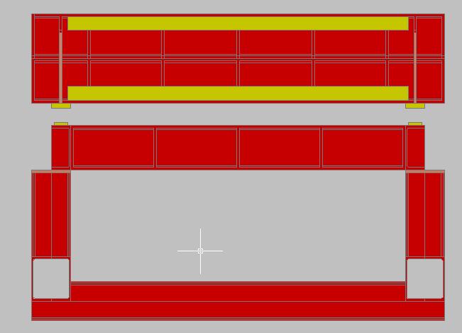

Koncepcja z belką jeżdżącą górą bardzo mi się podoba z kilku powodów jeden to jak napisał ursus_arctos nic nie sypie/leje się na elementy mechaniczne czyli jest dość szeroki zakres możliwości maszyny. Dolną część narysowałem tak by była możliwość zrobienia 2 blatów (niższego pod belkami poziomymi i wyższego nad nimi gdyby trzeba było wsadzić pod frez coś wysokiego) trochę podobne do linku w ostatnim poście.
Całość z ceowników 160x70 UPE spawanych.
Zastanawiam się czy czy nie warto elementów spawanych z ceowników pasami do siebie zalać betonem w celu zmniejszenia ewentualnych wibracji.
