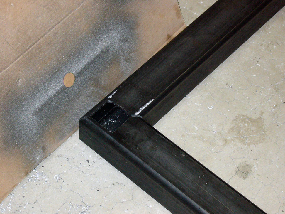

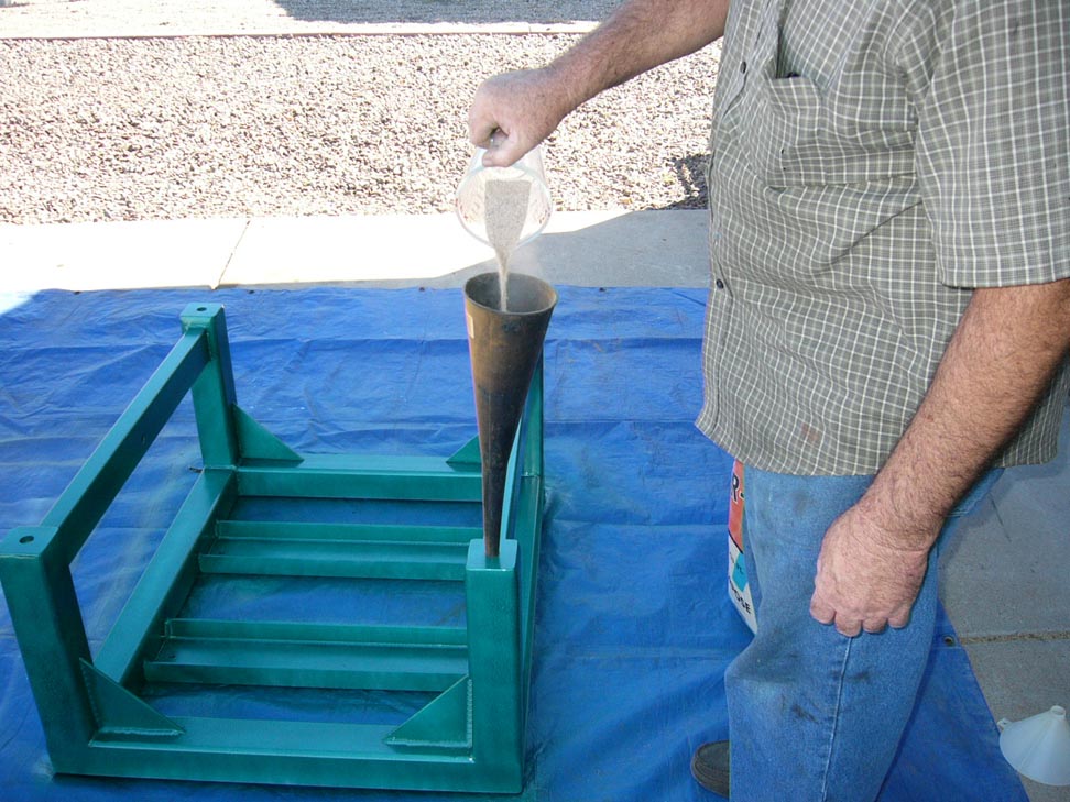

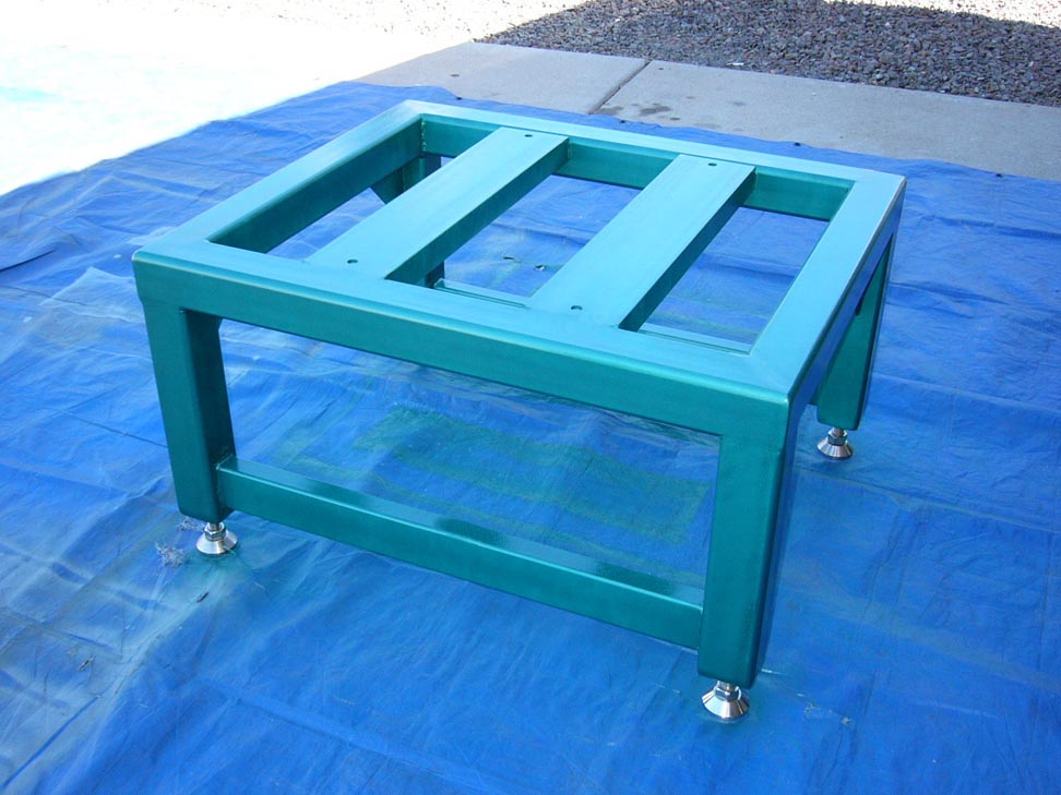

Korpusik nabiera masy i robi ciekawe wrażenie.
Rozważył bym pozostawienie sobie "furtki" do obniżenia podatności korpusu na wpadanie w wibracje.
Korpus tej maszynki
został wypełniony piaskiem lub betonem pod ciśnieniem ( niestety nie pamiętam czym a nie można tego sprawdzić bo autor forumowicz-paskuda
najpierw założył wątek i chętnie korzystał z podpowiedzi Forumowiczów przy jej projektowaniu a gdy maszynka była już gotowa usunął swoje wszystkie wpisy
i zdjęcia maszynki bez podania przyczyn ).
Piaskiem została również wypełniona ta podstawa do frezarki:
Może warto rozważyć taka opcję. Oczywiście powinno to być możliwe do wykonania bez "konieczności stawiania korpusu na głowie"

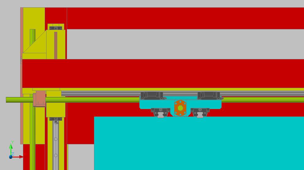

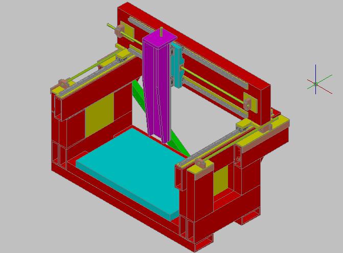

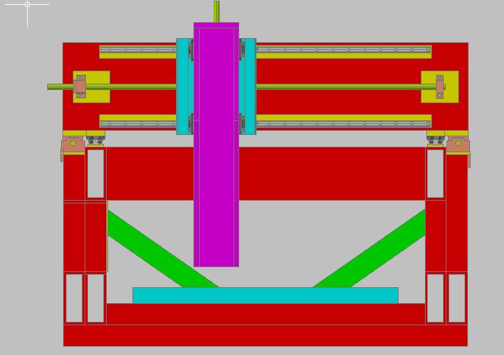

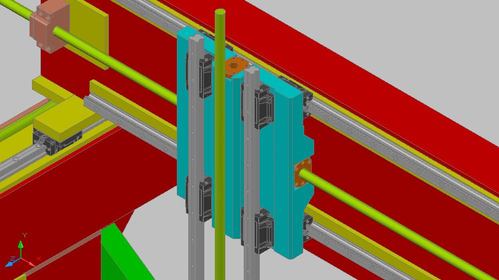

Projekt idzie powoli do przodu. Postanowiłem zamienić ceowniki na profile konstrukcyjne zamknięte. Dostępne o grubości ścianek od 6 do nawet 12mm. Wstępnie przyjąłem 8mm.
Wózki HIWIN HGW25CC, śruby kulowe 20mm, bloki łożyskujące typ BF...
[ Dodano: 2013-01-29, 00:14 ]
na zrzutach śruba osi z jest przesunięta. Skorygowane w ostatnim rysunku
