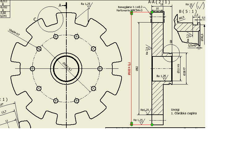

Teraz ten przekrój przecina zęby w połowie, a jeżeli ustawie koło tak jak mówisz przekrój będzie pomiędzy zębamiObrazek

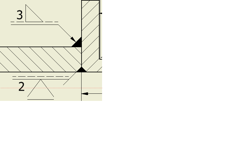

a czy takie wymiarowanie spoiny jest poprawne?Obrazek

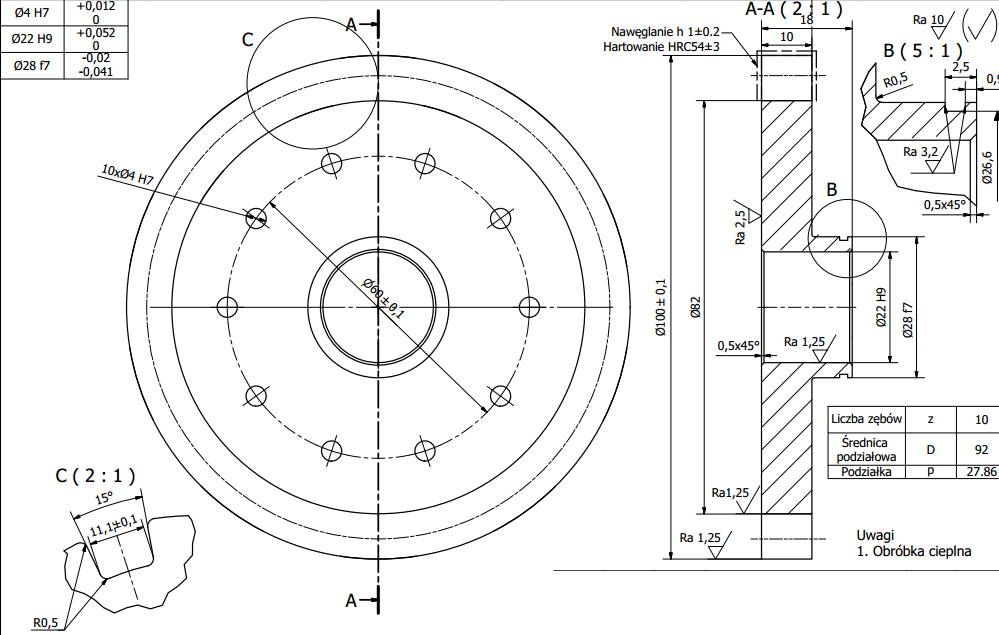

pomoc w wymiarowaniu
Czy na rysunku wykonawczym muszę umieszczać wymiary promieni zaokrągleń 0.2 albo 0.4 ?
