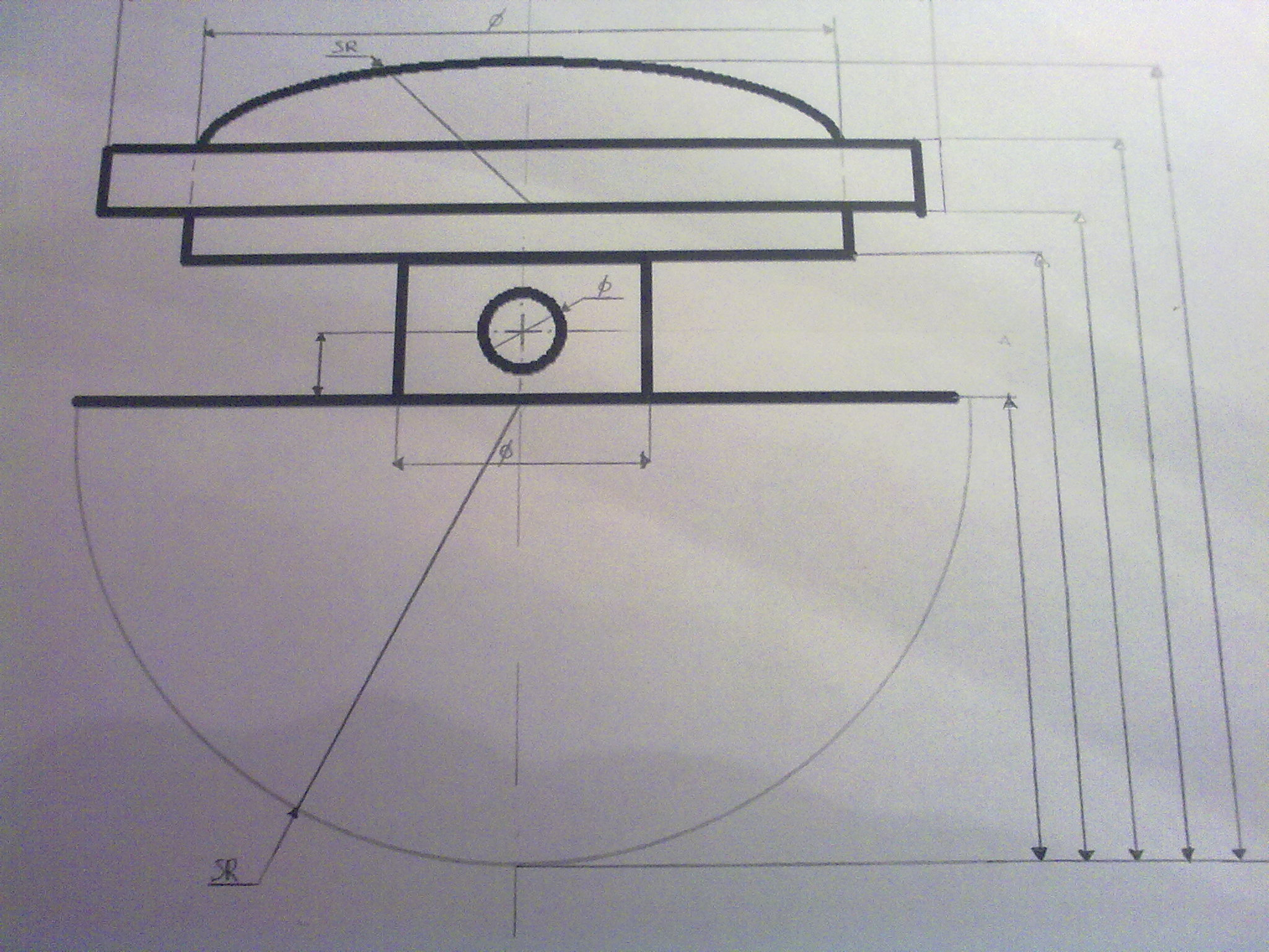

Co myślicie o zwymiarowaniu tego według zasady: od wspólnej bazy?
Uważam, że przynajmniej dla mnie jest to o niebo bardziej czytelne.

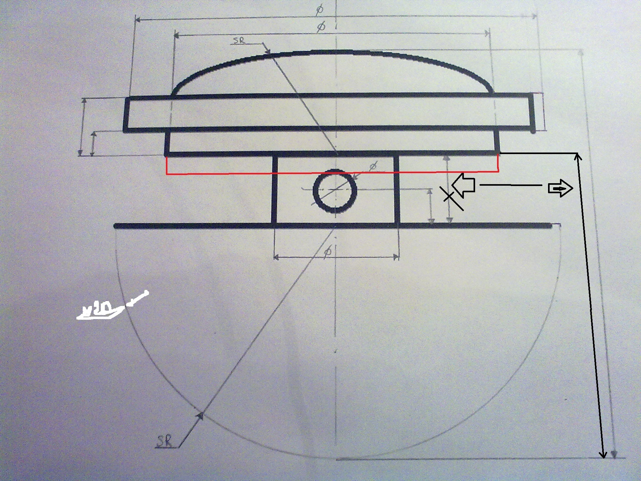

Dlaczego ta miara pokazana na czerwono nie może być zawarta u góry? Uważam ze jest to albo może być kompletnie nieczytelne. A ta miara którą zaznaczyłem czarną strzałką nie może być po tej stronie, uważam że również potrzebna jest wysokość tego elementu gdzie jest otwór!?
Z grubością przedmiotu po prostu przesadziłem, napisałem to odruchowo :)

Ostatecznie już. Czy może to wyglądać tak jak na załączonym obrazku?

Poprawiłem na rys. wyżej. Powiem szczerze już sam zwątpiłem jak to powinno być zrobione...

Tylko jest mały problem z jedną miarą? Gdzie napisać miarę tego elementu, z niczego to wg. mnie nie wynika.Obrazek

Wrzucam zdjęcie rysunku już po poprawkach. Dalej mam dylemat z jednym wymiarem który zaznaczyłem niebieskim długopisem, ponieważ tak jak Pan proponował wydaje mi się to niezbyt czytelne, na finalnym rysunku może pokrywać mi się ze środkiem otworu.

Wymiarowanie przedmiotu.
Witam, prosiłbym Państwa o sprawdzenie poprawności wymiarowania na tym oto przedmiocie. Jest to tylko szkic nie umieszczałem na rysunku żadnych wartości (nie są one na razie istotne). Chodzi mi przede wszystkim o to czy linie wymiarowe są poprawnie naniesione.
Przedmiot jest symetryczny.
Przepraszam za jakość rysunku, niestety wykonałem kilka wariantów wymiarowania tego przedmiotu i nie potrafię dojść który jest najbardziej poprawny. Wysyłam ten który wydaje mi się być najpoprawniejszy.
Za pomoc i radę z góry Państwu dziękuję.
