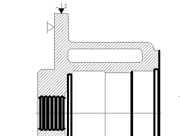

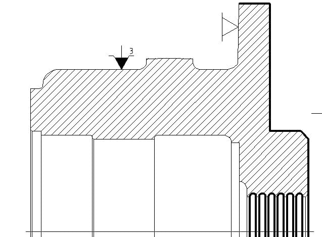

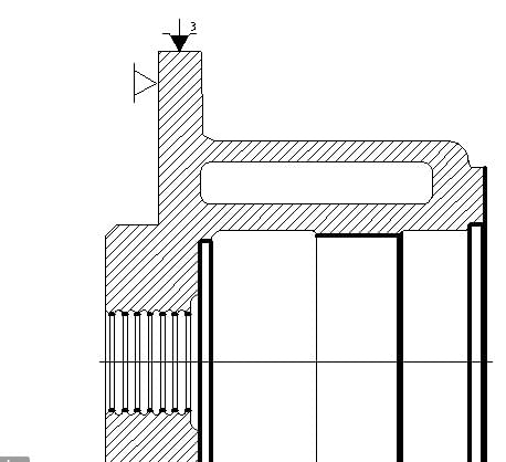

ale czemu jak tokarka z płaskim łożem to od osi w dół rysunek, a jak ze skośnym to przeciwnie?
autor: wirtualnyjan
18 kwie 2015, 22:24
Temat: Tokarka - jak poprowadzilibyście obróbkę
Odpowiedzi: 32
Odsłony: 7147
WZÓR pisze:@wirtualnyjan - jak planujesz obróbkę na obrabiarkę z płaskim łożem , to rób takie rysunki
http://zapodaj.net/79bf2815d25f7.jpg.html
.... , a jak na obrabiarkę ze skośnym łożem to takie
http://zapodaj.net/b8d7168f1a1ab.jpg.html
bo p**** idzie dostać.
w czym to ułatwia dalej sprawę? tzn. co wymusza takie reguły? (łatwiej będzie na przyszłość zapamiętać, jak zrozumiem :))

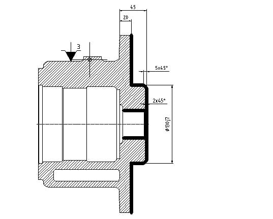

jeśli na 3 to jak podzielić te wartości? 2 razy gdzie chropowatosc 12,5 a gdzie 3,2 i tolerowany otwor to 3 przejscia tak?
i jesli mamy te zakladamy 2,5mm naddatku to:
dla 2 przejść: zbieramy 1,5mm i 1mm?
dla 3 przejść: 1mm, 1mm, 0,5mm?
autor: wirtualnyjan
18 kwie 2015, 12:10
Odpowiedzi: 32
Odsłony: 7147
a zakładając 2-2,5mm naddatku w ilu przejściach byście to zbierali?
chropowatość Ra 12,5 tylko tam gdzie tolerowany otwór jest 3,2

wiecie co ja pierwsze słysze o szczekach wytaczanych, ale juz sobie sprawdzilem w necie takze wiem o co chodzi, ale nie uczyli nas zeby jakos inaczej to oznaczac, takze nie wiem jak mam oznaczyc ze wytaczane.
autor: wirtualnyjan
17 kwie 2015, 23:06
Odpowiedzi: 32
Odsłony: 7147
no ok, poprawiłem :P
a w jakiej kolejnosci byś obrobił jakby po kolei te kreski pogrubione? szczegolnie na rys 1, bo na 2 to sie domyslam ze coraz bardziej wgłąb otworu :)

no to tak :)
autor: wirtualnyjan
17 kwie 2015, 22:30
Odpowiedzi: 32
Odsłony: 7147
wow :)
o to chodziło tak?
