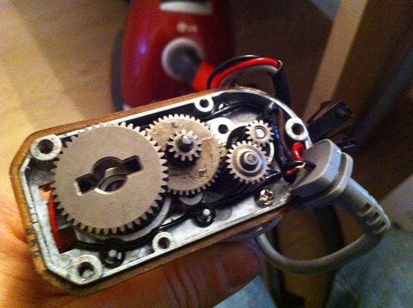

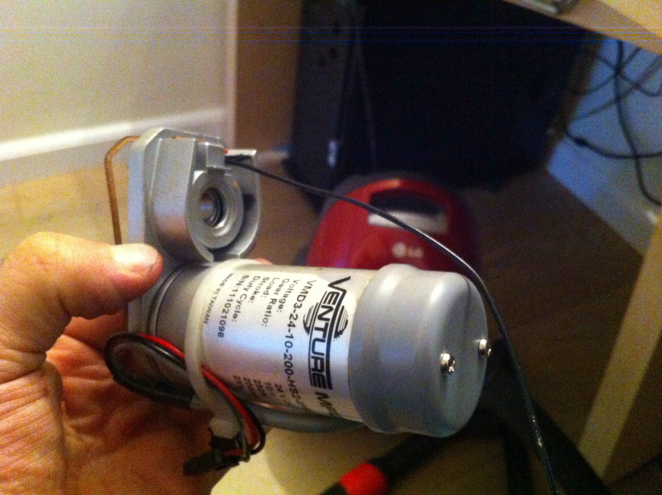

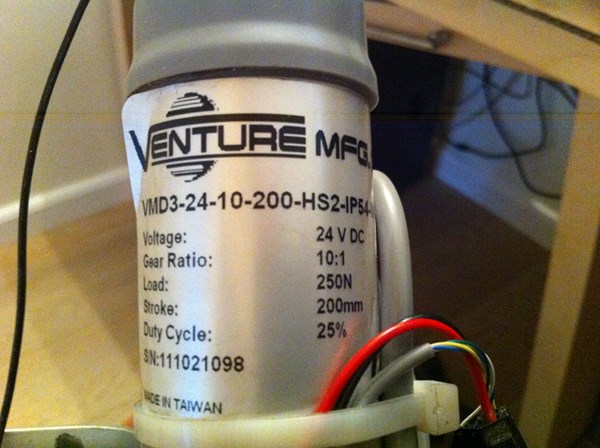

przypadkowo wpadl mi w rece silniczek... chce go uzyc do posuwu automatycznego,
myslicie, ze sie bedzie nadawal...? jak najlatwiej zrobic regulacje obrotow???
byly podpiete jeszcze 2 krancowki do niego...

a tu inny temat:

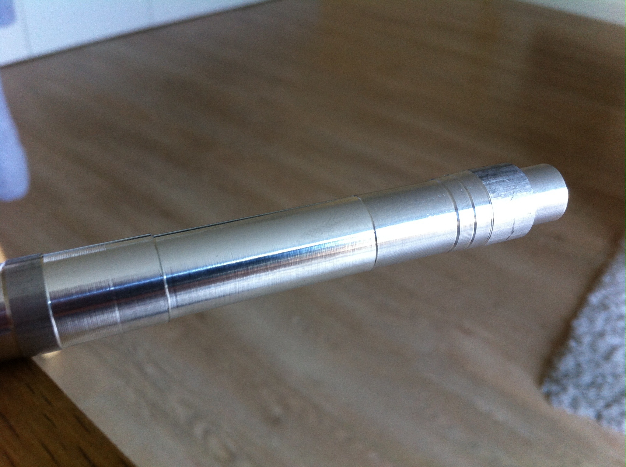

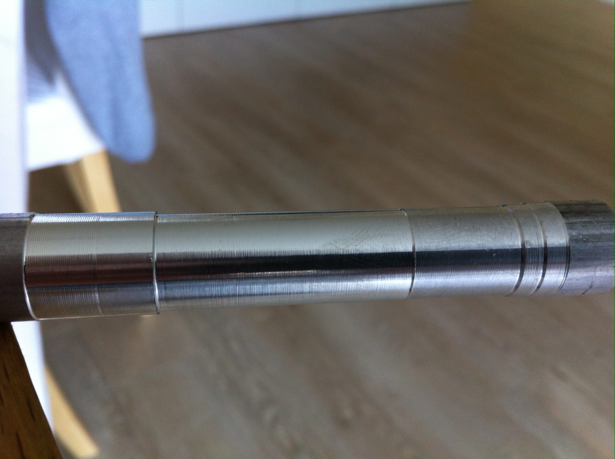

Problem dzis rozwiazalem poprzez usuniecie luzu na srubach pociagowych ( nie wiem czy to prawidlowa nazwa) luz byl dosyc spory,
Jakosc toczenie jest calkiem dobra, jednak posuw auto jest za szybki 0,09mm/obr i bede musial zamotowac silniczek z regulacja obr
Dziekuje wszystkim za podpowiedzi i sugestje
Ponizej dwa zdecia, patrzec tylko na srodkowy odcinek
