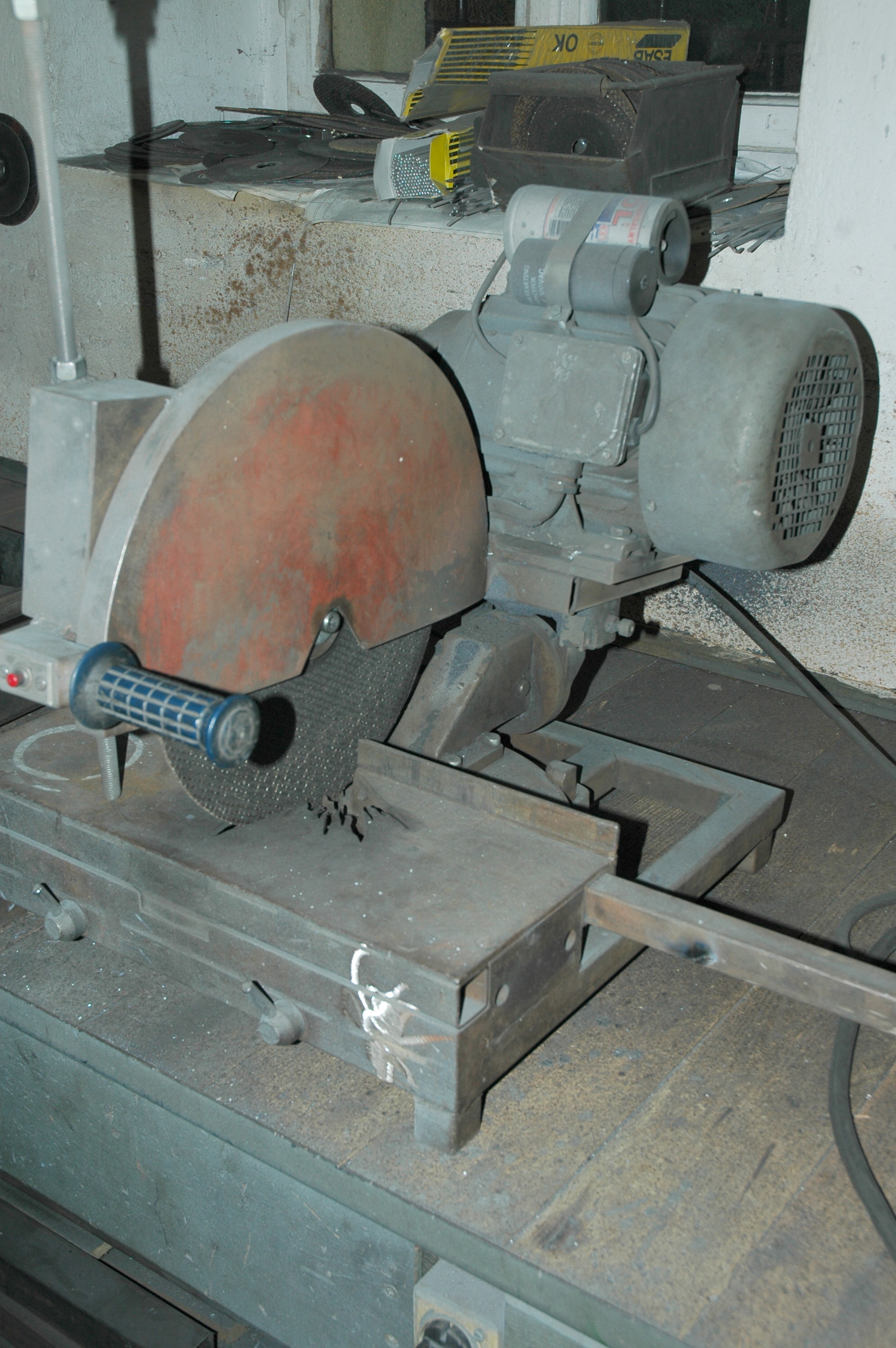

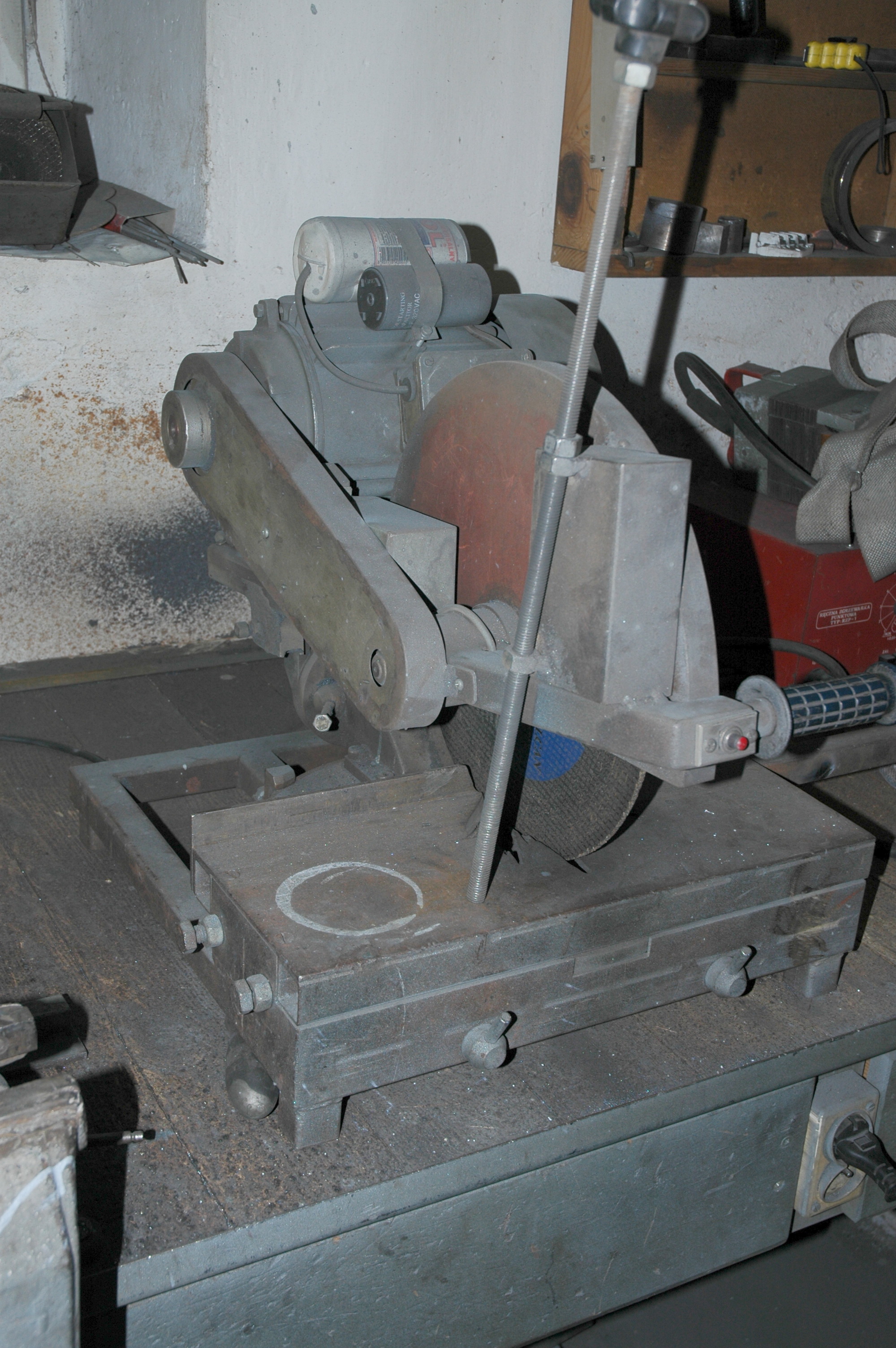

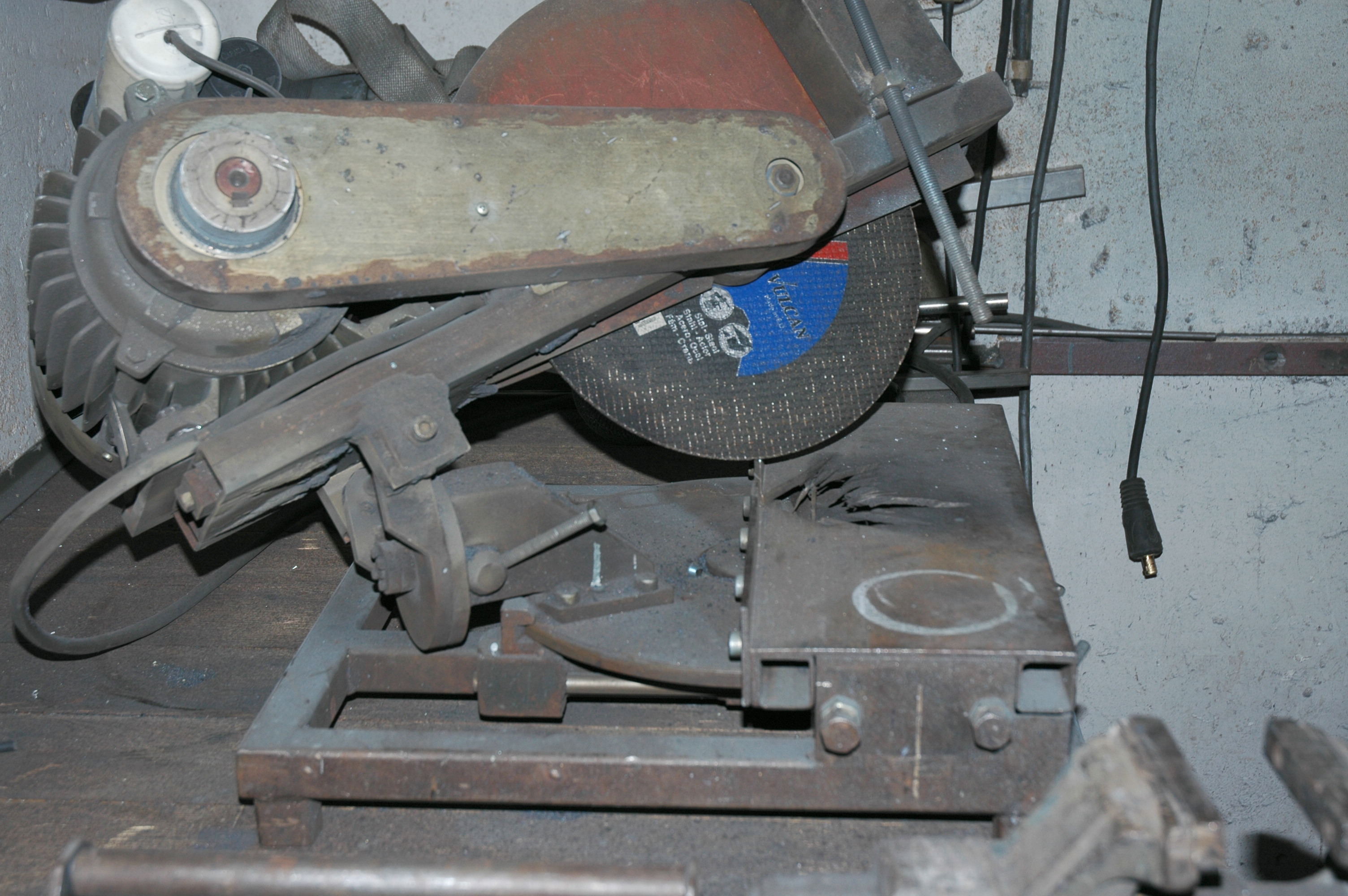

IMPULS3 pisze:.. chociaż nie tnie pod kątami a to mnie boli. .
A ja mam wszystkie kąty :wink:
To taki staroć, Φ350,prawie 20 lat, pierwsza maszynka którą zrobiłem "aby żyło się lepiej". Niebezpieczna, wredna, wszystko gryzie i na jedną fazę. A zrobiłem bo kupne były 2,5x większe od mojej- ta raptem 450x450 w podstawie. Po prostu mam tyle miejsca na warsztat że gdy kupuję ołówki to wybieram te cieńsze.
Kolego Kamar, proszę o oklaski - znowu niepomalowane, taki rupeć w spawalni z pewnością czysty nie jest.

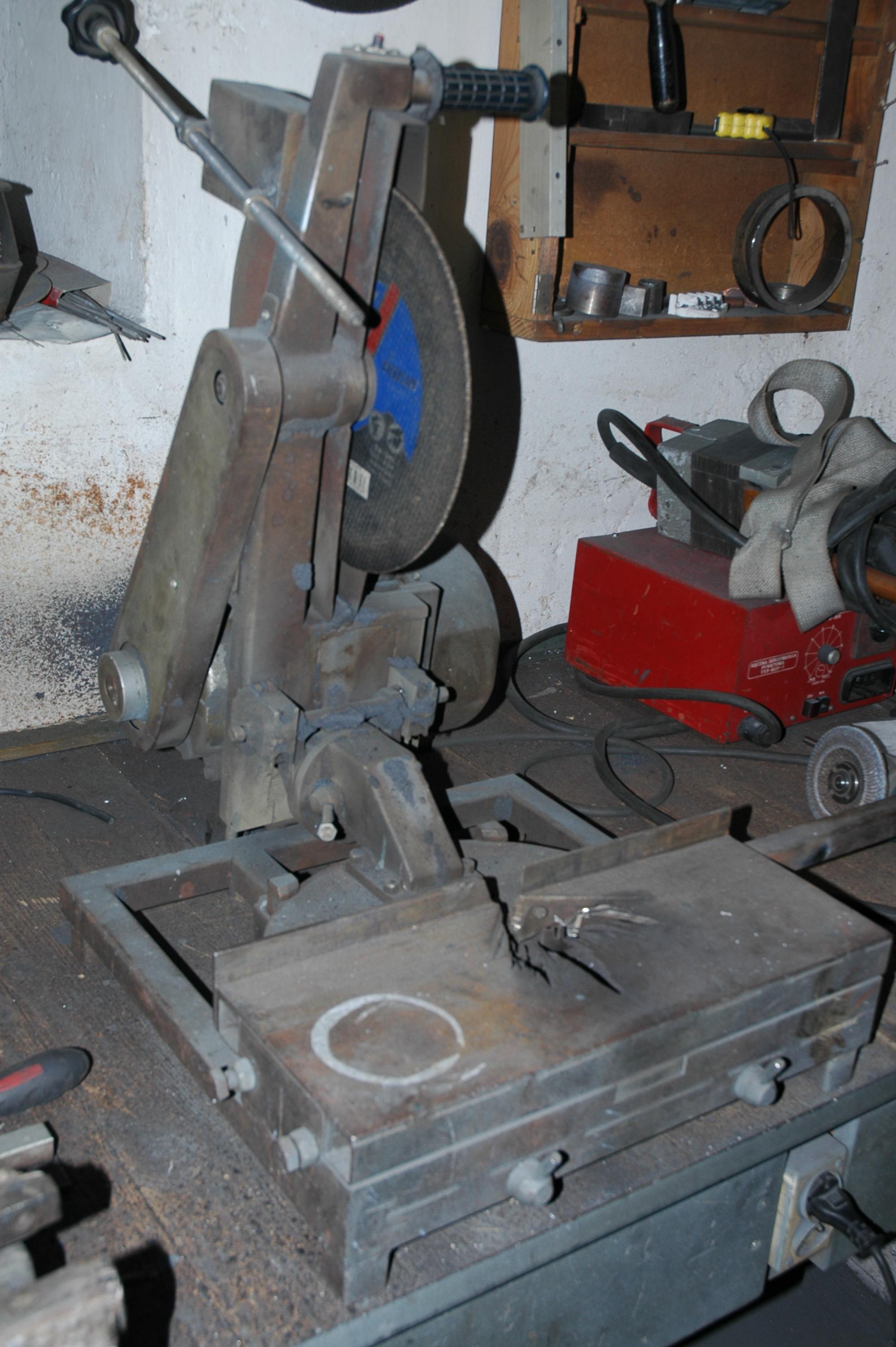

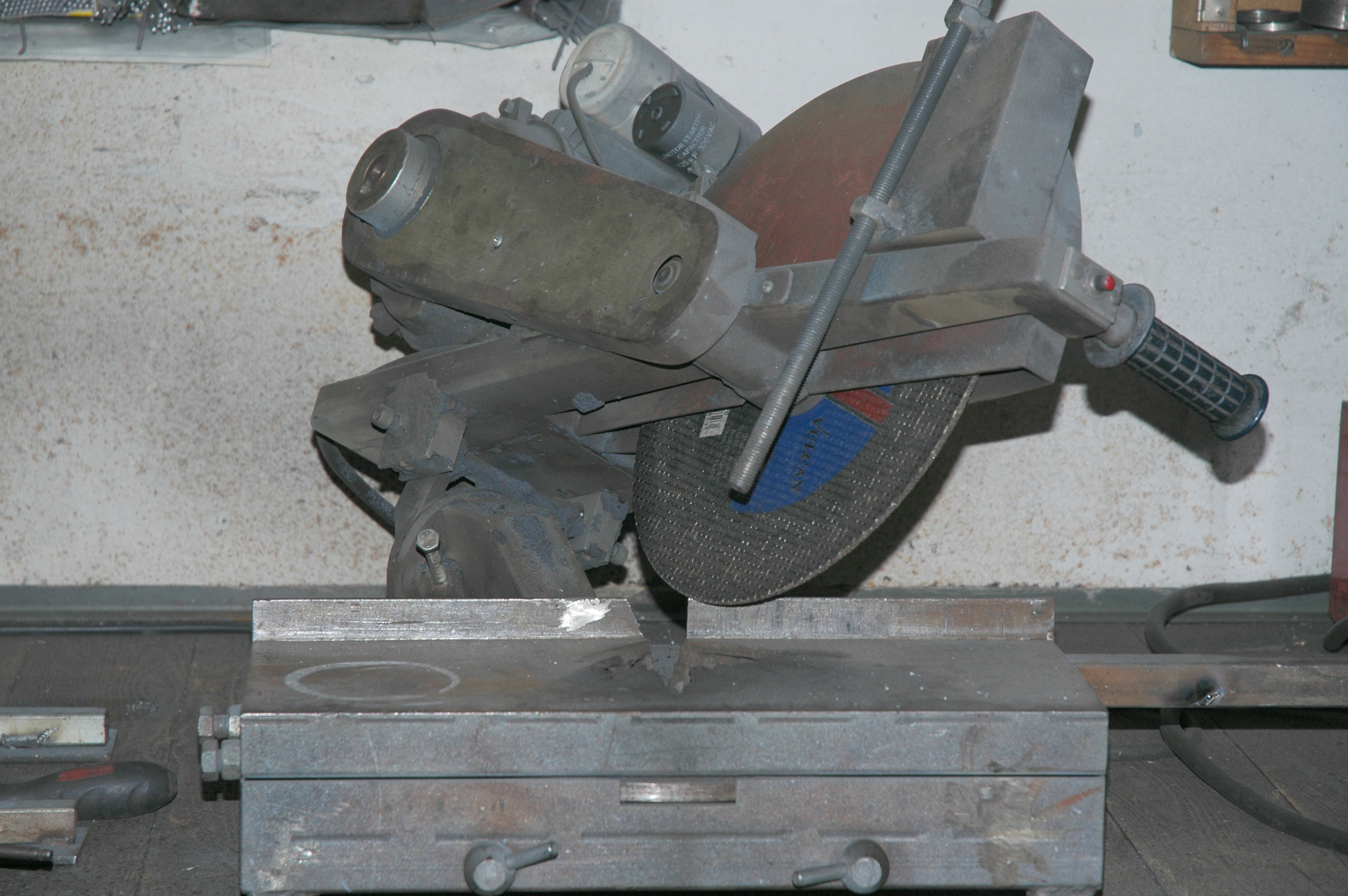

Wątpię aby warto było robić od podstaw. Cena chińczyków jest tak niska że właściwie na poziomie ceny materiału do przyszłego urządzenia. Chyba że inne względy lub zwykłe "bo lubię"
Ja chińczyka kupiłem z założeniem ze skoro tak tani to niech tnie dopóki się nie rozpadnie. No i jeszcze się nie rozpadł.
Ale wady oczywiście są - Nc10 lub 3H13 można zapomnieć, za mały nacisk przy taśmie 12mm.
Kol Kamar z pełnym zrozumieniem pokiwa głową - nie pomalowane:
na dole puszka z pompką od pralki

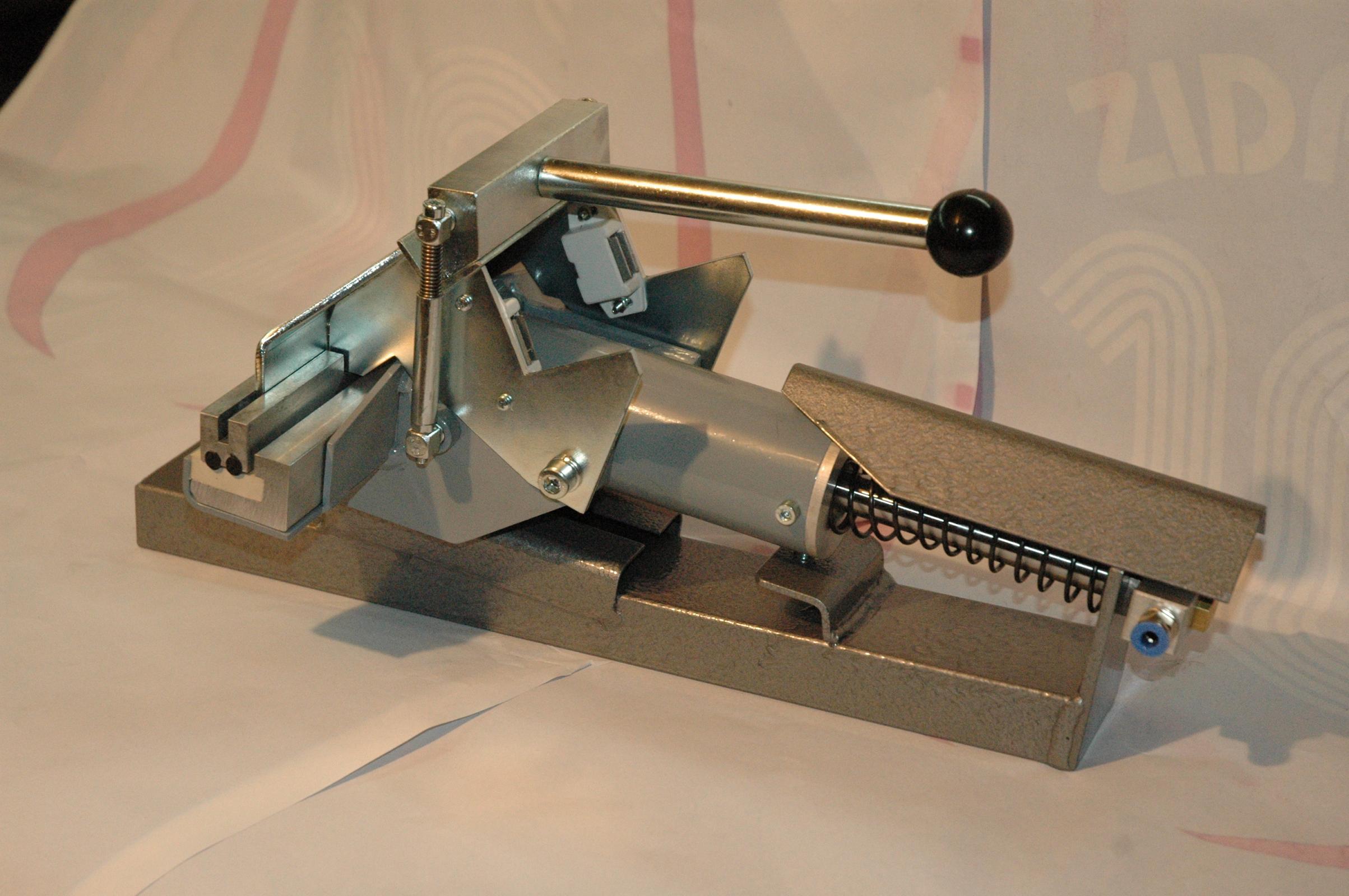

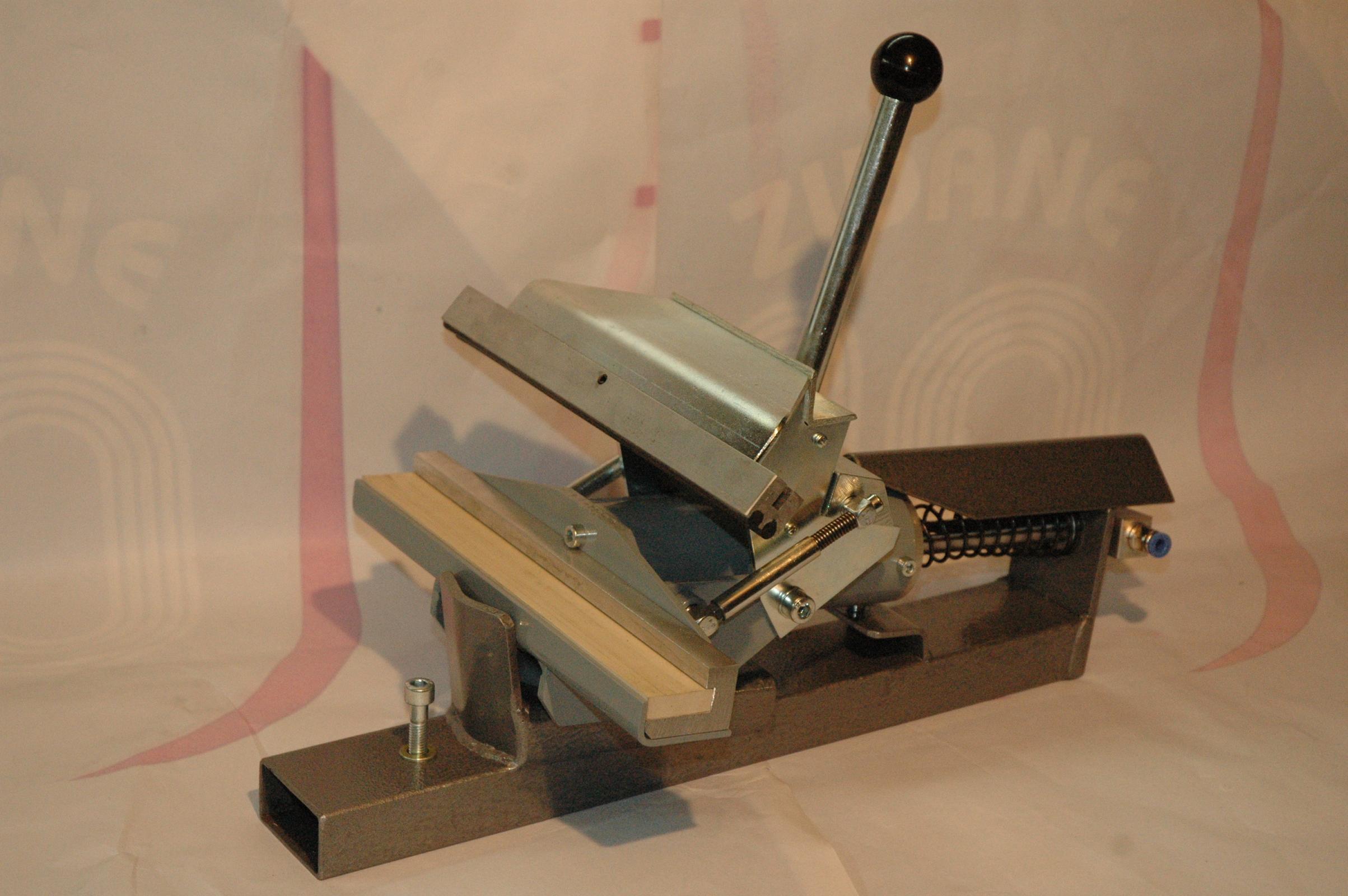

Mogą być zabawki.
Teraz takie coś małego - szczęki do napinania siatki dla sitodruku.
