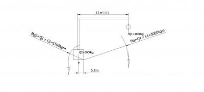

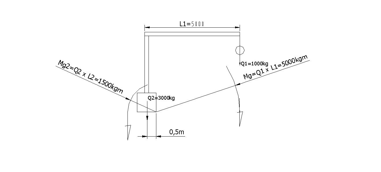

KonradRybacki pisze: ↑
31 sie 2021, 14:14
licząc reakcję "boczną" od gruntu i od posadzki, to na pewno by ustało
chętnie zobaczę nawet policzone zgrubnie.
Założeniem jest (dogmat) zerowa wytrzymałość betonu na rozciąganie i brak zbrojenia wiążącego fundament z posadzką. Bo wykopał w niej dziurę.
31 sie 2021, 10:35
Obliczenia pi razy drzwi masz. ... Fundament - szczerze - wykopałbym dziurkę szeroką na metr i tyle ... projektujesz niezłą armatę.
ja tam się nie znam ale w przedszkolu na placu zabaw mieliśmy hustawki, prawie takiego "zurafa" .
Jeden gruby wystarczał za nas trzech malutkich.
