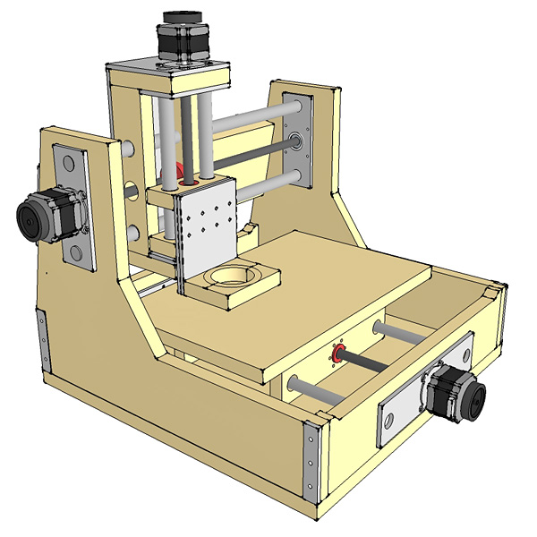

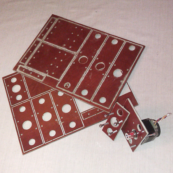

Tekstolitowe elementy wyszlifowane i pomalowane. Efekt może nie powala, ale i tak lepsze to niż nieapetyczny brąz tekstolitu. Przynajmniej na rysunku wygląda znośnie :).

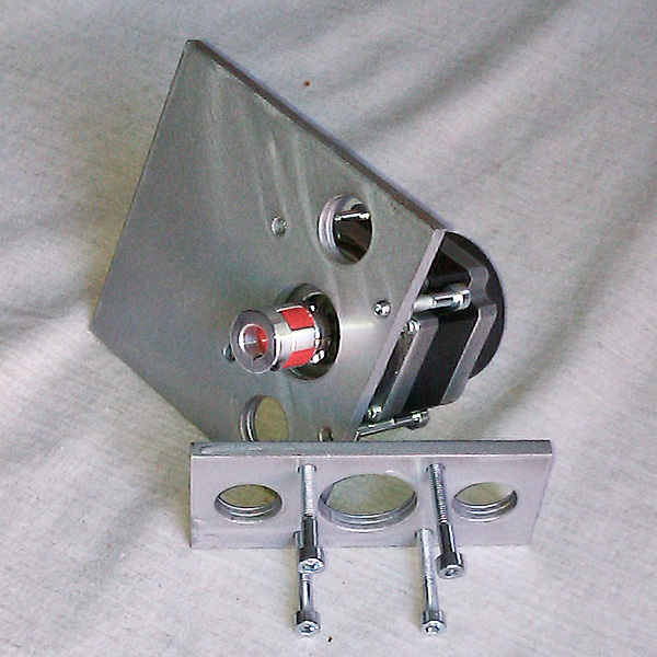

@AOLEK, @kak, @ursus_arctos - dzięki za sugestie. Zrobiłem trochę miejsca dla ośki wewnątrz wstawki sprzęgła - jest szansa, że obejdzie się bez piłowania. Jeżeli nie, to wtedy będę walczył.
A na dzisiejszą kolację pilnik, papier ścierny i niepowtarzalny zapach obrabianego tekstolitu... Tak prezentują się elementy Ztki, wstawki trzymające wałki i łożyska oraz podkładki pod śruby.
EDIT: I jeszcze zdjęcie po szlifowaniu i malowaniu. Niestety farba okazała się zbyt "plastikowa" po wyschnięciu. W dodatku elementy suszyły się w pionie i zostały zacieki... Jeszcze nie wiem co z tym zrobić.
ObrazekObrazek
