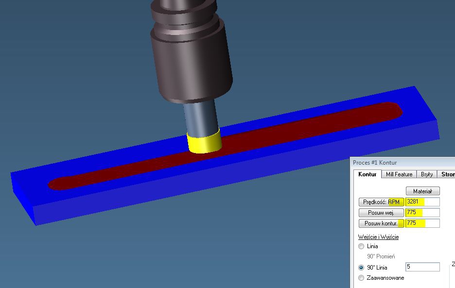

Witam raz jeszcze. A czy nie będzie mi wyginać materiału? Wcześniej robiłem zgrubnie głowicą fi 20 na dwie okrągłe płytki R-5 i trochę się odkształcił. Niemniej jednak zrobiłem tą 10 a w firmie pogadam z kim trzeba o zmianie producenta płytek. Dziękuje wszystkim za pomocburzaxxx pisze:taką kieszeń pojechałbym głowicą np fi32
frezowanie po rampie 2,5mm na przejście
parametry koło 2500 rpm i 900 posuw - 0,12-0,15 na ząb
czas ok 4 minut,
potem promienie frezem wygładził
płytki sandvik coromant r390

lukasz.radomski pisze:ja tam się nie znam, ale kieszeń 50 frezem 10mm po 0,5mm? to ile to czasu trwa?
Ja też się nie znam i cały czas się uczę. Ta kieszeń jest w detalu 80x500x12 a jak pisałem wcześniej zawsze staram się robić najpierw płytkami zgrubnie i tak było gdy robiłem ten detal pierwszy raz. Najpierw głowicą fi20 z okrągłymi płytkami RDLT po ap 1mm a później tą 10 ale gotowy detal jakby trochę wygięło co mi się nie podobało i dlatego później robiłem tylko 10 po 0,5 mm Czasowo niby dłużej ale detal lepiej wyglądał.
[ Dodano: 2015-02-07, 08:33 ]
Nie wiem czy maszyna mało sztywna bo nie mam porównania i wielkiego doświadczenia ale detal zawsze dobrze mam zamocowany. To co opisałem wcześniej trzymało się na czterech laciach i dobrze dokręconych śrubach. Może faktycznie wina po stronie maszyny bo to jakiś tajwan więc nie wiem.szuler666 pisze:Jak krusz ci się płytki i frezy to najprawdopodobniej mało sztywna maszyna lub kiepsko mocowany detal który podczas obrobki zaczyna drżećswiezy pisze: Robiłem też zgrubnie głowicą fi 20 z płytkami RDLT a później tą 10 ale też się jakby kruszy. Do wielu operacji jak się da używam płytek które też jak dla mnie szybko siadają. Np do planowanie St3 używam głowicy fi 63 Pafany z płytaki SETH i po obrócę 4 płyt 200x700 już jakby się popaliły do nich daję S700 F500. Czy to może wina materiału?

Centrum pionowe VMC-850 Made in Tajwan, stożek wrzeciona BT-40 a moc 7,5 kW S 6000 max. Robiłem też zgrubnie głowicą fi 20 z płytkami RDLT a później tą 10 ale też się jakby kruszy. Do wielu operacji jak się da używam płytek które też jak dla mnie szybko siadają. Np do planowanie St3 używam głowicy fi 63 Pafany z płytaki SETH i po obrócę 4 płyt 200x700 już jakby się popaliły do nich daję S700 F500. Czy to może wina materiału?

Parametry
