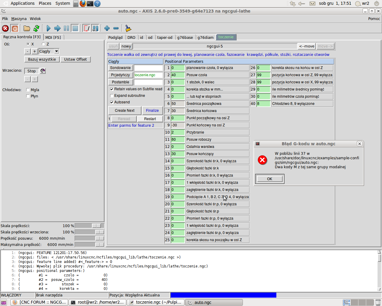

autor: hecza
02 gru 2012, 10:23
Forum: LinuxCNC (dawniej EMC2)
Temat: NGCGUI - toczenie, mocno rozbudowana procedura
Odpowiedzi: 376
Odsłony: 51751
Nadal wyświetla błąd : Za dużo parametrów procedury.
Nigdy nie instalowałem ze źródeł i chciałem się upewnić czy jeżeli wykonam następującą kolejność nowej instalacji powinno być ok.
1 - instalacja z obrazu ze strony LinuxCNC
2 - instalacja gita według https://www.cnc.info.pl/topics54/instal ... t33560.htm
3 - w ściągniętych źródłach w pliku / src / emc / rs274ngc / interp_internal.hh poprawiamy na -
Kod:
// Subroutine parameters
#define INTERP_SUB_PARAMS 50
#define INTERP_SUB_ROUTINE_LEVELS 10
#define INTERP_FIRST_SUBROUTINE_PARAM 1
// max number of local variables saved (?)
#define MAX_NAMED_PARAMETERS 60
4 - instalacja LinuxCNC ( czy trzeba coś robić z istniejącą wersją, czy się nadpisze ? )
5 - poprawianie NGCGUI wg zamieszczonego pliku ( czy NGCGUI instaluje się razem, czy osobno z linuxcnc, bo jeżeli razem, to czy tych poprawek nie można wykonać też w źródłach przed instalacją )

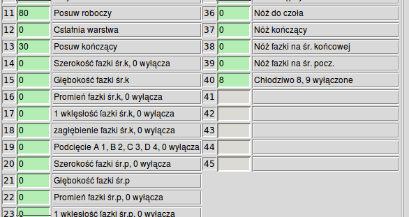

autor: hecza
01 gru 2012, 19:01
Odpowiedzi: 376
Odsłony: 51751
Z NGCGUI nic nie robiłem.
Tabelkę już wyświetla poprawnie, ale jeszcze wyświetla błędy.
Najpierw muszę zrobić porządek, bo w tej chwili mam 2 instalacje LinuxCNC i może z tego powodu coś jest nie tak.
autor: hecza
01 gru 2012, 18:32
Odpowiedzi: 376
Odsłony: 51751
Zainstalowałem gita - ściągnąłem źródła i poprawiłem dwie wymienione cyferki - zainstalowałem i taki pesymistyczny obraz. Nie wyświetla wszystkich pól tabelki i przy próbie wygenerowania wyrzuca błąd.
Nici z ujeżdżania kobyłki. :cry: :cry:
