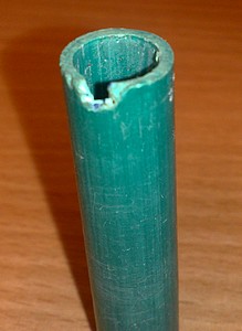

syntetyczny pisze:To niech kolega pokaże te narzędzie, bo to dla potomnych się przyda. I może rysunek techniczny do tego?? Zdjęcie warte więcej niż tysiąc słów - tak mówią...
A tam odrazu narzędzie.
Instrukcja obsługi - wkładasz tulejkę w nakrętkę, tam gdzie jest wyrwanie dosyłasz kulkę i płaskim wkrętakiem ją wciskasz. Po wciśnięciu wszystkich tulejkę podciągasz do góry i przechodzisz do kolejnego obiegu itd.
Żeby nie było OT - osobiście do takiej maszyny bym nie montował takich prowadnic. IMO do tak "wiotkiej" konstrukcji się nie opłaca, zamontowałbym wałki podparte. Co do reszty - ładnie to wygląda, czekam na więcej zdjeć.

syntetyczny pisze:Żadne wkładanie kulek w nakrętkę na śrubie nic nie da. Ani upychanie również, co widziałem na youtube. Jedynie gęsty smar i układanie kulek w nakrętce.
Da da :wink: Ja wkładałem po jednej bez żadnego smaru, tylko że nie na śrubie tylko za pomocą tulejki z "wyrwaniem" tak by dało się tam kulkę włożyć a żeby inne nie wyleciały.
