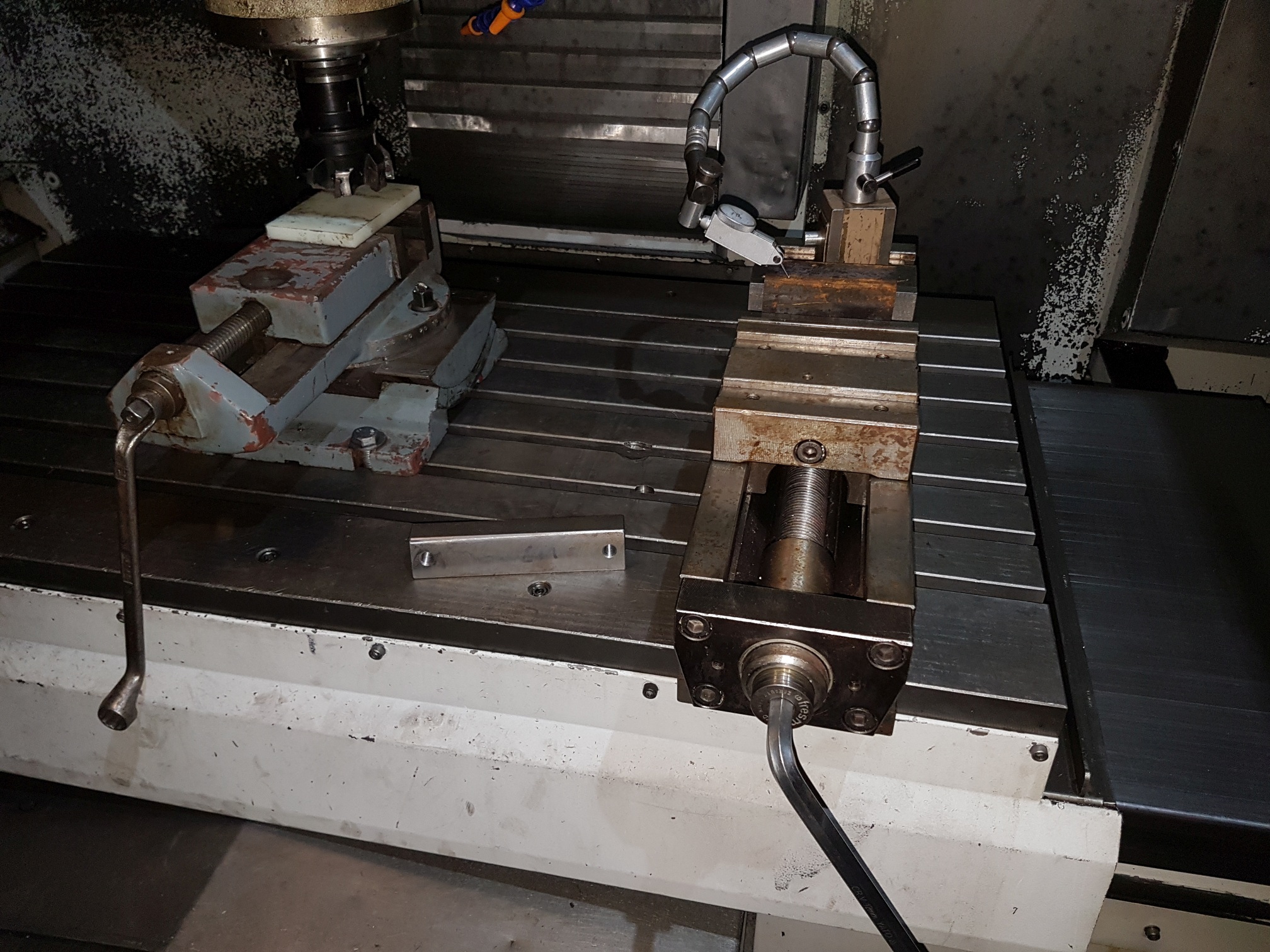

Panowie litości , fotka zrobiona już po pomiarze i odstawieniu czujnika

Zrobiłem w kolejności jak pisał kolega " ser1ous " , jest lepiej ale nadal nie zadowalająco.
Płyta pod imadłem jest oryginała , od tego imadła wiec nie przypuszczam aby z nią było coś nie tak , stała szczeka na 0 na całej długości.
Przypadkowo problem rozwiązał się sam , wpadły mi w ręce dwa takie imadła i tam podnoszenie detalu przy max docisku 0.005mm

Mocuje w kolejności jak fotki , najpierw wąski bok , następnie równoległy do niego i na koniec duży bok.

Jakie wartości max podnoszenia szczeki występują w markowych imadłach hydraulicznych ? Mam Polskie , stare , lecz niemal nie używane imadło w którym szczeka przy zaciskaniu detalu podnosi się o 0,05 mm . O ile nie przeszkadzało mi to przy wiertarce o tyle gdy przeniosłem imadło na frezarkę to jest jakiś dramat. Detale (kostka 80x50x40) cięta z pręta , przy planowaniu z dwóch stron wymiaru 40 na 35mm praktycznie nie da się zachować równoległości tych planowanych boków , odchyłki od 0,03 do 0,3mm
Czy to moze byc wina unoszenia szczeki o te 0,05mm
